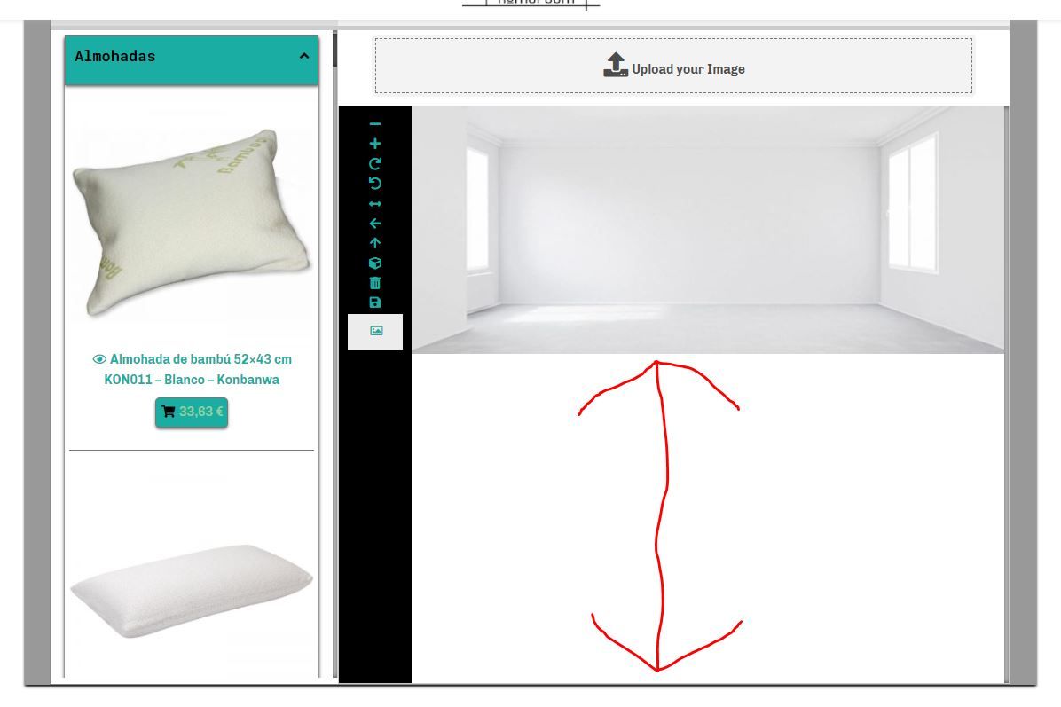

1. Eliminar el espacio en blanco que queda debajo de la foto de fondo (el usuario tiene la opción de subir una foto con un largo mayor pero siempre queda espacio en blanco) adaptando la imagen al espacio disponible o de otra forma que se os ocurra.
Captura1

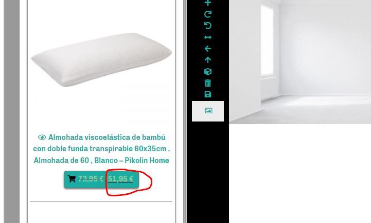

2. ¿Cómo podríamos hacer para que los regular prices dejen de aparecer subrayados (pero solo los de este plugin)?
Captura2

En la demo del complemento no utilizan una imagen de fondo:
Es posible que se deba a este tipo de errores, te recomendaria utilizar otra foto con un arreglo de tal forma que parezca lo que necesitas y ocupe todo el espacio o bien utilizar un fondo unicolor como se muestra en el demo.
Con respecto al subrayado que se presenta en el precio verifica si con este código logras eliminarlo, en caso contrario tendrías que contactar a soporte ya que tienes la versión pro del complemento directamente en su pagina de soporte.
#MyWooCommerceShowroom_wrappper bdi {
text-decoration: none !important;

Hola Alba.
la imagen se carga con un ancho del 100% y la altura de esa imagen, se puede poner un alto fijo pero habrán imagenes se distorsionaran, es decir el ancho sera del 100% pero la altura sera distinta y se alargara
Puedes probarlo con esto:
#MyWooCommerceShowroom_wrappper .userdrag .selectedproduct {
height:650px
Puedes añadirlo en Apariencia -> Personalizar -> CSS adicional.

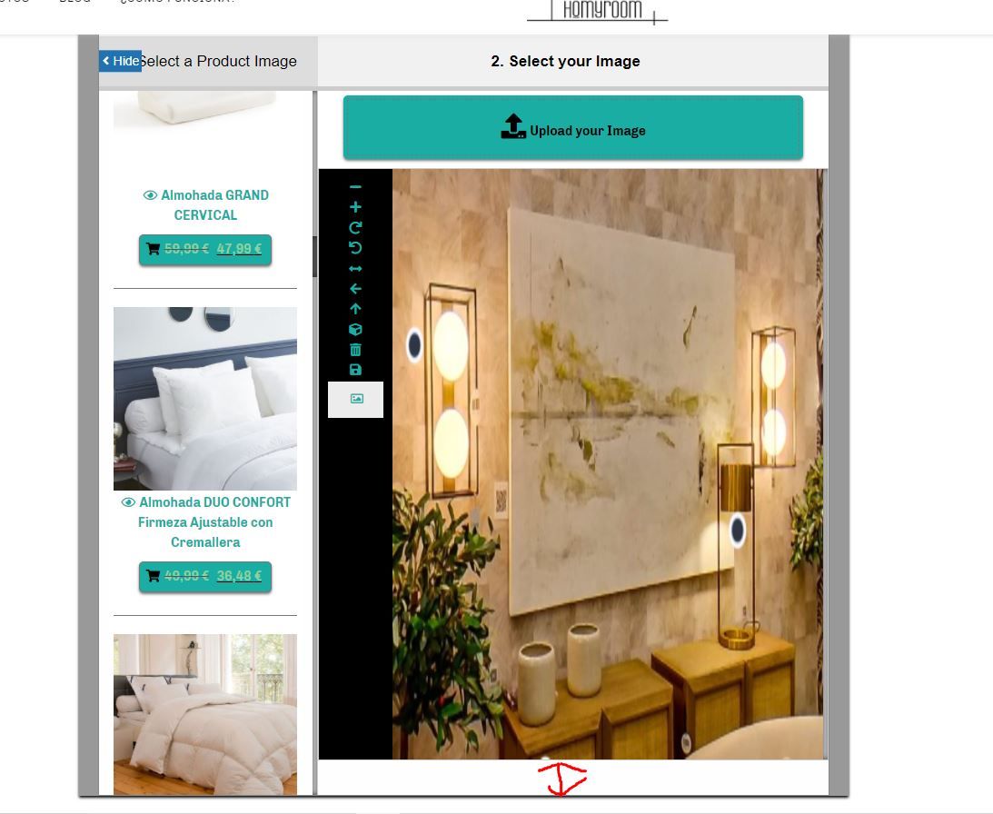

La verdad es que las imágenes quedan mucho mejor así con este último código.

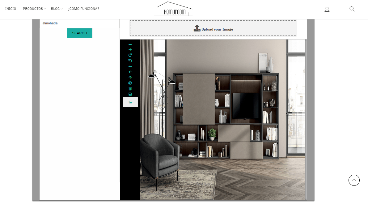

El único problema es que sigue quedando un pequeño espacio en blanco:
Captura
¿Cómo podríamos quitarlo?

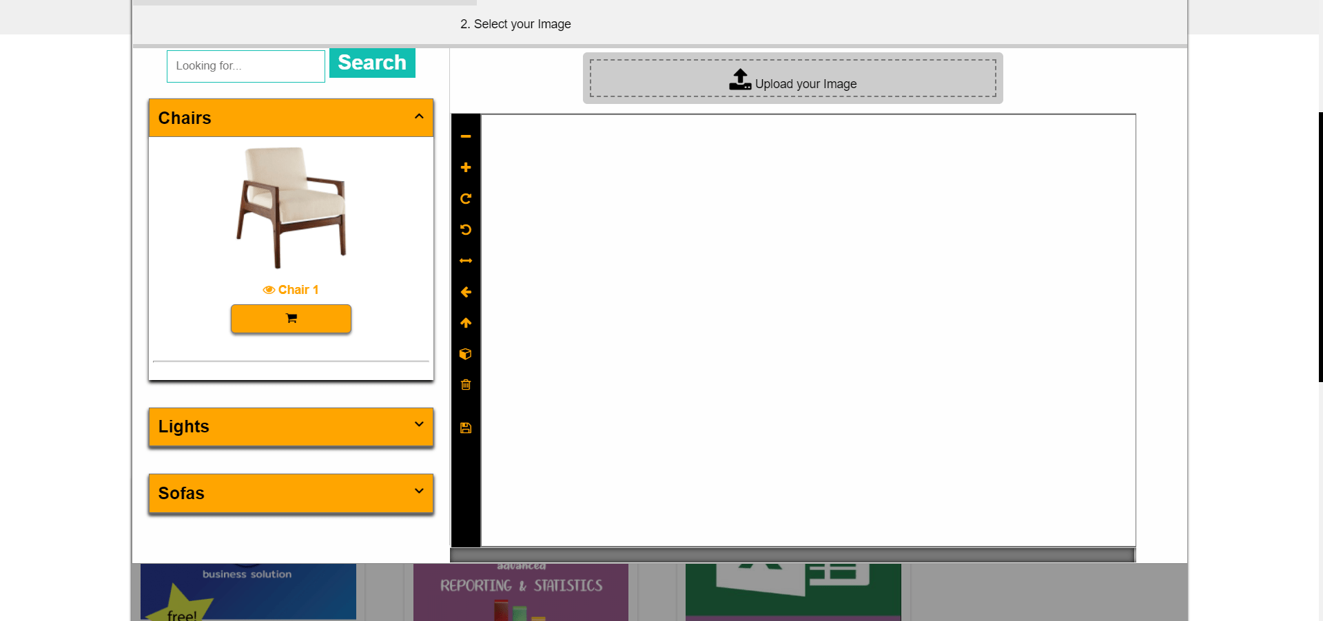

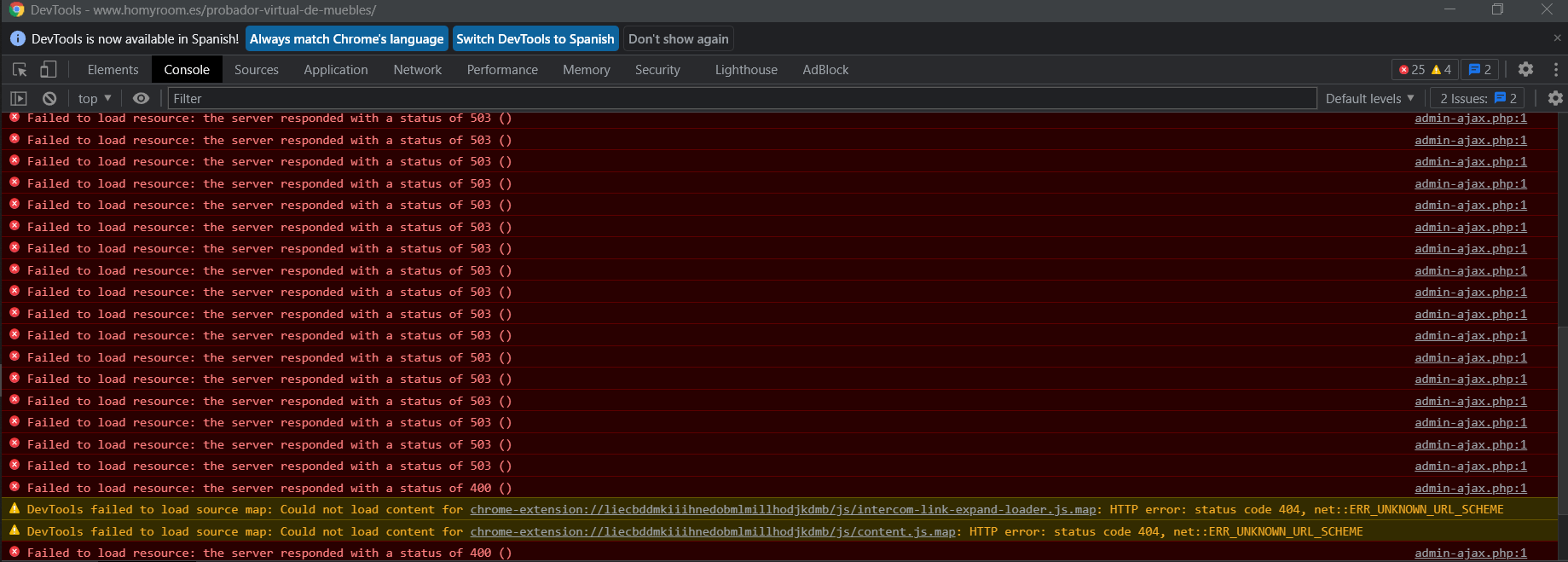

Has cambiado alguna configuración en especial? estoy experimentando problemas al intentar probar el comportamiento del complemento.
Si bien puedo agregar una imagen, los productos no me cargan y mi navegador arroja multiples errores de carga, te dejo capturas
error1
error2
Quedo atento para que podamos ver mas a detalle como ajustar a lo que deseas, Saludos!
