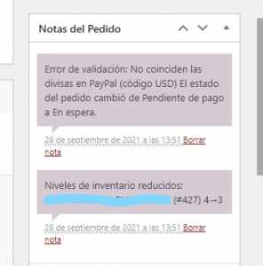

Lo primero que debo indicar es que el sitio web es otro, me confundí al ingresarlo. Y respecto al Plugin "Autocomplete Woocommerce orders", está configurado en "All paids orders of any products".
Lo que se me ocurre que puede estar sucediendo es que la divisa configurada en el sitio web es CLP y en Paypal es USD, y suele arrojar este error (adjunto imagen). Sin embargo a pesar de ello, igualmente el pago es procesado exitosamente en Paypal.
El problema está en el sitio web, debo confirmar de manera manual la descarga del producto para el cliente.

Hola Pepe, gracias por tu respuesta, sí había leído ese artículo. El problema está en que aún cuando estoy utiizando el Plugin con la configuración correcta, los pagos mediante Paypal quedan "en espera" y no cambian a "completado" automáticamente.

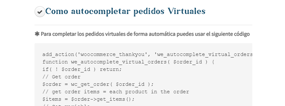

Hola, una consulta adicional respecto al mismo tema.
Leyendo el artículo que me recomendaron me decidí por utilizar código para hacer el cambio del estado de los pedidos a "completados".  Cabe indicar que los productos que están a la venta son digitales para descargar, en base a ello mi duda es que si debo agregar además el código que hace alusión a "Cómo autocompletar pedidos virtuales" (adjunto imagen)? o ¿sólo con los ID de pasarelas de pago es suficiente para la descarga automática?
Espero se entienda mi pregunta, gracias.

Respuestas: 12051
Hola Isi,
El código de autocompletar pedidos virtuales, es para eso mismo, pero en tu caso entiendo que da igual si es virtual o físico, lo que necesitas es que se autocomplete los que sean de la plataforma de pago Webpay (Chile)?
Es correcto? si es así solo con el de autocompletar te es suficiente, si solo quieres autocompletar los virtuales, pues agregas el código virtual, dependiendo de lo que necesites.
Respondido : 28/09/2022 10:02 pm

Respuestas: 6839
Hola Isi,
Como pudiste apreciar en el articulo se presentan varias opciones de como lograr el fin de que los pedidos se autocompleten sin embargo cada opcion a utilizar se recomienda hacerlo por separado.
Si en tu caso deseas aplicar de que se autocomplete el pedido segun una pasarela de pago en especifico pues utiliza unicamente ese fragmento de codigo correspondiente
De lo contrario si la pasarela es indiferente pues puedes utilizar el otro codigo que es mas global para cualquier caso
De igual forma puedes probar ya que pese a que estos codigos fueron probados previamente por nosotros hay temas y añadidos de woocommerce que pueden variar y no funcionen como lo esperado
