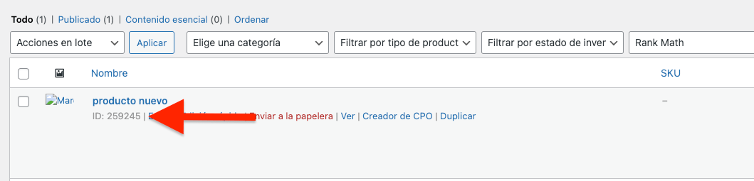

Para crear un nuevo boton lo primero que necesitamos es conocer conocer el ID del producto.
Captura de pantalla 2023 06 02 a las 15.05.44

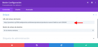

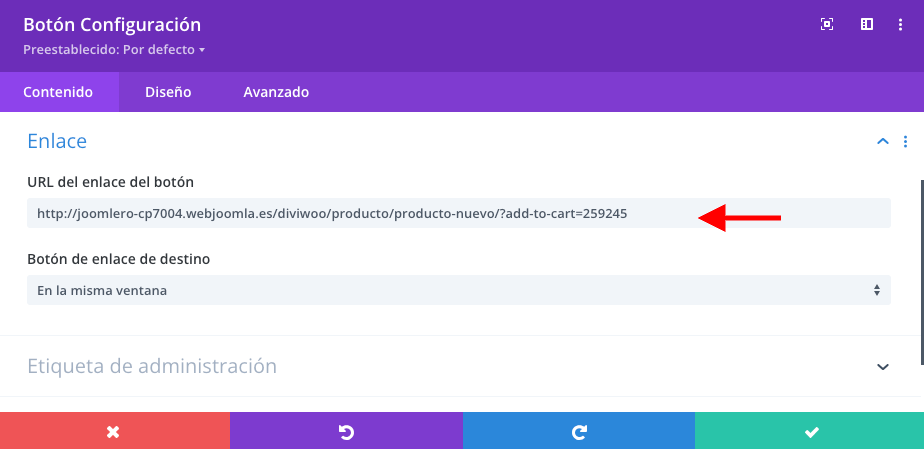

Una vez tengamos el ID podemos crear una URL para añadir el producto al carrito:
.- Añades un nuevo modulo Boton de Divi ( no hace falta que sea un boton de woo ) y en la URL añade la URL del producto con la terminación ?add-to-cart=id_produto
Un ejemplo seria este:
 https://www.tu_dominio/producto/nombre_pagina_producto/?add-to-cart=8014
screenshot joomlero cp7004.webjoomla.es 2023.06.02 15 22 09

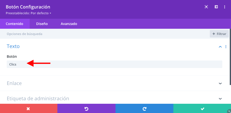

.- En la opción Texto puedes  añadir el nombre que quieras del boton:
screenshot joomlero cp7004.webjoomla.es 2023.06.02 15 21 23
