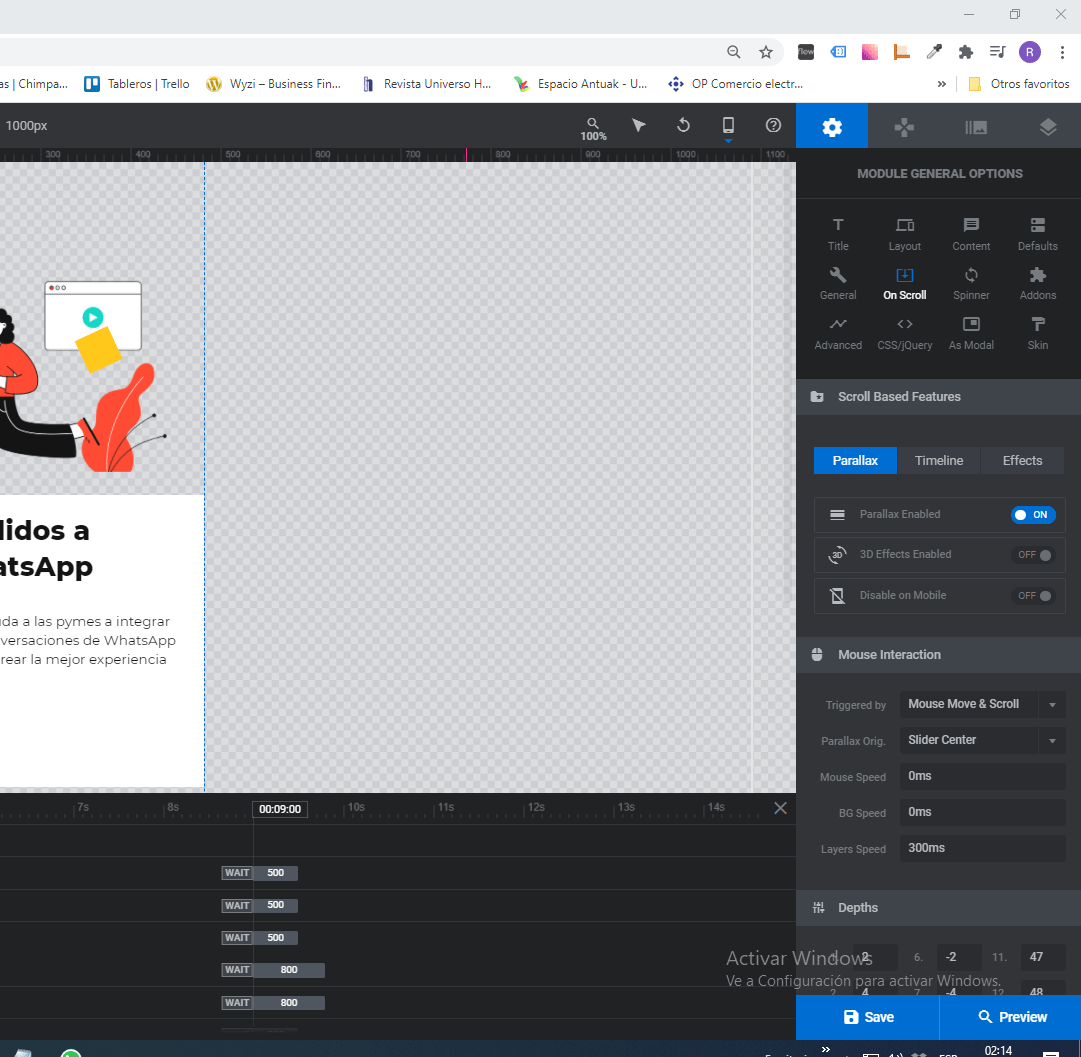

Hola Ruben.
SiliderRevolution es un plugin de pago y no podemos probarlo para informarte bien.
Encontré esta documentación que igual te sirve para lo que buscas:
-> https://www.sliderrevolution.com/documentation/on-scroll

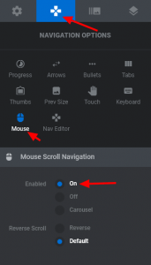

Hola que tal, usted me podría ayudar a activar el scroll por favor?
Respondido : 09/12/2020 6:32 pm
Respuestas: 12394
Hola Ruben,
Si entiendo bien, quieres que el hacer cambio de slide sea por medio de un scroll en el mouse, prueba con lo siguiente:
Ingresas al menú de navegación en la parte superior derecha > Luego a Mouse > Por último activas la opción que te marco.
Un saludo 🍺 🖐️
