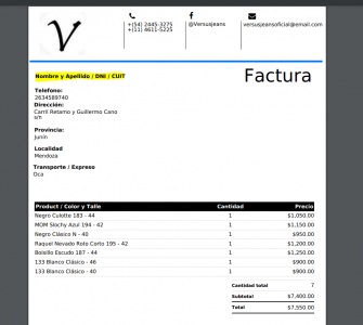

Hola que tal, tengo un problemita con el plugion WC invoice, no puedo ver   el nombre y dni
se sabra porque me sucede de repente esto? antes si andaba bien

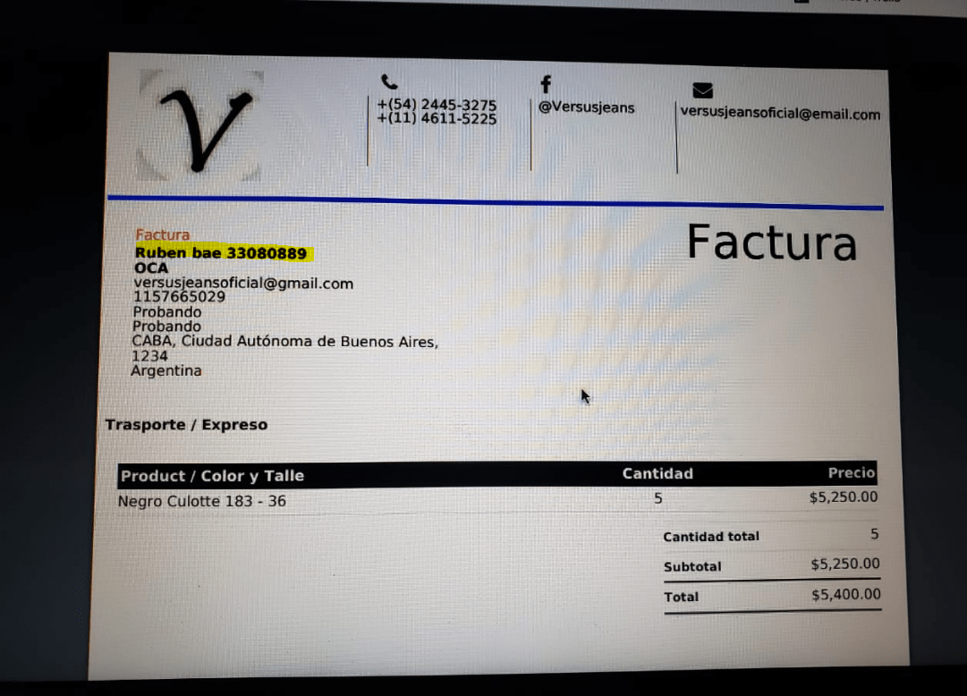

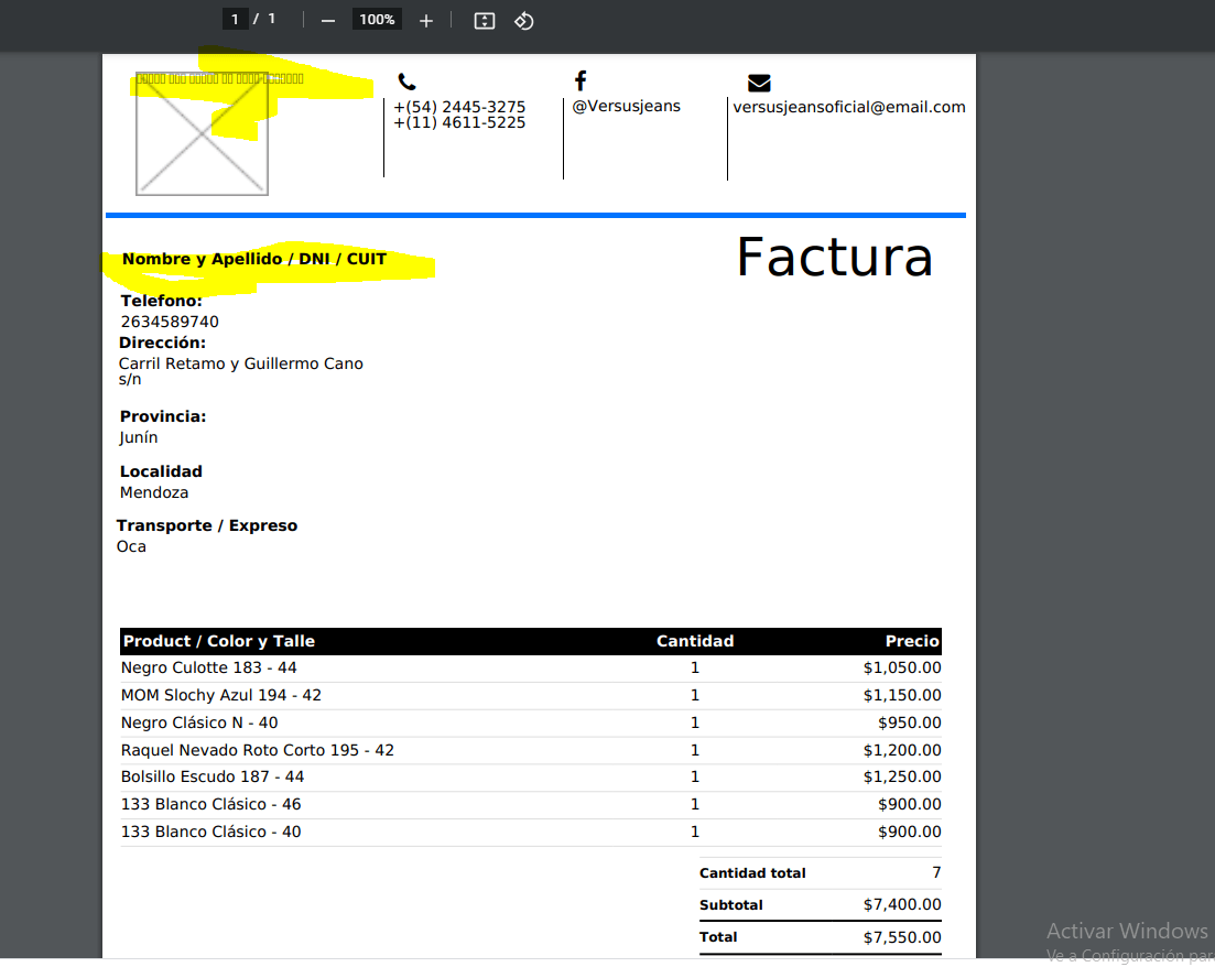

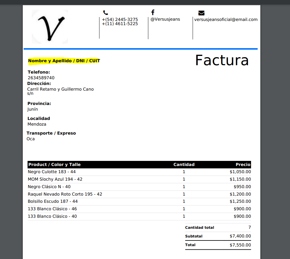

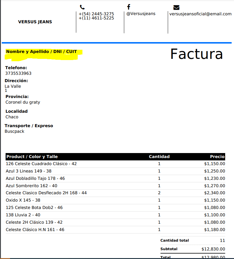

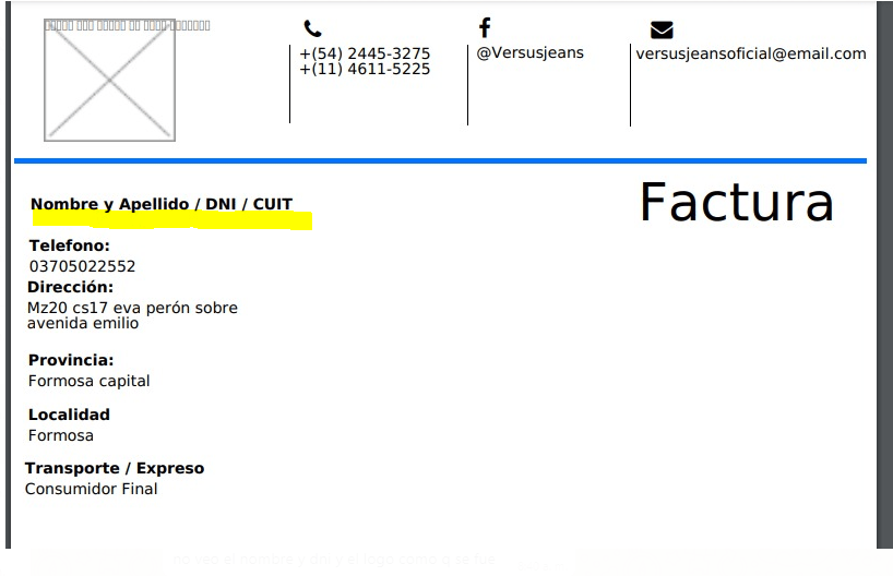

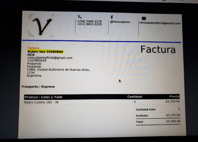

perdon me olvide de mandarles la captura de pantalla, antes andaba bien como  la primera foto con la imagen del logo y los nombres y apellidos Dni etc...
pero ahora como en la segunda foto no anda bien... y no se porque pasa eso.... de repende... 😥 😥

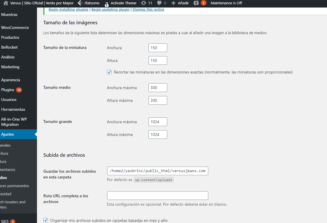

  • Dirígete al administrador de tu Wordpress -> Ajustes -> Medios -> Subida de archivos -> Guardar los archivos subidos en esta carpeta
  • Asegúrate de que en el campo de texto que precede a Guardar los archivos subidos en esta carpeta tengas la siguiente ruta definida:
Saludos 🙂

Buenas , Originalmente estaba esta direccion lo cambie al que me digistes "/home2/yasbrinc/public_html/wp-content/uploads" A
  • /home2/yasbrinc/public_html/versusjeans.com.ar/wp-content/uploads/

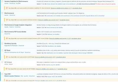

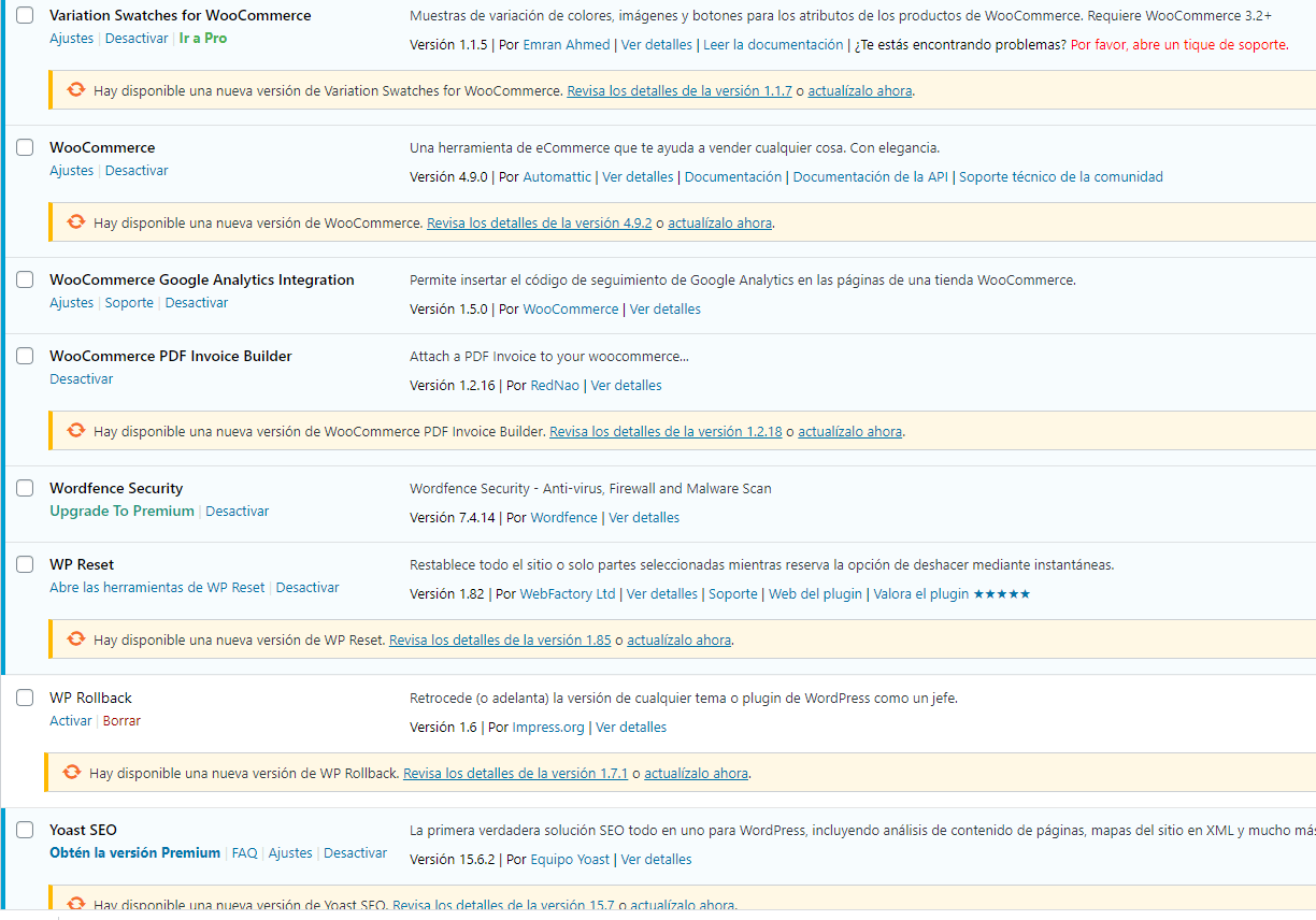

Es posible que realizasen alguna actualización del complemento? y esto provocara incompatibilidad entre plugin, verifica haciendo un rolllback al plugin que utilizas para generar la factura con > Contenido solo visible a usuarios registrados.
Verifica y nos comentas, un saludo 🖐️

tengo que desactualizar uno por uno y chequear ? tremendo... no hay una forma de hacer un backup

En esta ocasión he optado por consultarlo con el equipo de soporte técnico de atención a clientes y un compañero, administrador de sistemas, me confirma que la ruta del upload_path que te pedí corregir sigue siendo incorrecta, por favor, verifica que la ruta definida en  Ajustes -> Medios -> Subida de archivos -> Guardar los archivos subidos en esta carpeta sea:
En caso de que tengas alguna duda del proceso que te he descrito o de la ruta en sí, por favor, envíanos una captura de la vista  Ajustes -> Medios para poder asesorarte.

Hola que tal, si me había olvidado de colocar la ruta cuando hice el backup.
Respondido por: @bulmaro-webempresa
luego de colocar la ruta, me aparece el logo pero no el nombre y apellido DNI/ CUIT

Has probado creando nuevamente la factura?, me parece muy extraño que no te complete esos datos.
Verifica creando una nueva con el constructor del plugin.
