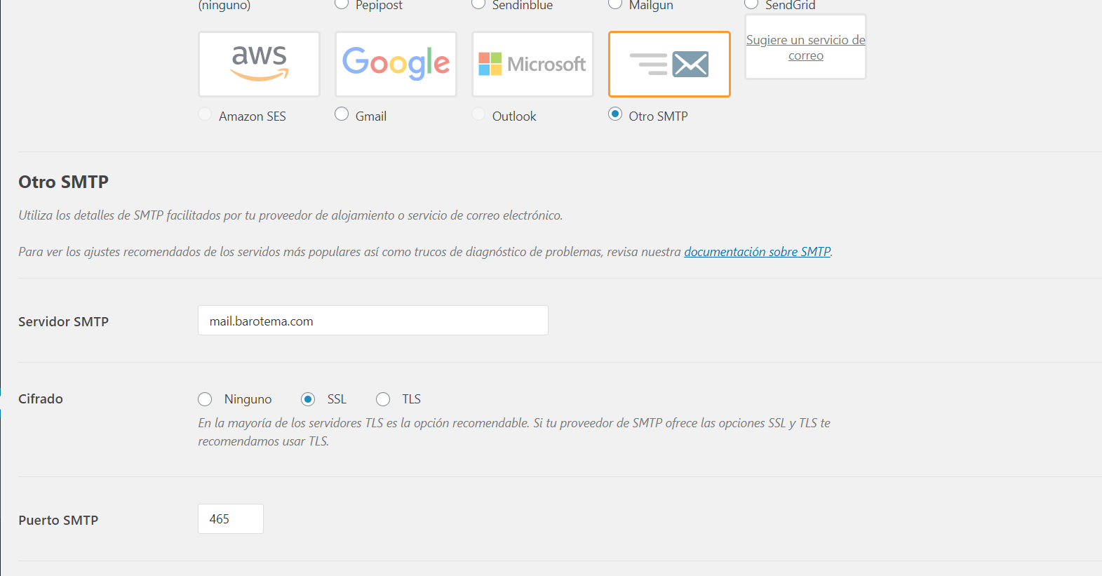

Hola @karen, muchas gracias por tu respuesta. Te cuento que hice los cambios que me dijiste pero me paso esto, cuando intento enviar un mail desde el formulario de contacto de la pagina en cuestion me llega un mail a mi casilla que dice esto:
This message was created automatically by mail delivery software.
A message that you sent could not be delivered to one or more of its
recipients. This is a permanent error. The following address(es) failed:
    host gmail-smtp-in.l.google.com [66.102.1.26]
    SMTP error from remote mail server after end of data:
    550-5.7.26 Unauthenticated email from yahoo.com.ar is not accepted due to
    550-5.7.26 domain's DMARC policy. Please contact the administrator of
    550-5.7.26 yahoo.com.ar domain if this was a legitimate mail. Please visit
    550-5.7.26   https://support.google.com/mail/answer/2451690  to learn about the
    550 5.7.26 DMARC initiative. w16si21903670wrp.324 - gsmtp
El problema esta en que Gmail me filtra el correo. Te cuanto los pasos que segui y la configuracion del WP Forms y el WP mail SMPT a ver si hice algo mal.
Cree la cuenta en webempresa de mail y luego fui a conect devices y copie los datos en WP mail SMPT
smpt config
La configuracion del WP Forms esta para que envie las notificaciones a una cuenta de gmail
