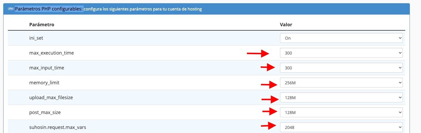

Una opción que puedes probar es aumentar los valores de PHP.
.- Accede a tu cuenta de cPanel -> Aplicaciones Webempresa -> Configurar PHP
.- En el bloque " Parámetros PHP configurables " despliega las celdas y selecciona los valores máximos:
