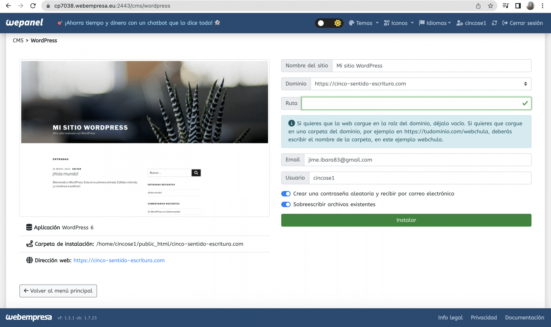

@karen gracias por tu respuesta, he intentado hacer lo que me dices pero no me deja hacerlo, necesito poner algo en la ruta? y como verás en la parte de dominio tengo varios, cuál pongo?
Por otro lado pongo sobreescribir sobre archivos existentes?
He intentado todas las opciones y me sale error.
Me sale que tengo que cambiar la ruta del dominio

En este caso puedes seleccionar la opción de sobreescribir sobre archivos existentes de esta forma se sustituye todo lo que tienes ahora en esta instalación.
Si te muestra otro tipo de error envíanos algunas capturas sobre lo que te muestra de esta forma podemos revisarlo con mayor detalle.

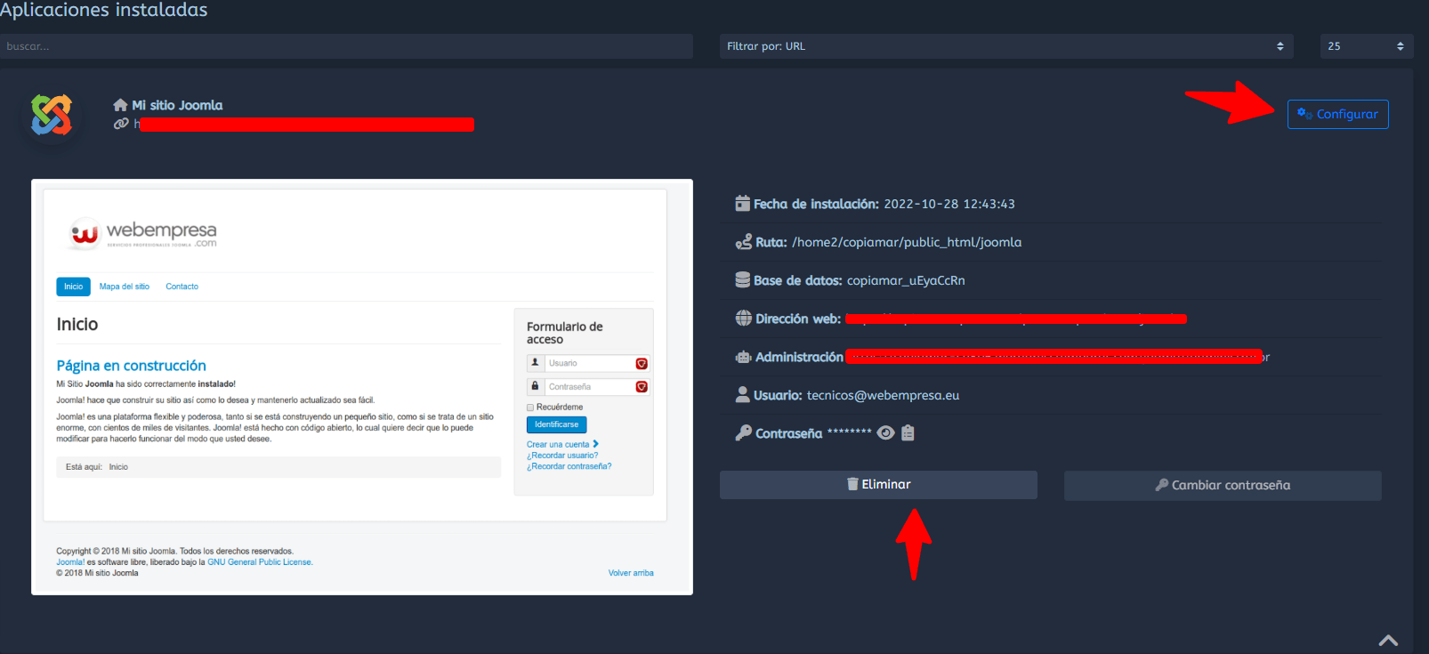

En este caso prueba lo siguiente, elimina esta instalación que tienes previamente creada desde las opciones de la instalación

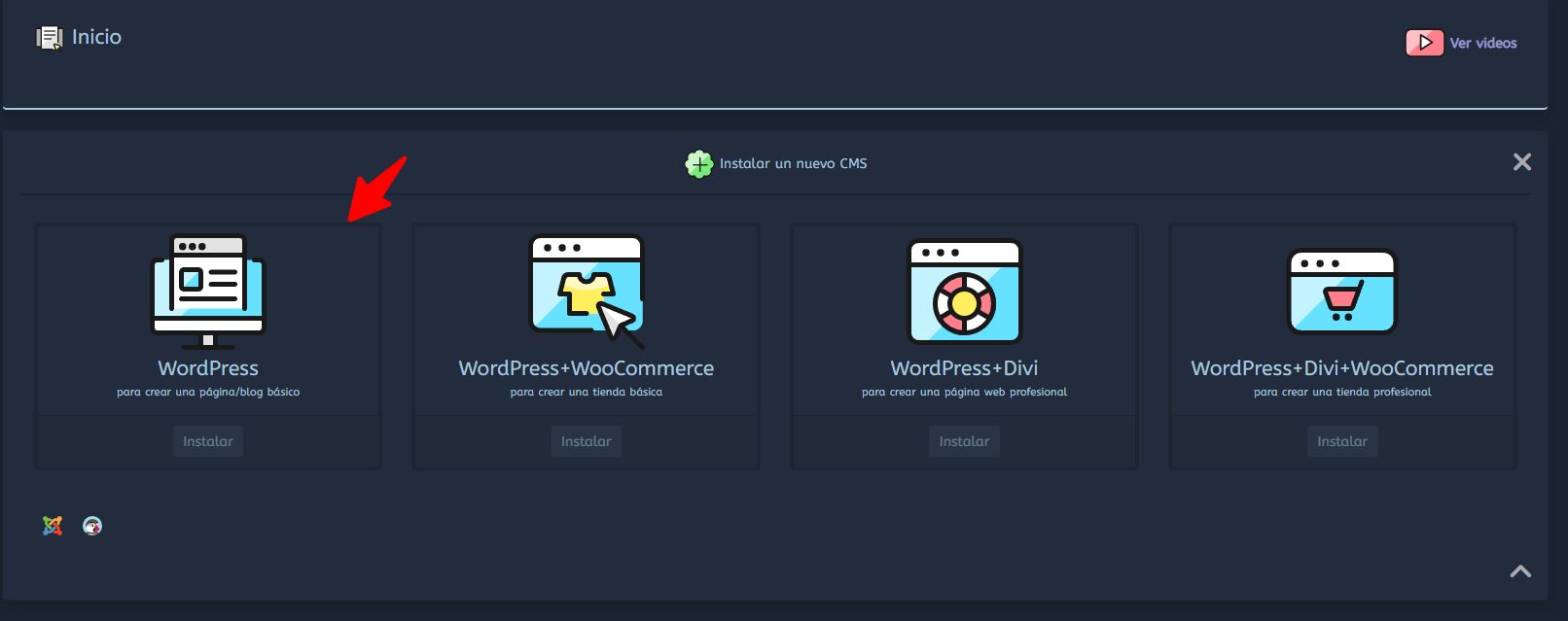

Luego de ello prueba realizar nuevamente la instalación de sitio web en WordPress desde la herramienta de tu cuenta

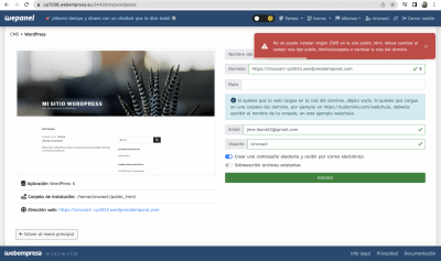

@karen lamento informarte que aún nada 🙁
Te adjunto las capturas de pantalla

Hola Jimena,
No he podido ver capturas recientes en tu último mensaje
Nos cuentas que no has podido hacer una nueva instalación en WordPress?

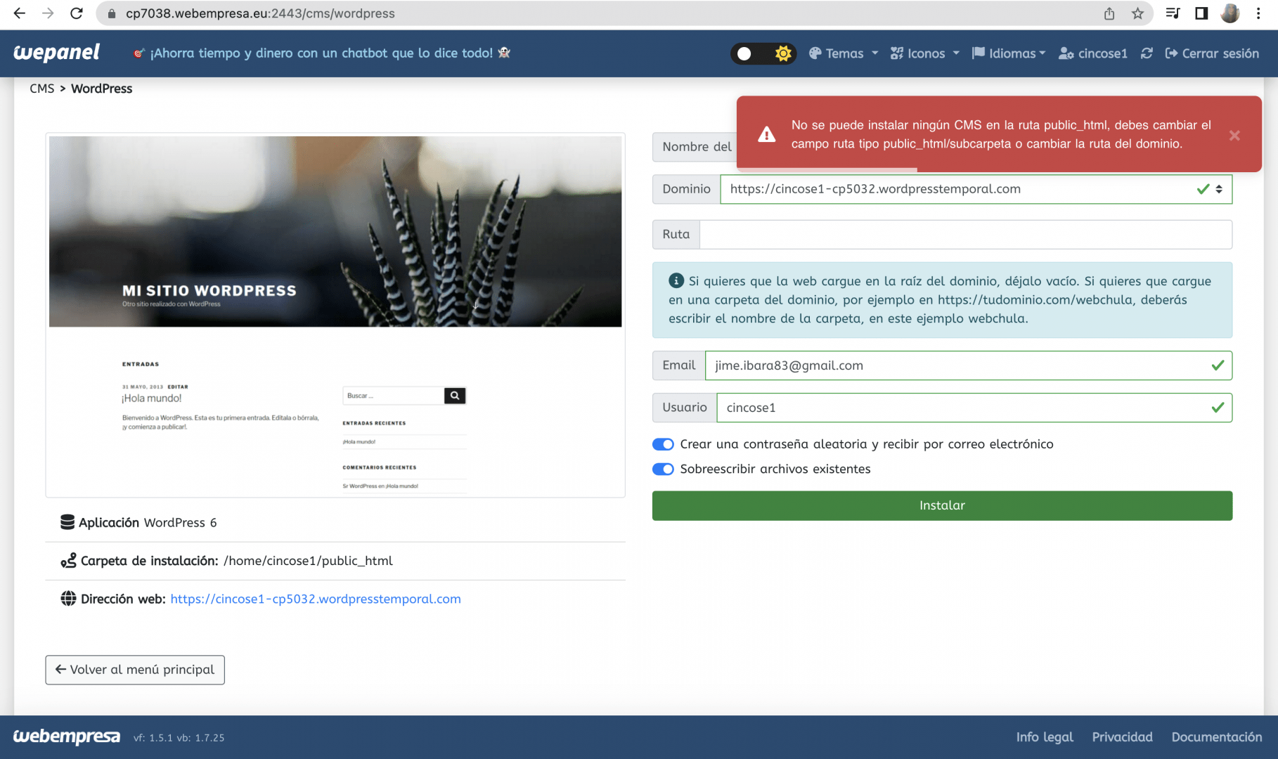

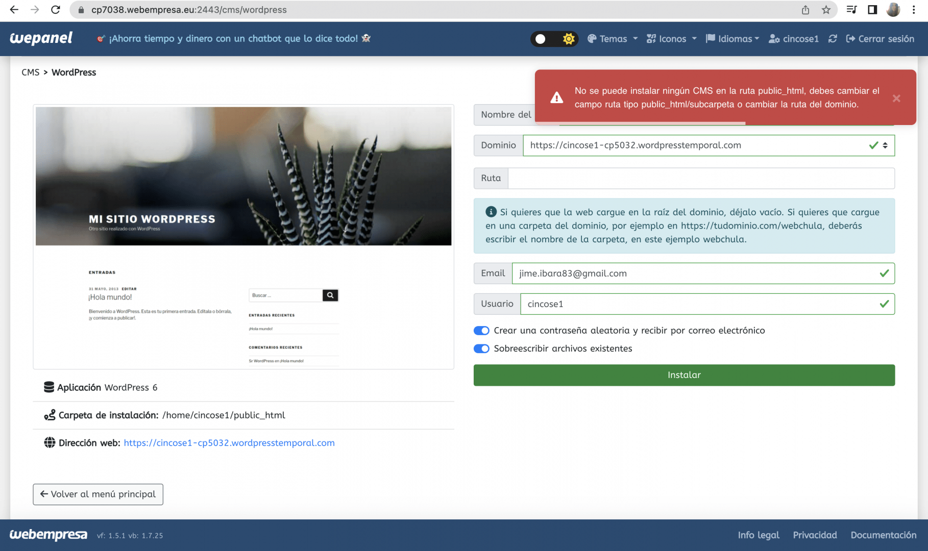

Respondido : 06/03/2023 8:38 pm
Respuestas: 12

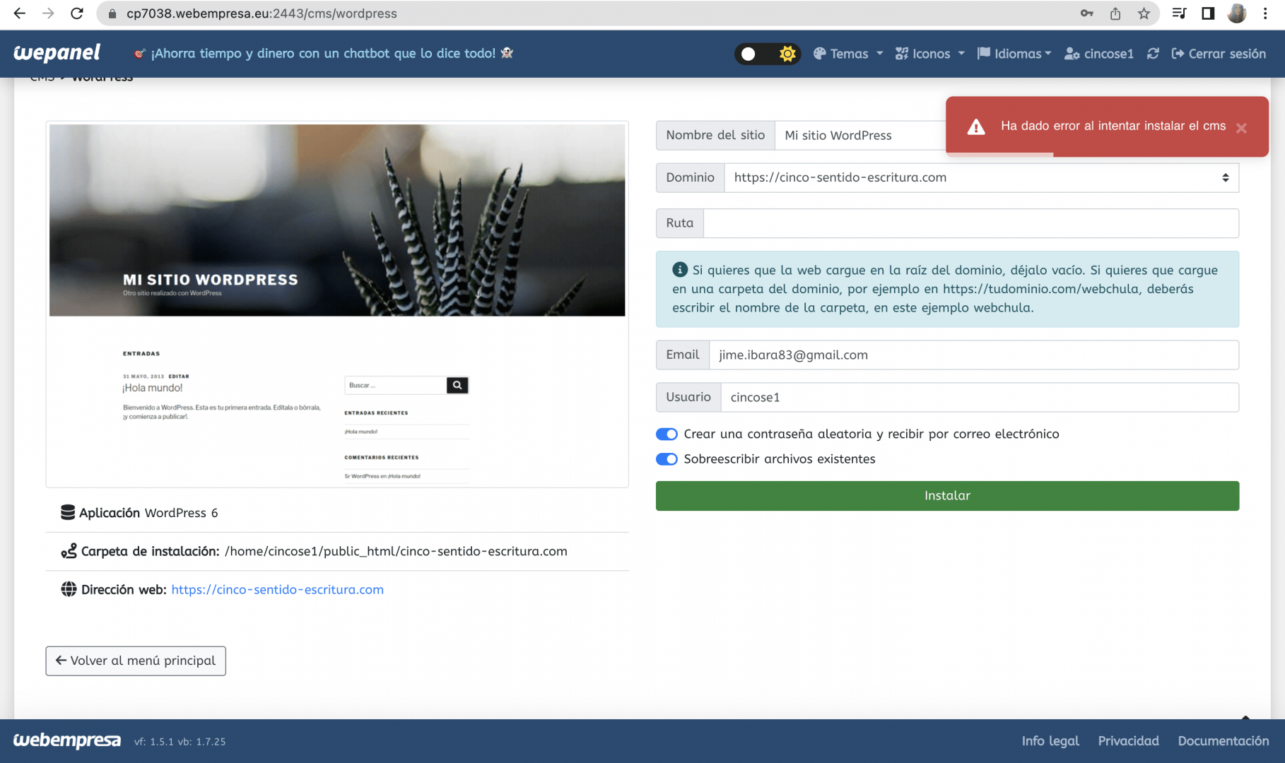

Captura de pantalla 2023 03 06 a las 21.05.42
Captura de pantalla 2023 03 06 a las 21.05.51
 @karen he borrado la aplicación , pero no me deja volver a instalarla.
Respondido : 06/03/2023 9:19 pm
Respuestas: 12466
Hola Jimena,

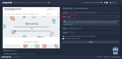

Veo que nuevamente seleccionas el dominio temporal, verifica seleccionando el dominio cinco-sentido-escritura, luego si vuelves a tener el mensaje de error verifica agregar un texto aquí:
Puedes colocar algo como demo, o prueba, si se completa la instalación luego tienes una forma de mover esa instalación a la carpeta del dominio principal, verifica de esta forma y nos comentas.
Si sigue sin funcionar aunque realices esta prueba escribe un ticket para que validen tu hosting, ya que puede tener algún problema de configuración y desde foro no podemos ver esa información, aquí solo podemos ver y atender consultas de CMS, es decir una vez que ya lo tienes instalado, al no poder es algo que se puede resolver por tickets.

@argenis hola!! funcionó!! ahora cuál es el siguiente paso? :)!!!
