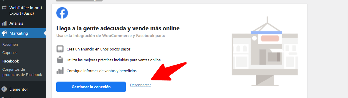

Hola Monica,
¿Este plugin te ofrece una opción para desconectar la cuenta desde la pestaña de conexión, antes de desinstalarlo verificaste desde aquí desconectarlo? instala nuevamente el plugin y desconecta la cuenta desde Marketing ->  facebook -> conexión
Luego de ello prueba conectarlo nuevamente pero ahora a la nueva cuenta que necesitas, ten en cuenta que para eliminar todo lo que tenias en la cuenta anterior necesitas hacerlo desde la propia cuenta de facebook en si.

Al dar desconectar, por qué eliminas el plugin? No puedes desconectar y con ese mismo plugin volver a conectar pero con otra cuenta? o para desconectar te solicita acceso a la cuenta? de igual forma puedes hacer la instalación manual del pixel de Facebook:
https://www.facebook.com/business/help/952192354843755?id=1205376682832142
Incluso en nuestra guía puedes verlo:
https://www.webempresa.com/blog/como-configurar-pixel-facebook.html
En la sección de instalación sin plugin, pero tienes que tener el código siguiendo los pasos.
