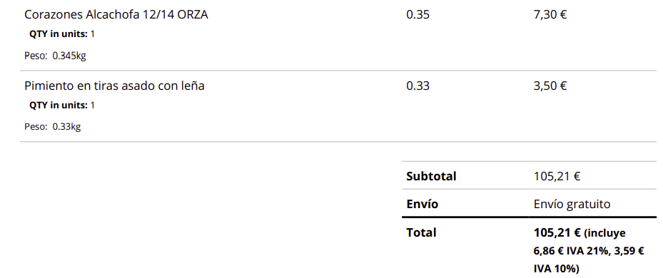

Mi web es de alimentación y los productos tienen diferentes IVAs. La ley te pide dos cosas con la alimentación:
1) el precio por kg o precio por litro. Yo lo he solucionado poniendo en Quantity Units PESO, y así me lo calcula automáticamente.
2) el IVA debe estar desglosado en la factura.
Problema, que en mi factura no me aparecen las cantidades, me aparecen los pesos de los productos y las cantidades debajo del nombre del producto y no queda nada claro. Además he conseguido que los IVA se desglosen pero de una forma poco clara. Además el envío no desglosa el 21% de IVA.
¿Cómo puedo solucionarlo? No doy con la tecla.

Hola Majo,
En este caso puedes indicarnos primero como añades las opciones de las facturas en tu sitio web?, dependiendo de esto podemos revisar las opciones disponibles ya que muchas de estas características requerirán código a la medida.

@karen tengo el plugin en versión free PDF Invoices & Packing Slips for WooCommerce

Hola Majo,
Entiendo, en este caso veo una opción en la que puedes customizar la forma como se muestran tu factura y los taxes → Contenido solo visible a usuarios registrados
Ya que es una opción de pago no podemos indicarte si funciona como necesitas, te recomiendo que antes de adquirirlo lo consultes con el desarrollador del plugin.

@karen muchas gracias. Me gustaría, si puede ser, que me digas como lo puedo hacer con algún otro módulo que no sea ese. Porque es que no encuentro la solución.

Hola Majo,
Ya que es algo muy específico es posible necesite código a la medida; sin embargo, puedes revisar si alguno de los siguientes plugin que te permite añadir lo que necesitas
→ https://wordpress.org/plugins/flexible-invoices/
→ https://wordpress.org/plugins/print-invoices-packing-slip-labels-for-woocommerce/
Ten en cuenta que las opciones de pago no podemos probarlo, antes de adquirir alguno te recomiendo lo consultes con el soporte del plugin.

@karen he probado con varias opciones y plugin y no funciona bien. El problema está en que el plugin que te calcula el precio/kg implica cambiar la unidad de medida a Kg por producto, y luego los plugin de facturas se lían y no sale bien.
Se me ocurre como solución dejar en unidad de medida la cantidad y las facturas ya salen bien y buscar entonces un plugin que me calculen el precio/kilo y me muestre el resultado debajo del precio, así no habría que modificar nada y todo volvería a funcionar. ¿Conoces alguno? Porque lo busco y no lo encuentro.

Hola Majo.
El Iva lo puedes separar en diferentes columnas pero necesitas la version Pro del plugin:
-> https://www.webtoffee.com/add-tax-column-in-woocommerce-invoice/
Para el tema de las unidades revisa esta documentación del plugin:
-> https://www.webtoffee.com/adding-additional-fields-pdf-invoices-woocommerce/
