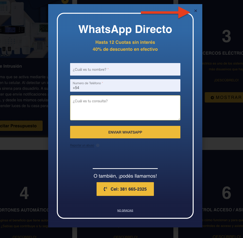

Hola Carlos.
Puedes indicarnos una URL para que lo revisemos ?
Por defecto en la parte superior del PopUp tienes que tener el icono con una " X " para poder cerrarlo.
Captura de pantalla 2023 11 16 a las 11.49.19

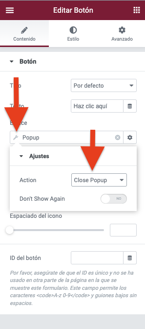

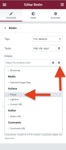

Puedes añadir un Botón:
.- Añade un boton en la parte superior de PopUp
.-  En la opción del enlace selecciona etiquetas dinámicas y en acciones selecciona PopUp
Captura de pantalla 2023 11 16 a las 12.26.26
.- Selecciona Ajustes y en Acción " Cerrar PopUp "
Captura de pantalla 2023 11 16 a las 12.29.38
Guarda los cambios y lo revisas.

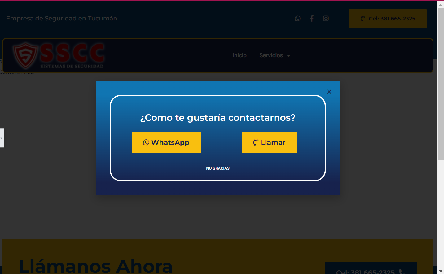

@pepesoler Genial, lo voy a implementar a modo de prueba, de todas maneras la mayoria de las personas usan el "atras" de su telefono celular para sacar esos pop up... hay alguna manera de hacer que ese POP UP desaparezca cuando alguien use la tecla de "volver atras"...
o bien otra consulta que te podria hacer, es si se puede hacer que el PopUp desaparezca cuando alguien haga clic en algun boton del mismo (cualquiera sea)
Mira te pongo un ejemplo:
ese es un PopUp que estoy por implementar en mi sitio web (cuando el cliente hace clic en LLAMAR, va dirigido al marcador de su telefono celular... cuando hace clic en WhatsApp, va dirigido a una parte de la web en la cual hay un formulario de contacto por whatsapp, el problema es que el PopUp no se sale automaticamente cuando hace clic en el boton de whatsapp, por lo que no puede ver el formulario ya que queda abajo del popup)
habria una manera de que cuando el cliente haga clic en alguno de los dos botones, ademas de activarse el vinculo del boton, se pueda hacer que el popup desaparezca automaticamente?

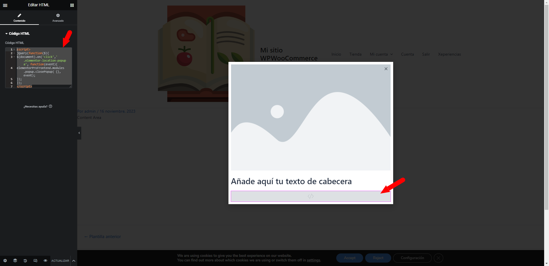

Hola Carlos,
En este caso es un poco complicado, ya que no está añadida en las opciones por defecto de los Popup en Elementor, puedes probar implementar el siguiente código en un widget HTML que permitirá a al usuario hacer clic en cualquier opción de la pantalla se cierre
<script>
jQuery(function($){
$(document).on('click','.elementor-location-popup a', function(event){
elementorProFrontend.modules.popup.closePopup( {}, event);
</script>
Sin embargo, esto no funciona para la opción del botón de atrás en móvil, ya que este botón está programado de una forma específica en un dispositivo. Creo que al colocar el boton de cerrar bastante visible sería una opción viable
