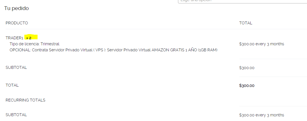

-si alguien esta en la pagina de checkout donde ya se ve el producto añadido, si tira hacia atras y vuelve a seleccionar el producto, éste se añade de nuevo en el checkout con lo que ya tengo el mismo producto con cantidad 2.

este problema de adicion de productos tambien se me daria cuando alguien por impaciencia o lo que sea hace doble click en el boton de comprar de la pagina del producto, lo que va hacer es que se me añada 2veces el producto y luego no tenga manera de modificar el checkout y lo que va hacer es cerrar la pagina.

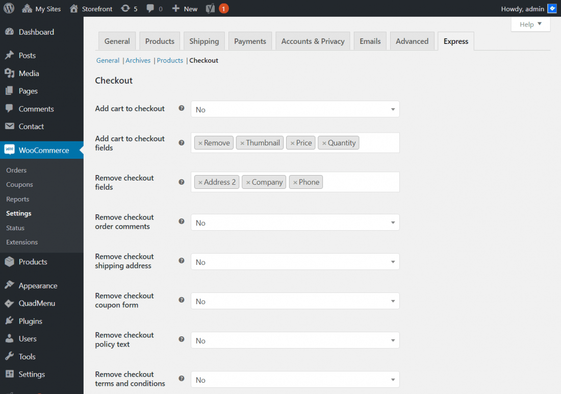

Por lo que veo en las capturas si que se puede añadir o eliminar productos, pero veo que hay que añadir las opciones que quieres que muestre en el apartado Checkout.

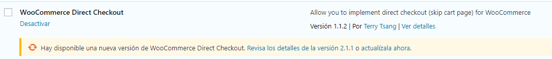

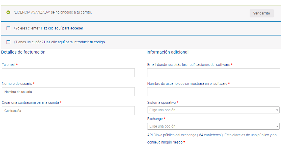

hola, sí, es este el plugin. lo curioso de este plugin es que en la otra web( la que va como quiero) no actualice el plugin ( adjunto captura), pertenecia a otra persona y cuando le doy a COMPRAR AHORA me lleva a la pagina del checkout, si voy para atras y vuelvo a dar a COMPRAR AHORA, me lleva a la pagina del checkout y me sale el mensajito en verde de 'X se ha añadido a tu carrito' con el boton de VER CARRITO para poder eliminar el producto anterior o modificar cantidad, etc. al fin y al cabo es lo que quiero en la nueva web. adjunto captura .

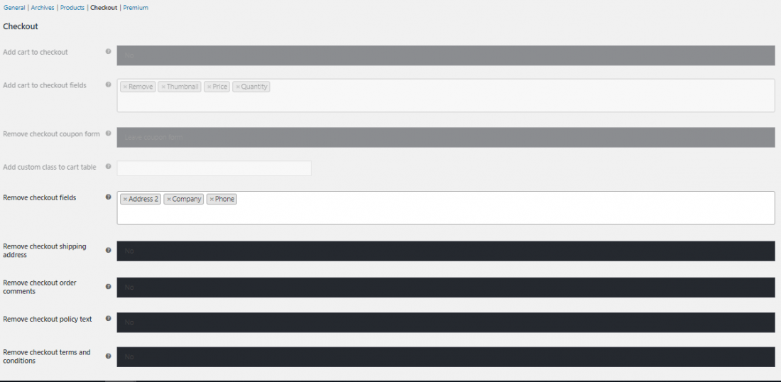

si lo activo veo esto en la configuracion, no puedo modificar nada en el apartado de checkout, a ti no te pasa por lo que vi en tu captura (adjunto)

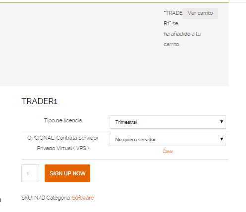

si lo desactivo, en la pagina producto, al pinchar en sign up now, me sale la imagen que ves (adjunto fichero d1) pero tendria q darle a ver carrito para q m llevara a la pagina del carrito, cosa que no quiero hacer.
