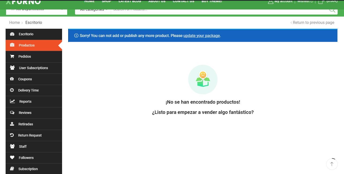

Buenos días. Estoy tratando de crear un marketplace. El problema es que necesito que cuando un vendedor se registre tenga que suscribirse y pagar esa suscripción de forma mensual, trimestral o anual.
El problema es que cuando trato de hacer una prueba como vendedor y registrarme, pago la suscripción con cualquier método de pago pero para sorpresa cuando el vendedor trata de subir algún producto le aparece el siguiente mensaje (imagen 1).
imagen 1

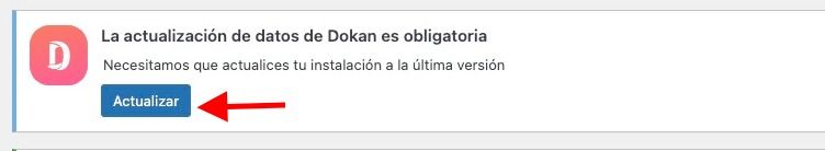

.- Accede a productos y revisa si tienes un aviso para actualizar datos de Dokan.
screenshot mary52.webempresa.eu 2021.07.05 13 22 58
Por lo que veo es en el front de la web, si no se soluciona por favor crea un usuario Vendedor para que podamos probar lo que indicas.

Lo que te indica es que no se pueden añadir mas artículos y tienes que actualizar el plugin.

Lo que indica es que el vendedor debe actualizar el paquete (es decir, la suscripción) para poder añadir productos. Creas varios paquetes o suscripciones y ocurre lo mismo. No hay manera. En el foro no se aporta solución al respecto.
