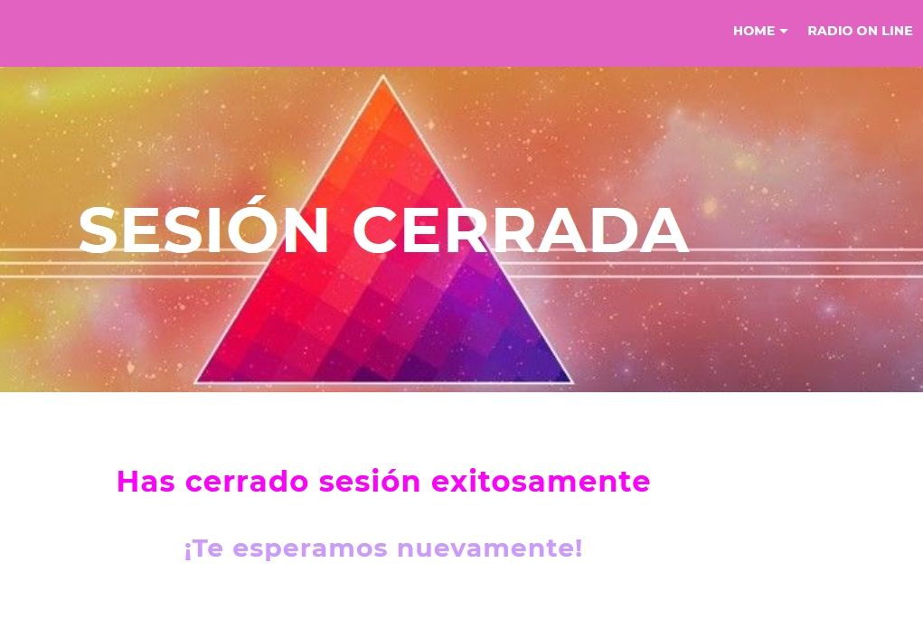

Hola, mi consulta es sobre cómo puedo ocultar título en página y post a conveniencia (no a todas las páginas)... les adjunto imagen. He probado un par de plugin, uno es Hide Page And Post Title, pero cuando probé funcionaba bien y luego se desactiva solo y tengo que volver a tildar el casillero de ocultar... y el otro es Title Remover, que directamente no funciona... ¿hay algún otro plugin u otra vía-método para hacer esto? Gracias!

Que tal Juan Angel,
Esto puedes lograrlo de varias formas las cuales varían según el theme que use el sitio ya que algunos tienen estas opciones para ocultar el titulo y la cabecera por defecto sin embargo si este no es tu caso puedes hacerlo directamente con CSS.
Para lograrlo es necesario que inspeccionemos la pagina o post que deseamos ocultar su titulo y determinar los bloques que por medio del CSS vamos a apuntar, por favor nos puedes compartir algun enlace de un post o pagina en el que podamos hacer la prueba practica? Inspeccionaremos y generaremos un CSS simple que ya después tu podrias aplicar en los casos que necesites.

Este es un ejemplo: https://avatar.escuelaclaridad.com.ar/recursos/    quiero dejar la imagen de cabecera, pero eliminar el título (lo que dice: Recursos).

Pude ver el enlace compartido y tengo las siguientes apreciaciones:
-Tienes algun complemento que bloquea el clic derecho, entiendo esto es utilizado para evitar copiar contenido pero si deseas inspeccionar los elementos de ti sitio desde el navegador va a complicarte un poco las cosas
-Teniendo en cuenta lo comentado antes, cada pagina y cada post tienen una clase que se genera al ser creadas a partir de esa clase y apuntando al ID #pageheader vamos a poder ocultar el titulo que deseas con el siguiente codigo
.page-id-371 #pageheader{
display:none
Si no sabes donde agregarlo puedes hacerlo desde las opciones Apariencia-> Personalizar-> Css Agregado
