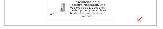

tengo unos problemillas con la extension ROKTAB.
1. En explorer al final del articulo dentro del modulo se muestra una linea, que no quiero que se muestre. He mirado el CSS del plugin pero no he encuentro el apartado que lo modifica.

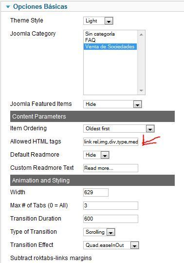

2. Resulta que el modulo filtra las etiquetas html. Existe la posibilidad de permitir ciertas etiquetas. Yo he puesto un montón de etiquetas, porque sino los articulos no se mostraban. Pero pienso que sería mas comodo permitirlas todas. He probado con *.*,*,all pero no funciona.¿Sabeis si es posible hacerlo y que hay que poner?

Y mira este es apartado al que me refiero. En verdad debería haberlo llamado "etiquetas html permitidas".........perdona.............. :whistle:

Hola Andrés,
En la última respuesta del tema http://www.rockettheme.com/forum/index.php?f=207&t=140647&rb_v=viewtopic indican:
a,address,em,strong,b,i,u,div,span,big,small,sub,sup,cite,code,img,ul,ol,li,dl,lh,dt,dd,br,p,table,th,td,tr,pre,blockquote,h1,h2,h3,h4,h5,h6,hr

Guillermo
Respuestas: 66
Muchas gracias Jordi. Funciona perfectamente.

Guillermo
Respuestas: 66
si quereis ya podeis cerrar el tema. Copiando la configuración de ejemplo del modulo de la plantilla modulus de rocktheme he podido resolver las preguntas 1 y 2.
