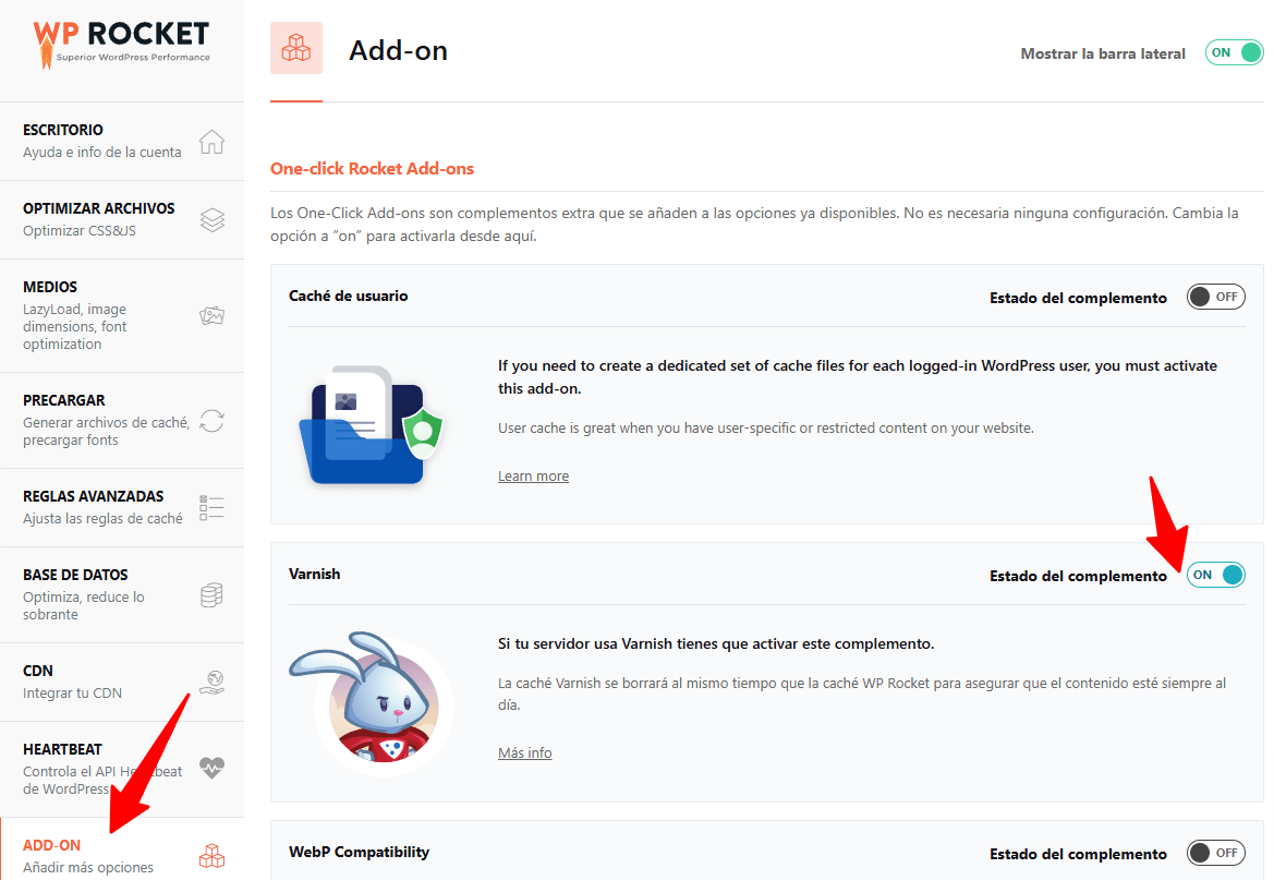

  • Me indican que WP Rocket es compatible con Varnish y que, de hecho, no sería necesario el plugin "WE-Varnish-Cache" si utilizo WP Rocket, ¿Me recomendáis eliminar este plugin?.
  • En la guía del link que me mandáis, se menciona que dentro de la configuración de WP Rocket, en la pestaña "Varnish", debería marcar la casilla "Activar la limpieza automática del caché Varnish". Sin embargo, no encuentro esa opción dentro del plugin. ¿Dónde se encuentra exactamente esta configuración?

Hola Daniell,
No es necesario desactivar WP Rocket, puedes mantener activos los dos. Sobre la opción de varnish debes asegurarte de marcar esta opción:

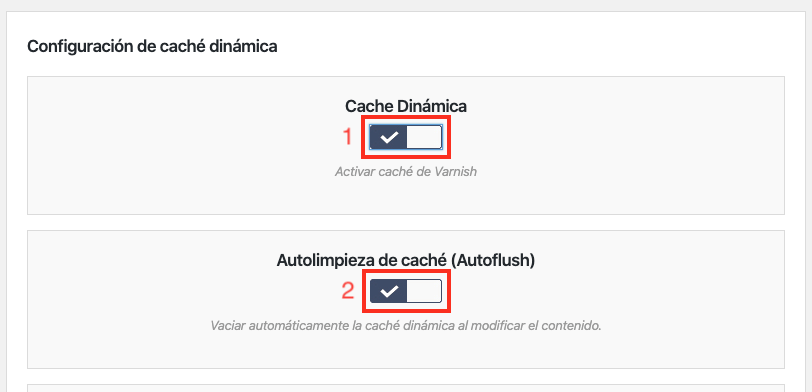

Sobre la limpieza automática de magicache es dentro del plugin de magiccaché en tu sitio web
