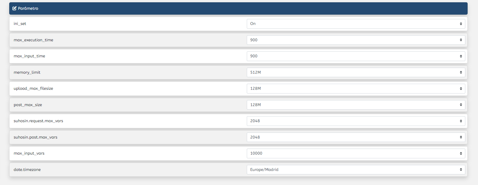

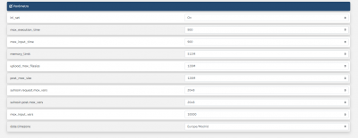

Realicemos la siguiente prueba, actualmente veo que tus parámetros PHP están por defecto prueba modificarlos al máximo permitido en tu cuenta de hosting, por ejemplo
En este guía puedes revisar como realizar este cambio en tu cuenta -> https://guias.webempresa.com/preguntas-frecuentes/cambiar-la-version-php/#Parametros-PHP
Verifica esto y comprueba si te carga Elementor de forma correcta, quedamos atentos como ha ido todo
Respondido : 01/07/2022 12:48 pm
Respuestas: 6
@karen ya lo hemos hecho tal cual pone en el pantallazo, pero sigue sin funcionar 🙁

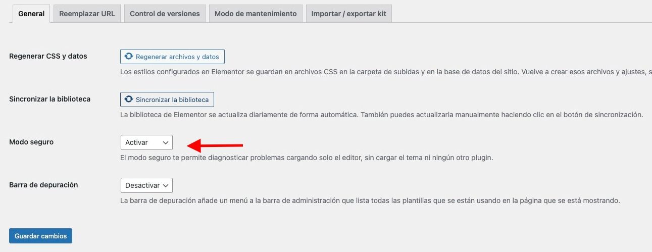

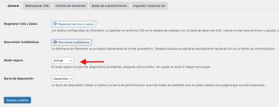

Mientras puedes probar a utilizar a activar el modo " Modo seguro " que encontraras en Herramientas:
screenshot mary52.webempresa.eu 2022.07.01 15 59 55
Respondido : 01/07/2022 2:01 pm
Respuestas: 6

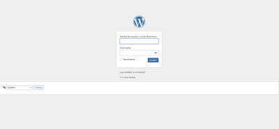

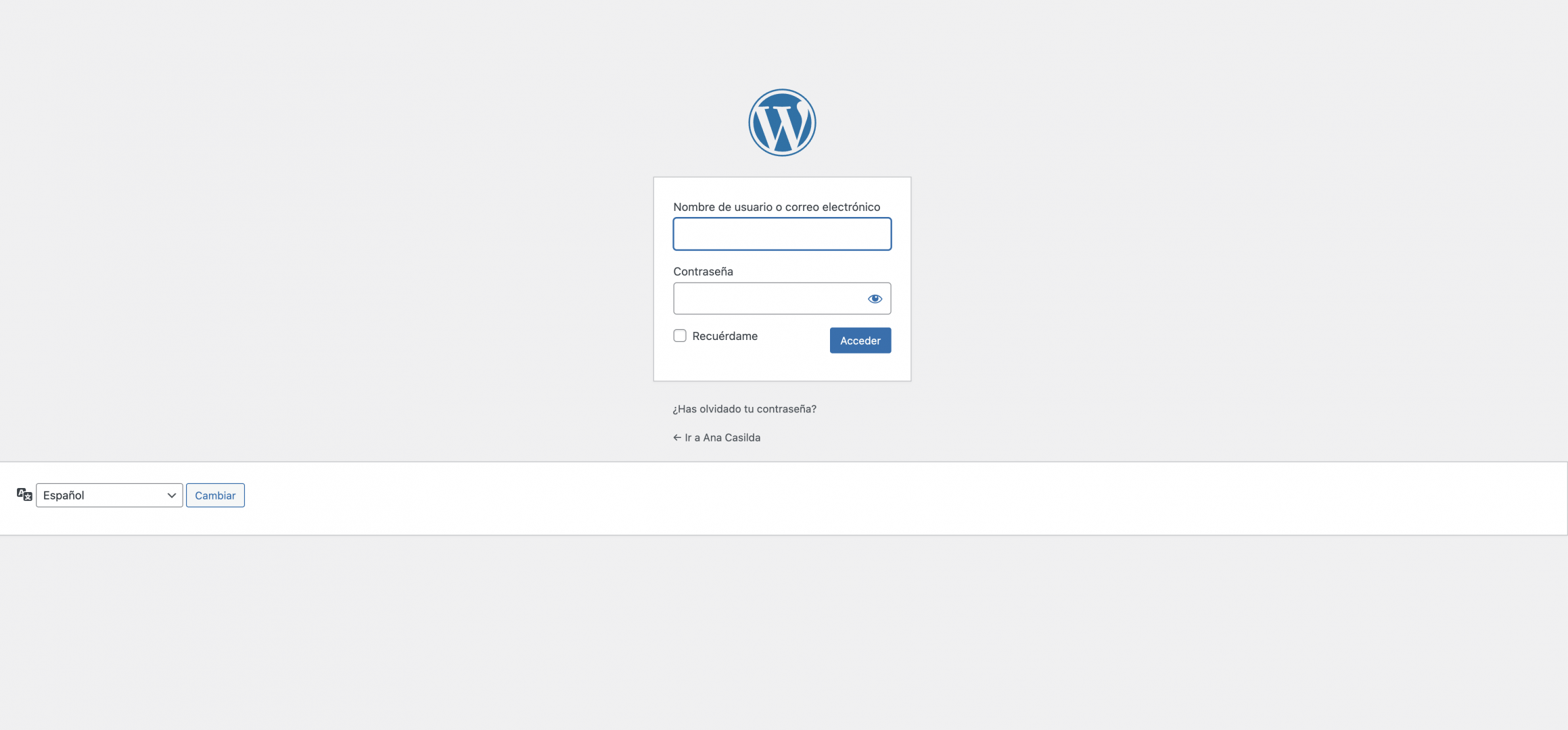

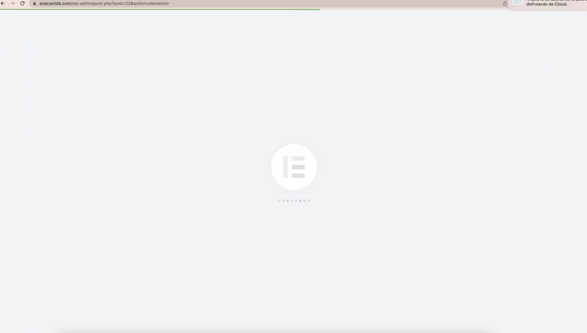

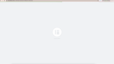

Ffectivamente Elementor no llega a cargar, sale lo de modo seguro lo activamos pero sigue sin cargarse. Adjunto pantallazo.
El problema parece que es con elementor pero sí que es verdad que el wp-admin aparece como un diseño extraño.
Ya está activo
Captura de pantalla 2022 07 01 a las 8.03.41
Captura de pantalla 2022 07 01 a las 11.54.31

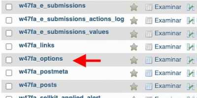

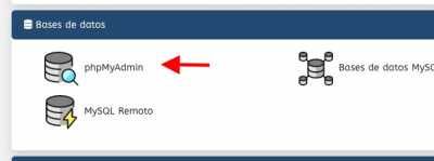

.- Accede a tu cuneta de Panel -> phpMyAdmin
screenshot cp7098.webempresa.eu 2443 2022.07.01 17 09 41
.- Edita la tabla _options
screenshot cp7098.webempresa.eu 2443 2022.07.01 17 10 55
Comprueba la URL que tienes en las opciones " siteurl " y " home "
En la base de datos del subdominio la URL tiene que ser " https://nueva.anacasilda.com "
Si las URL estan mal las modificas tanto la del siteurl como la de home
Una vez lo tengas modificado, comprueba si el subdominio carga bien con la web que tienes creada, si todo funciona bien eliminas la web del dominio y mueves la del subdominio.

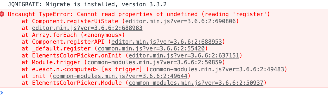

@argenis ya lo he hecho pero ningún error de los que me sale es X-FRAME. Adjunto pantallazos:
Captura de pantalla 2022 07 04 a las 9.23.03
