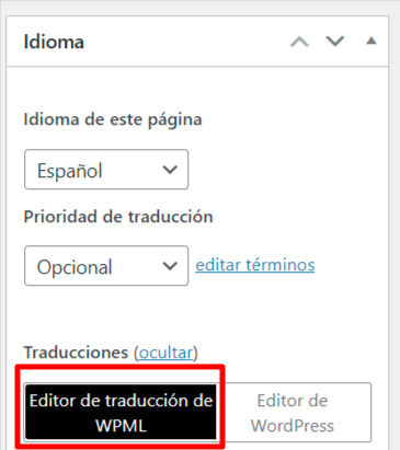

En ella tienes como trabajar las traducciones con elementor, también es probable que estés seleccionando traducción con base en WordPress en lugar de en base a WPML para esto ingresa al editor de tu página de inicio que funciona correctamente (versión en español) no el de Elementor, sino el editor de WordPress, una vez dentro veraz del lado derecho algo como esto:
Asegurate de que este seleccionada esta opción, con respecto al elemento del menú, como lo has configurado? es posible que al hacerse el cambio de dominio este no se actualizara porque lo tienes configurado en este mismo elemento.

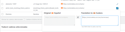

En cuanto al botón de contacto, al pasar a euskara el botón es "Harremana". En este caso sigue redireccionando a la pagina en pruebas que ya no existe, https://hosting147039eu-cp523.wordpresstemporal.com/tximeleta/eu/harremana/.

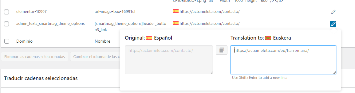

He hecho el cambio en el traductor de cadenas, pero no lo aplica.
TRADUCTOR DE CADENAS
Ya no sé que hacer.
