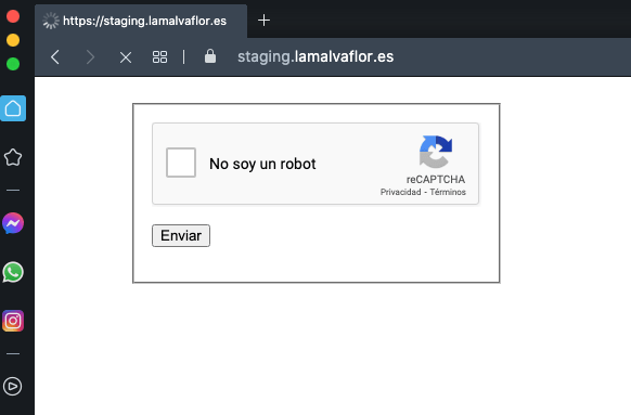

Acabo de instalar webp express en nuestra web de pruebas y he seguido las indicaciones en el articulo https://www.webempresa.mx/blog/usar-imagenes-webp-wordpress.html
Al guardar los ajustes me arroja el error 404 al intentar entrar el el admin. si voy a la front me presenta un rechapcha nada más

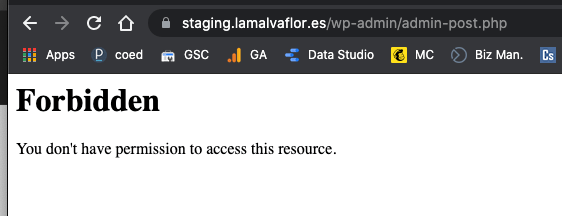

Muchas gracias por contestar. No veo donde puedo subir las capturas. Al navegar a la web de pruebas me presenta con un reCaptcha "No soy un robot". Si lo dejo al rato carga la página. Sin embargo, al volver a entrar en los ajustes del plugin desde Admin, doy otra vez a Guardar y escribir los cambios a .htaccess (Save and rewrite .htaccess rules) y me arroja el error de falta de permisos (error 403):
Forbidden
You don't have permission to access this resource.

El plugin de WebP Express posiblemente sea el causante del error ya que intenta modificar el archivo htaccess.
Otro punto a considerar es que WP desde la version 5.8 agrega compatibilidad nativa al formato de imagenes en Webp este puede ser uno de los motivos del conflicto que estas experimentando.
Has probado desactivar el plugin y validar si todo vuelve a la normalidad?

Muchas gracias por tu respuesta. Todo esto empezó porque quiero servir imagenes webp y veo que necesito activar la biblioteca Imagick. No tengo la posibilidad de hacerlo y abrí un ticket (NQP-624829) para pedir su activación. El técnico me ha dicho que no se puede, y web empresa recomienda el plugin webp express. Entonces, si para responder a tu pregunta, si no está activo el plugin funciona la web claro que si. Todo esto empezó por lo anterior escrito. Al activar dicho plugin, siguiendo el artículo da ese fallo.
Ya he podido subir las capturas.

Hola Javier.
Imagick es un modulo de PHP que no se puede instalar ya que por su forma de trabajar cualquier usuario externamente podría tomar el control de la web.
-> https://imagetragick.com/
Lo que veo es que hay IP desde países de habla no hispana intentado acceder por FTP y es posible que el bloque que estas teniendo y lo del Captcha sea por eso:
En el archivo adjunto tienes información
Puedes mandar in ticket a Soporte para que revisen si esas IP siguen accediendo a la cuenta o por el contrario a fecha de hoy ya no accesos.
