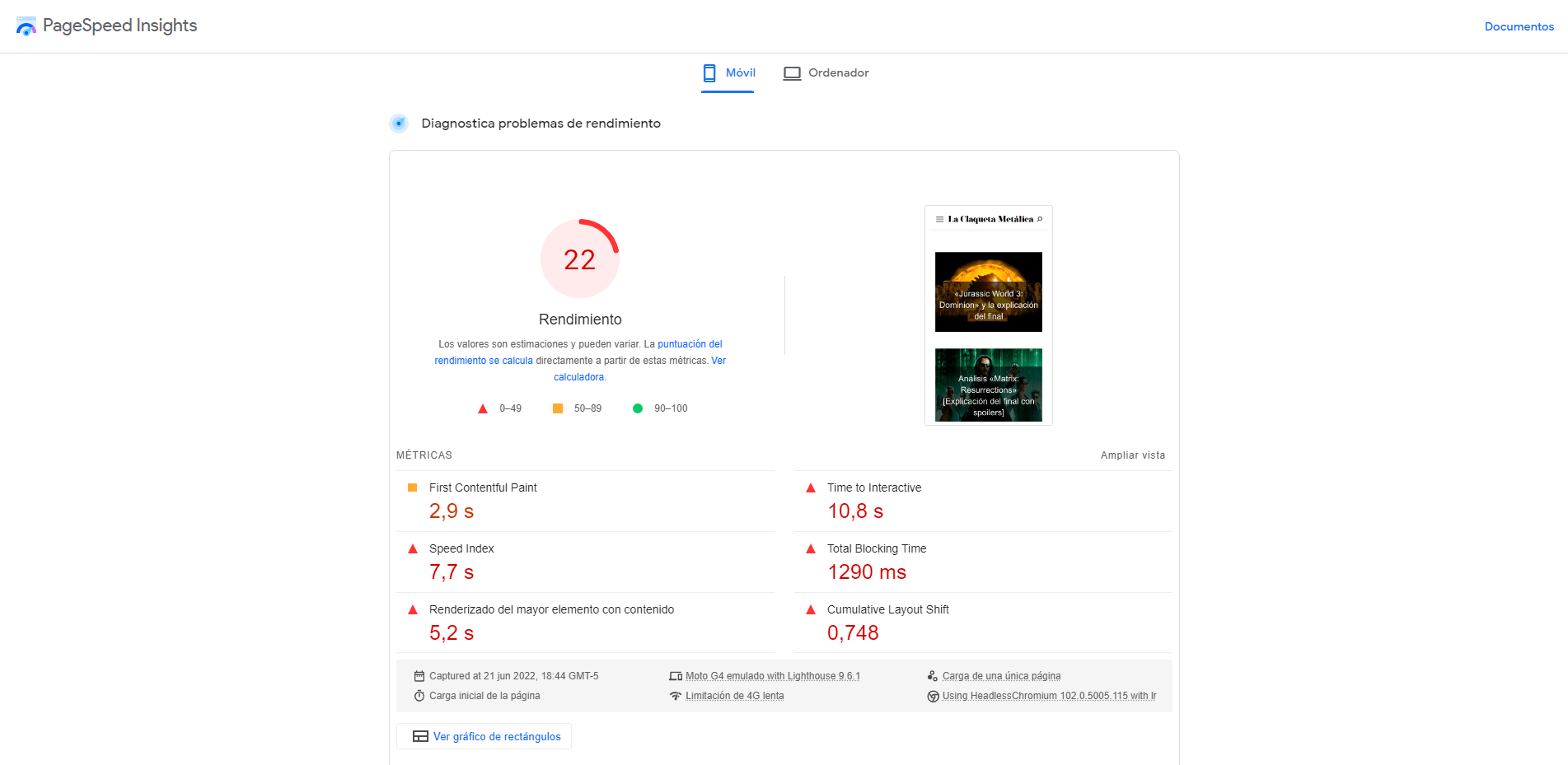

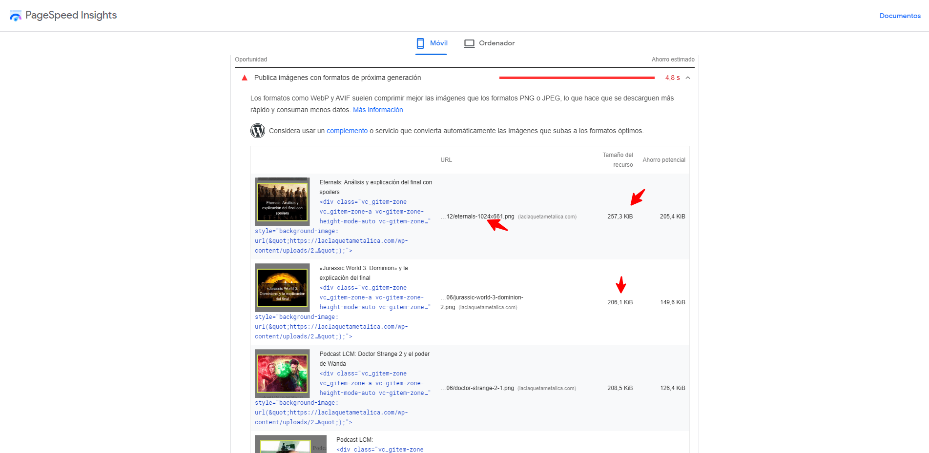

A mi me muestra 22 en lugar del 12 que nos comentas que tienes, igualmente el mismo te indica cuáles son las imágenes a mejorar:
Como te comento previamente da la impresión de que son imágenes muy grandes para el espacio que abarcan, si le reduces el tamaño quizás no sea tanto problema.

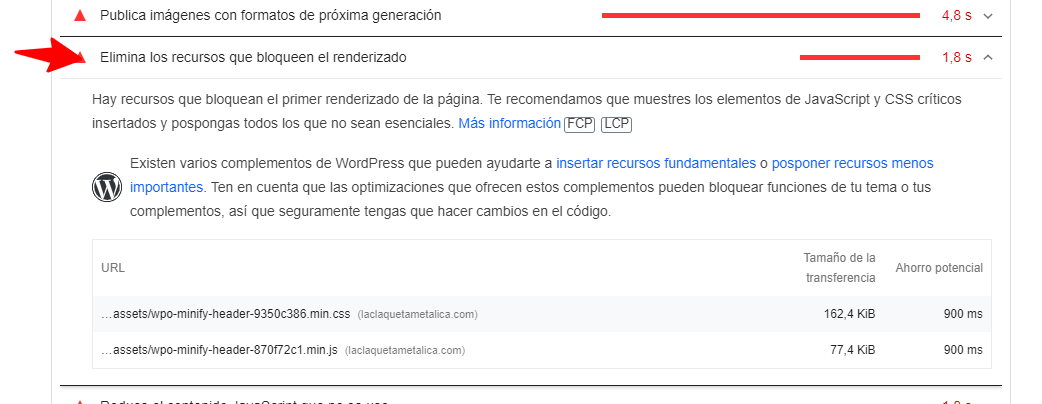

Desactiva la compresion de js y css del wp optimize, adicional a esto indica reducir contenido javascript y css que no se utiliza, como te comento esto es parte del tema y al ser de pago puedes consultar con soporte del mismo si tienen contemplado algun complemento para mejorar estos aspectos.

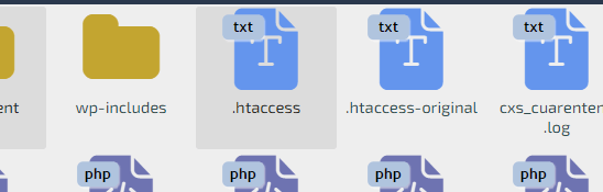

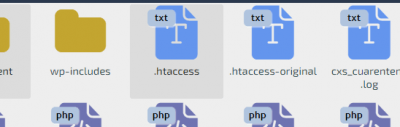

Por cierto, tengo dos archoicos .htacces. ¿Cuál debería borrar?
htacess
Respondido : 23/06/2022 5:52 pm
El que tiene el nombre correcto que es a secas ".htaccess" siempre sera el activo y si quieres hacer un cambio en el debes borrarlo, el otro parece ser un respaldo

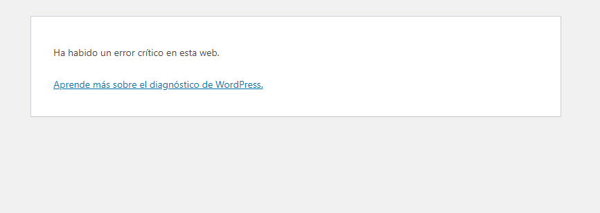

Pues al borrar ese archivo se me ha rota la web. ¿Qué hago?
web rota
