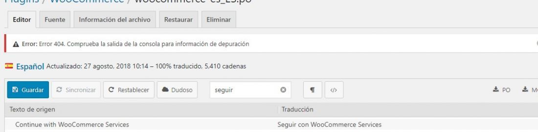

Cuando intento cambiar cadenas de texto en las traducciones del plugin woocommerce a través del plugin Loco Translate, y traduzco una palabra, al pulsar en guardar me arroja el siguiente mensaje de error: "Error 404. Comprueba la salida de la consola para información de depuración"
He probado a cambiar las ubicaciones de los archivos po y mo, en sistema, en autor, y personalizado, y en todas la ubicaciones me arroja el mismo error.
Recientemente actualice woocommerce a la última versión.
