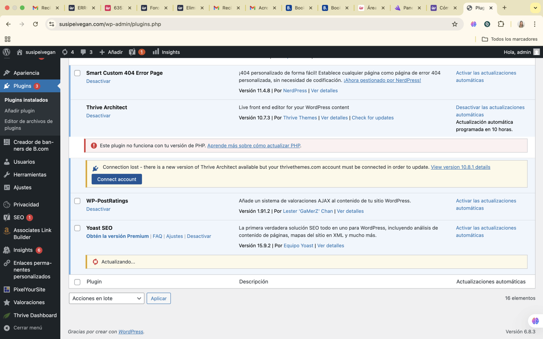

Respuestas: 15
Hola de nuevo,
No me deja actualizar Trhive Arquitect, me sale el mensaje que te dejo en adjunto con la captura de pantalla.
¿Qué hago ahora?
Captura de pantalla 2025 10 23 a las 20.29.52
Respondido : 23/10/2025 6:31 pm
Respuestas: 6937
Hola Susana,
Gracias por la captura, vamos por parte
Primero aumenta la versión de PHP activa en tu sitio web de 5.6 a al menos 7.4 y valida si de esta manera si puedes hacer la actualización del plugin
Si aun asi sigue solicitando actualizar la versión de PHP valida cual es la versión mínima que acepta el plugin
https://guias.webempresa.com/preguntas-frecuentes/cambiar-la-version-php/

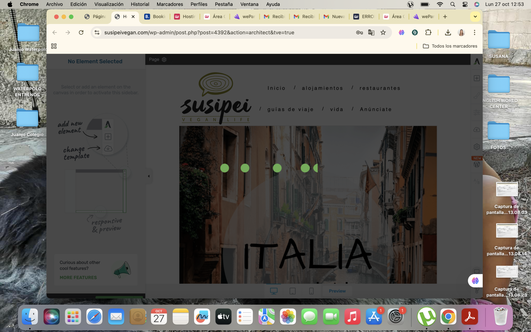

Respondido : 23/10/2025 7:12 pm
Respuestas: 15
Bruno,
Hice lo que me recomendaste y la situación ha empeorado, ahora no me deja modificar ninguna de las páginas de mi blog, ni siquiera acceder.
Cuando le doy a editar con Trhive Arquite
Captura de pantalla 2025 10 27 a las 12.53.47
ct se queda pensando y no me deja hacer nada.
Necesito ayuda.
Adjunto imagen de una de las páginas que intento modificar, pero en todas ocurre lo mismo....
Respondido : 27/10/2025 11:54 am
Hola Susana.
Ese error es distinto.
.- Accede a plantillas y actualiza la plantilla Minus, actualmente tienes la version 1.408 y la ultima version es la 2.11
Una vez actualizada:
.- Modifica al version de PHP por la 8.0
Revisa si se soluciona y nos comentas.

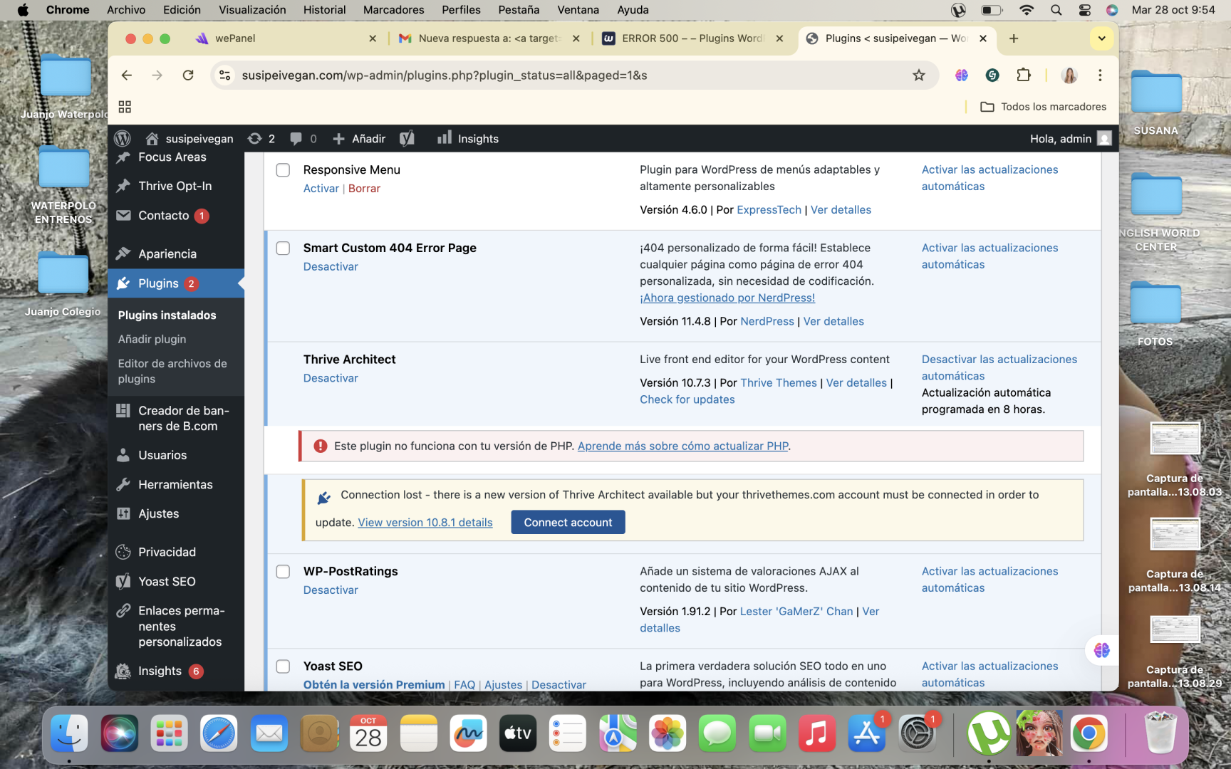

Respondido : 27/10/2025 2:23 pm
Respuestas: 15
Ok, ya está desinstalado.
Acabo de ver que me sale esto sobre el plugin de Trive Arquitect (adjunto captura de pantalla), pero ya actualicé el php.
Captura de pantalla 2025 10 28 a las 9.54.12
Respondido : 28/10/2025 8:57 am
Hola Susana.
El problema de editar la pagina se soluciono desactivando el plugin Amazon Associates Link Builder ?
Sobre el aviso del plugin, la version minima requerida para el plugin Thrive Architect es la 8.1 pero recomiendan la 8.2
Puedes ver los requisitos en este enlace:
-> https://thrivethemes.com/docs/thrive-suite-system-requirements-and-recommendations/

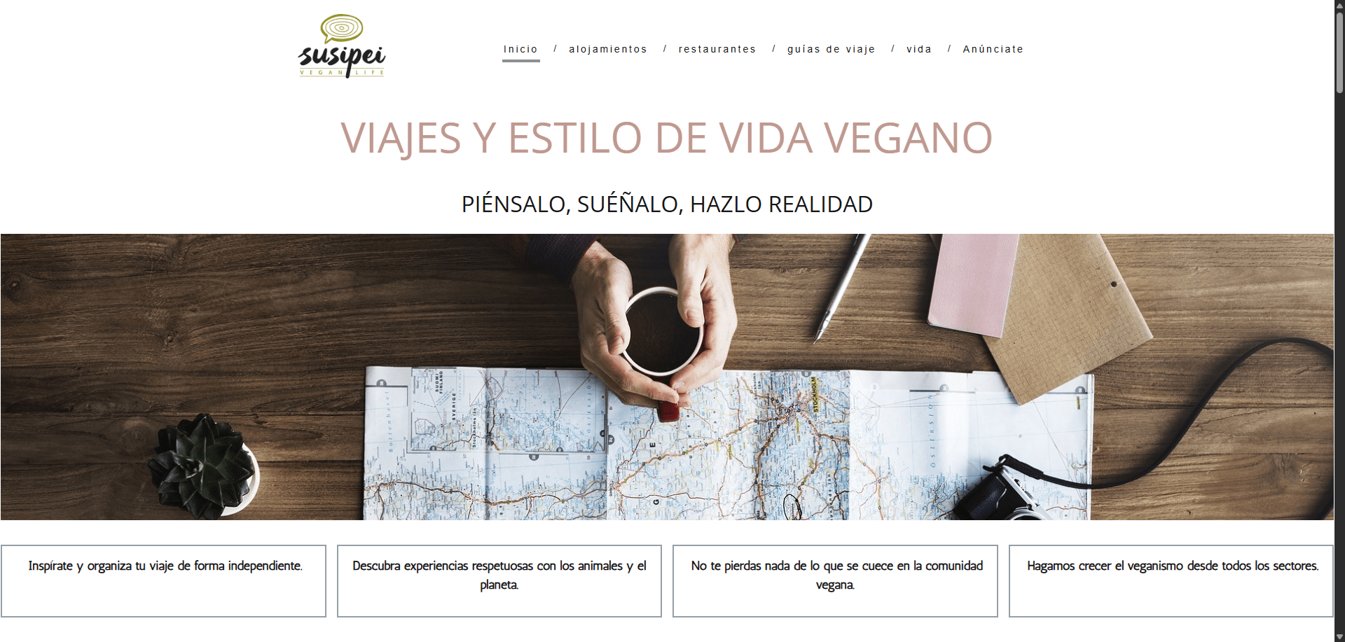

Respondido : 30/10/2025 3:22 pm
Respuestas: 20509
Hola Susana,
No te preocupes, vamos a tratar de revisar todos los puntos para ayudarte a resolver el problema en tu sitio web. Revisando el sitio web vemos que carga de forma correcta, te envió una captura sobre lo que vemos
Blog vegano de viajes y veganismo moda restaurantes hoteles  10 30 2025 12 14 PM
De momento la carga y no vemos errores por lo que entiendo el conflicto puede está específicamente en la página que intentas actualizar, puede ser que algún widget o elemento este generando algún tipo de error.
