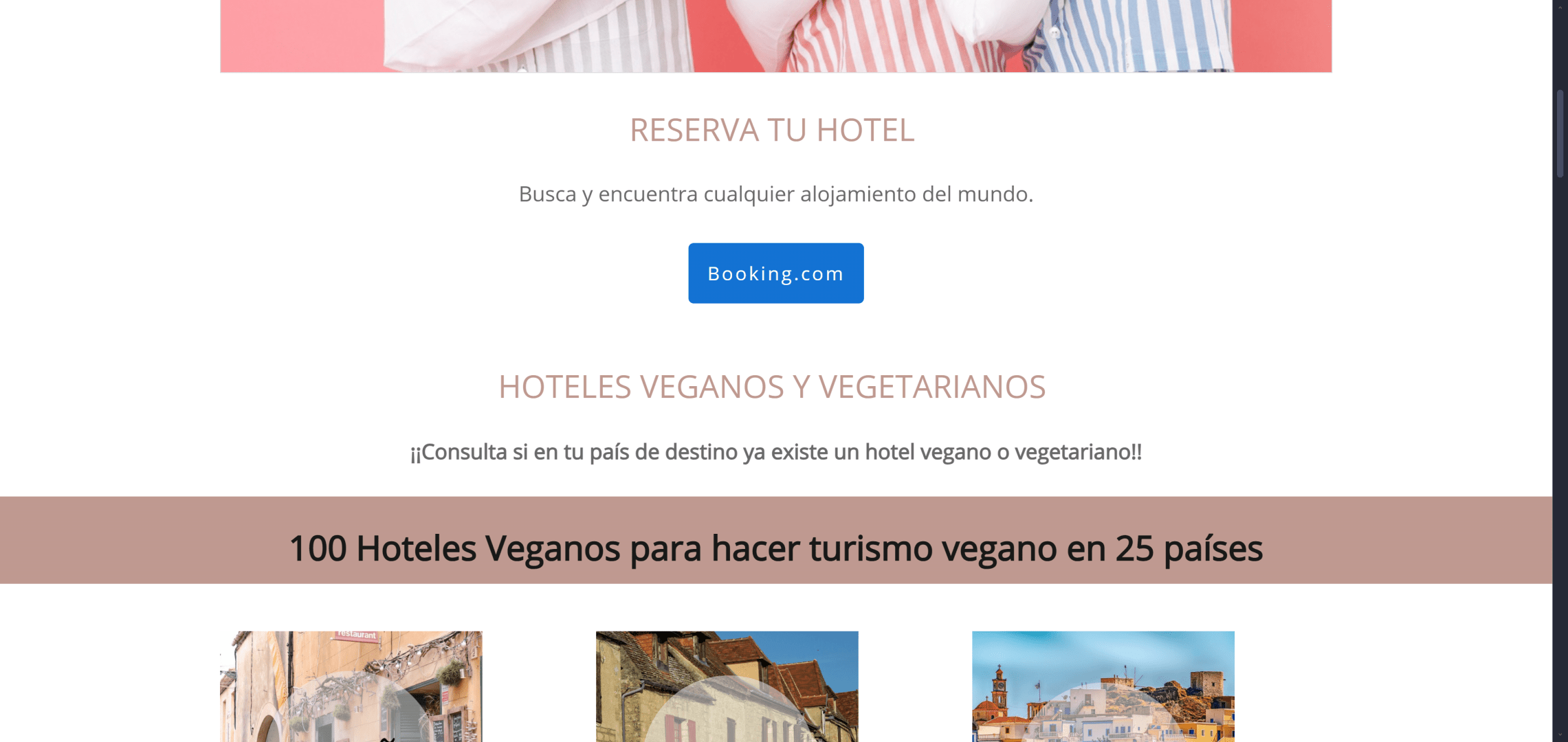

Desde aqui nos carga:
Más de 100 alojamientos veganos para tus deseados viajes y vacaciones 11 05 2025 11 25 AM
O te refieres a la parte de edicion? si es así en la parte superior vez un botón de editar página, haz clic en ese y luego cuando te cargue el editor haz clic en el botón verde que debes tener de editar con thrive architech.

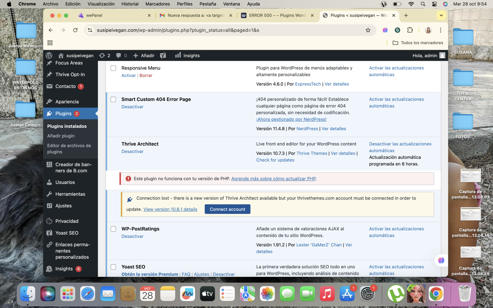

Respuestas: 15
Sí claro, te pongo la captura de pantalla, que me solicitas.
Captura de pantalla 2025 10 28 a las 9.54.12
Lo que me comentas de los temas, no tengo ni idea de como se haría.
Respondido : 06/11/2025 6:59 pm
Respuestas: 12389
Hola Susana,
Debes hacer clic en conectar y colocar los datos de tu compra del plugin, si no los tienes debes contactar con la persona que creo tu sitio, con respecto a las actualizaciones en general puedes hacer clic en Escritorio > actualizaciones, allí vez todas las faltantes.
Otra cosa que puedes hacer es lo que te comento dejar slo el plugin de Thrive Architect activo, verifica los puntos que te compartí en mi mensaje previo. También si quieres duplicar tu sitio y haz pruebas en este si no quieres trabajar sobre la version en vivo:
