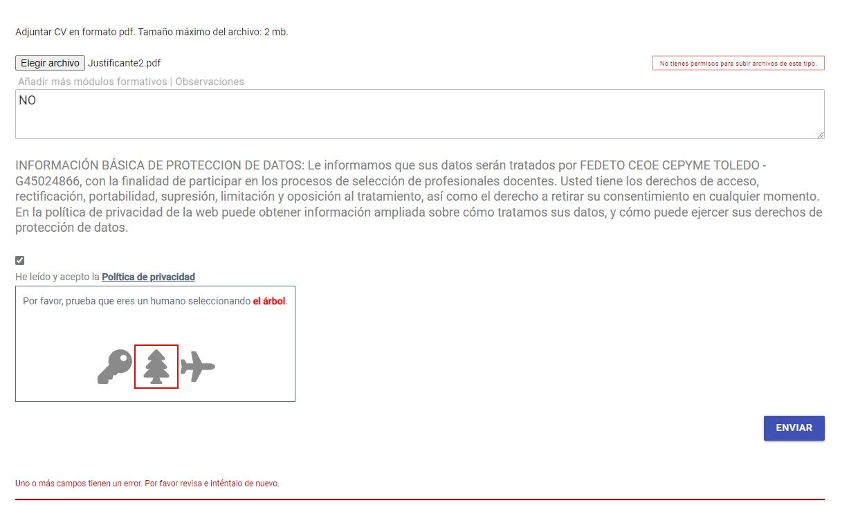

Estamos intentanto que mediante formularios realizados con CF7 nos lleguen los adjuntos que suben la personas que rellenan el formulario. El campo en el formulario lo tenemos de la siguiente forma;
[text CV "Adjuntar CV en formato pdf. Tamaño máximo del archivo: 2 mb."]
[file AdjuntarCV filetype:pdf limit:2mb]

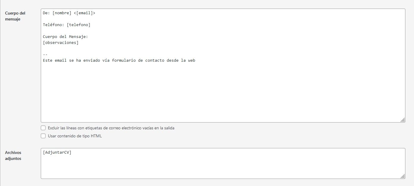

Y en la pestaña "Correo > Archivos adjuntos", hemos puesto el campo [Adjuntar CV], para que nos llegue al email el archivo.
EnvioCorreo

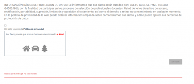

Pero al realizar las pruebas, el formulario nos lanza un error de permisos (adjunto imagen)
ErrorForm

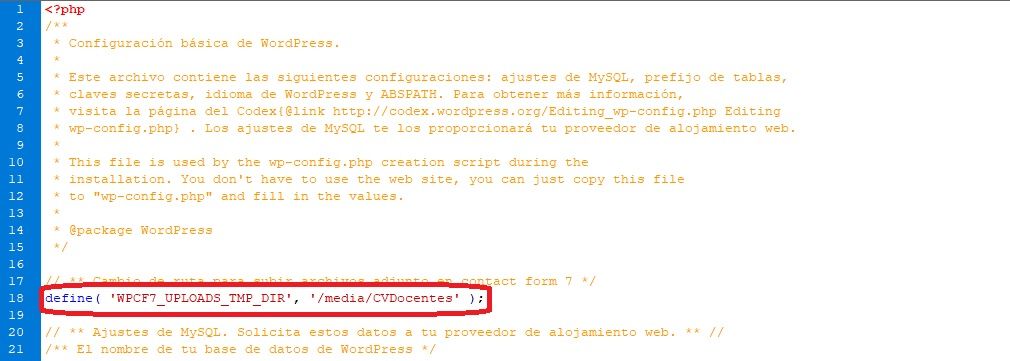

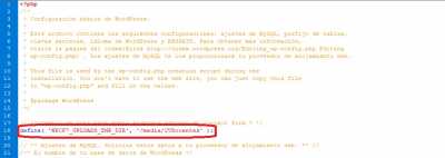

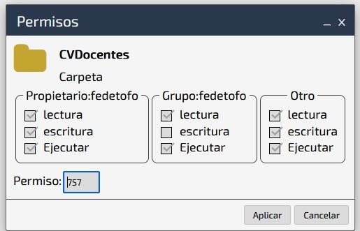

 Pensando que era un error de la carpeta que trae por defecto CF7 para subir archivos, he creado una y he asignado permisos (adjunto imagen de la modificacion del fichero wp-config.php y de los permisos de la carpeta creada)
php
Permisos
Pero sigue lanzando el mismo error.

Respondido : 02/11/2022 3:59 pm

Hola Gustavo,
Verifica agregar este código en tu archivo wp-config, lo encuentras en Cpanel > Administrador de archivos > Public_html > Dominio > archivo wp-config.php
define('ALLOW_UNFILTERED_UPLOADS', true);
Verifica si con esto ya te lo permite y nos comentas para probar.

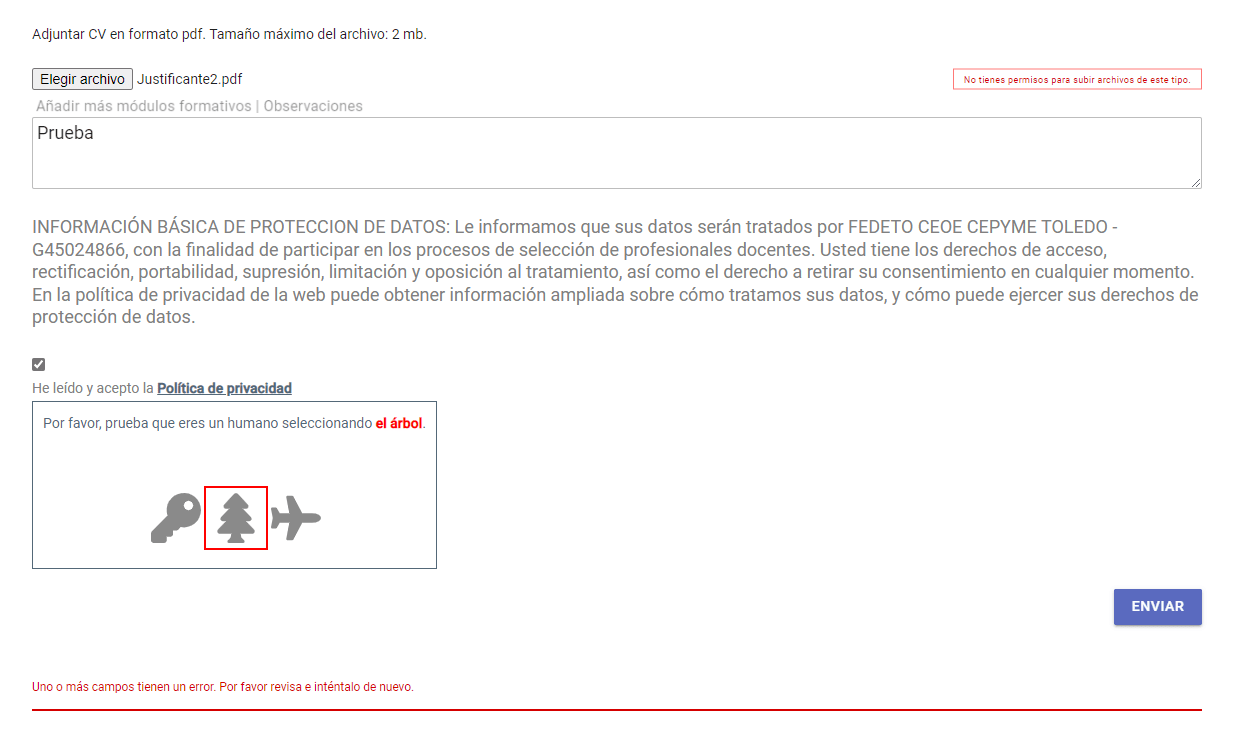

Respuestas: 125
@argenis Hola,
He añadido la línea de código, pero aparece el mismo error:
ErrorForm2
Un saludo,
Gustavo.

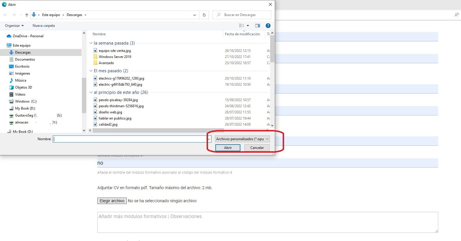

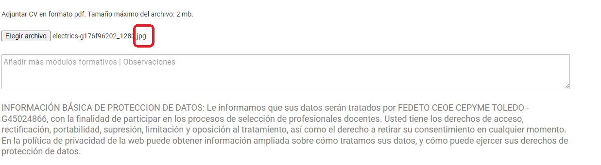

@argenis Hola,
He probado a adjuntar una imagen. Cuando aparece el cuadro de diálogo te da por defecto seleccioinar archivos multimedia.
TipoArchivo
Antes tenía que marcar "todos los archivos *.*" para que me aparecieran el resto de archivos (pdf) y así adjuntarlos. Seleccionando una imagen si da el formulario como enviado correctamente, pero ni lo adjunta al correo que yo recibo, ni guarda el adjunto en la carpeta.
