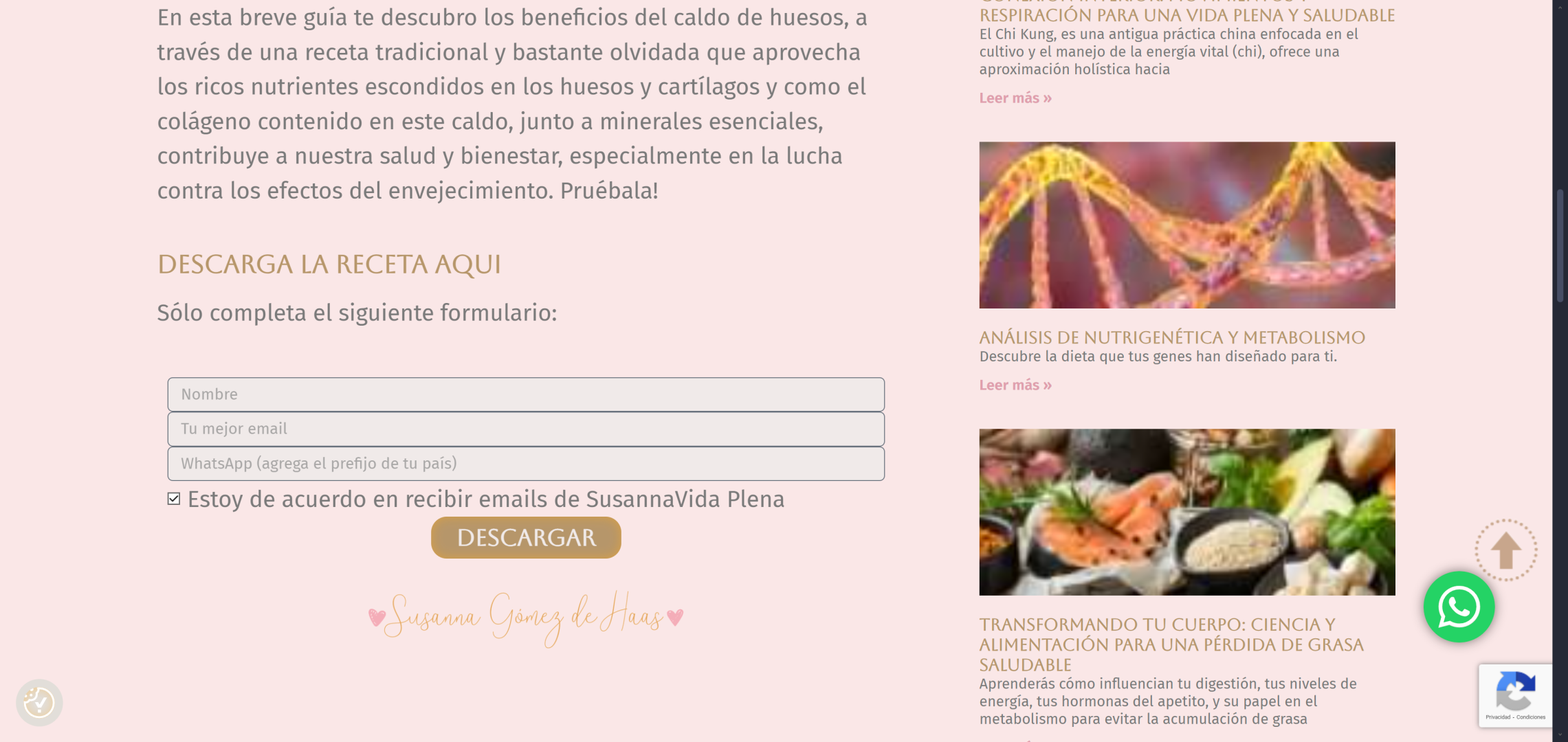

Buenos días! Tengo un problema con los formularios (hechos con Elementor Pro) que aparecen en mi web para la descarga gratuita de PDF. La persona interesada completa el formulario exitosamente, suceden cuatro acciones:
(1) sale un mensaje que dice "GRACIAS! REVISA TU EMAIL, alli tienes el PDF" ó dice error por omisión de algún dato, u otro error definidos por programación,
(2) su email es registrado automaticamente en MailerLite con la API correspondiente,
(3) se envía un mail al interesado con el enlace de descarga del PDF,
(4) yo recibo en mi correo una notificación de que alguien se bajó un PDF.
Ese es el proceso ideal, pero se presenta un problema extraño cuando al completar el formulario a veces es exitoso, y a veces presenta un error que no definimos por programación, y que es aleatorio... a veces lo muestra, y a veces no.
Dejo a continuación la URL de uno de los formularios: https://susannavidaplena.com/el-secreto-de-la-juventud/ para que ustedes puedan testear o generar el error y así detectar su origen.

Estoy revisando en la consola de tu sitio web y se muestra un error según el patrón del campo de WhatsApp, prueba desactivar de forma temporal este campo para probar realizar hacer un envío y comprobar si esto es lo que puede estar generando el conflicto.
form.5fb35271b8ba3fb…7d6.bundle.min.js:2 Pattern attribute value [0-9()#&+*-=.]+ is not a valid regular expression: Uncaught SyntaxError: Failed to execute 'reportValidity' on 'HTMLFormElement': Invalid regular expression: /[0-9()#&+*-=.]+/v: Invalid character in character class
(anonymous) @ form.5fb35271b8ba3fb…7d6.bundle.min.js:2
Verifícalo y nos comentas una vez lo tengas para seguir revisando

quité el campo, pero el error aún persiste
No obstante el campo necesito pedirlo de todas formas, por lo que antes de quitarlo lo cambié a texto, pero el error permanecía.

Ya quité el campo que pide telef o whatsapp, no debería aparecer.
También limpié la memoria caché
El error persiste.

Perdona, pero seguimos viendo así el sitio:
El Secreto De La Juventud » Susanna Vida Plena 10 27 2025 01 05 PM

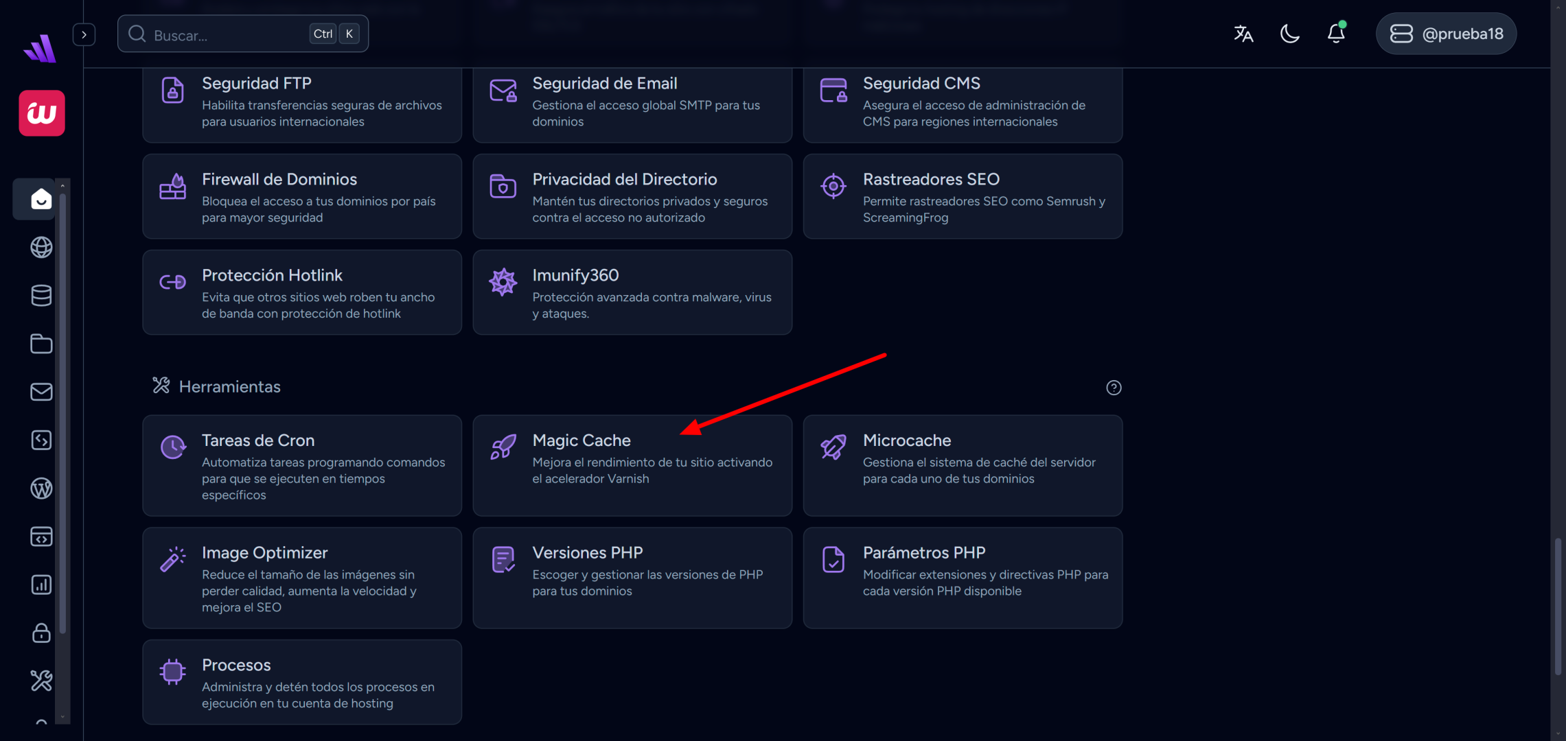

Vemos que tienes varnish, trata desactivandolo tambien mientras haces estos ajustes:
https://guias.webempresa.com/preguntas-frecuentes/desactivar-magic-cache-varnish-desde-la-administracion-web
Para ello ingresa en tu wepanel y vas hasta magic cache:
wePanel 10 27 2025 01 14 PM
Luego verifica que esté desactivado para la instalación de tu dominio, verifica con esto y de nuevo limpia la caché a ver si podemos visualizar ahora si los ajustes.

HEcho, desactivé magis caché varnish

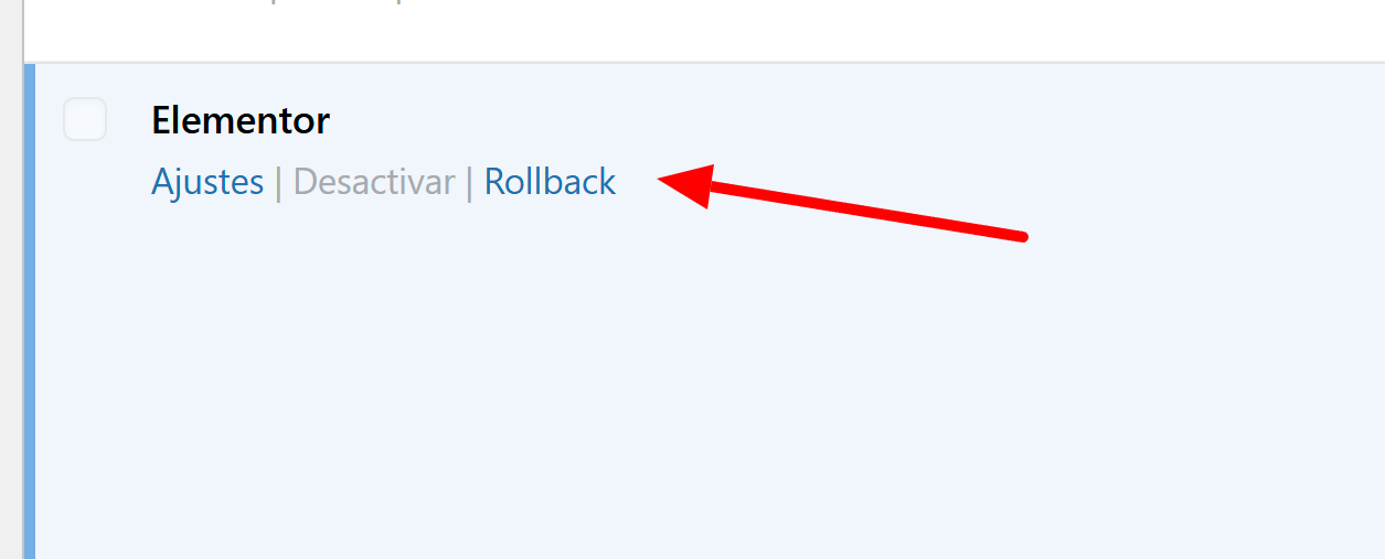

Tambien es probable que sea la version como lo indicas, para bajarla puedes usar un plugin como este:
https://co.wordpress.org/plugins/wp-rollback
Una vez instalado veras un boton en tu plugin:
Plugins Susanna Vida Plena — WordPress 10 27 2025 02 23 PM
Haces clic y seleccionas las versiones que cometas 3.31.4 o 3.31.5 para la version de elementor base y luego, 3.31.2 para la pro.

1 - quité el campo CAPTCHA, aunque sigue apareciendo escondido en el angulo inferior derecho, por tal razón purgué caché... pero sigue apareciendo
2 - Hice rollback en Elementor base con el plugin que me indicaste, pero no me permitió hacer rollback en Elementor PRO 🙁

Para volver la versión de elementor pro, parece que es por medio de su gestor de versiones:
https://elementor.com/help/rolling-back-to-a-previous-version-of-elementor
Te comparto la guía, básicamente debes ingresar en Elementor > herramientas > Control de versiones, y en la version pro te va a salir para cambiarla.
Verifica y nos comentas.
