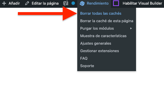

Prueba lo siguiente:
.- Accede Ajustes -> enlaces permanentes y sin realizar ningún cambio pulsa en el botón de Guardar.
.- Vacía la caché seleccionando Borrar todas las caches:
Captura de pantalla 2022 12 23 a las 13.59.15

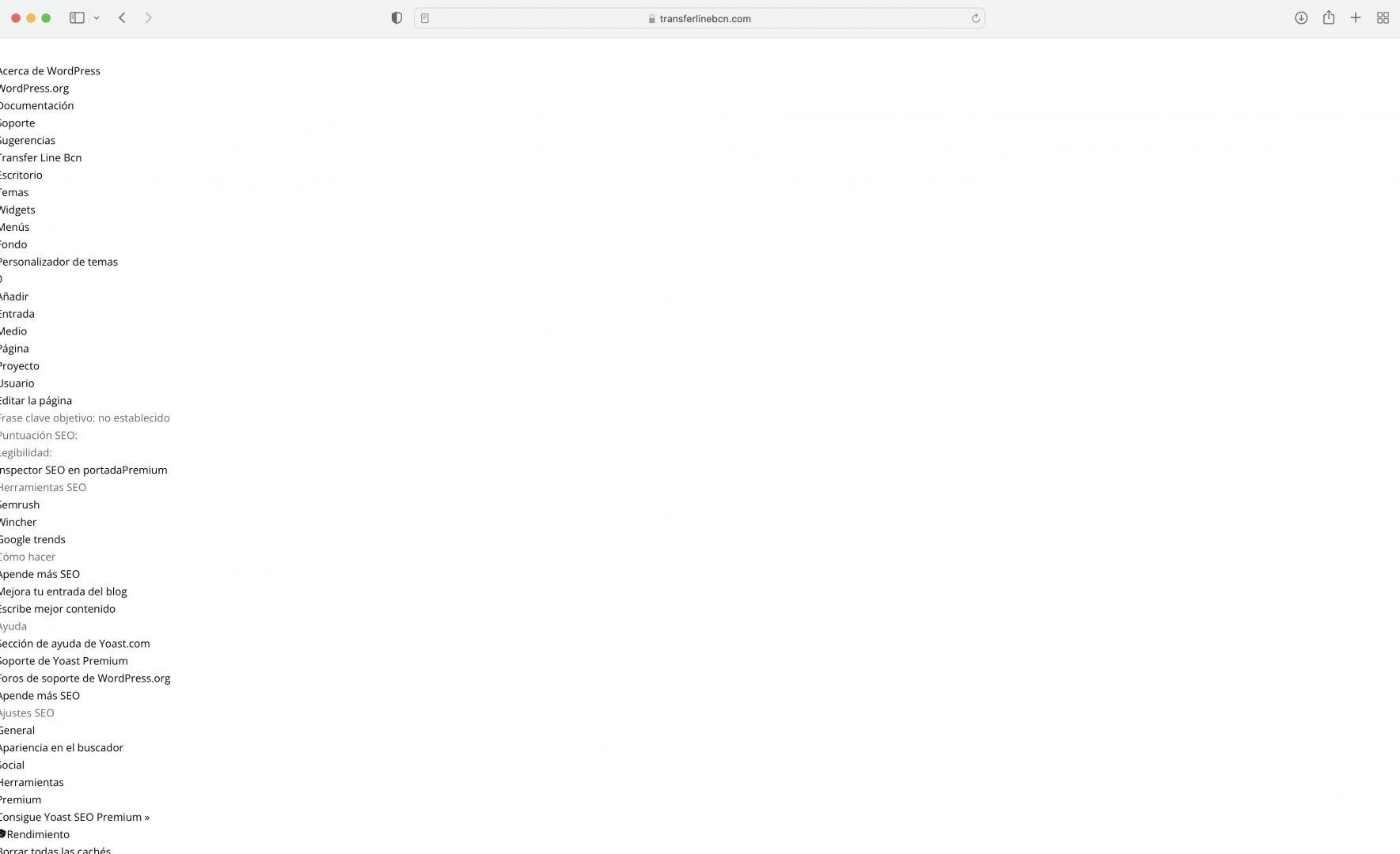

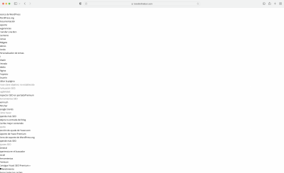

Captura de Pantalla 2022 12 23 a les 20.38.12
Captura de Pantalla 2022 12 23 a les 20.38.25

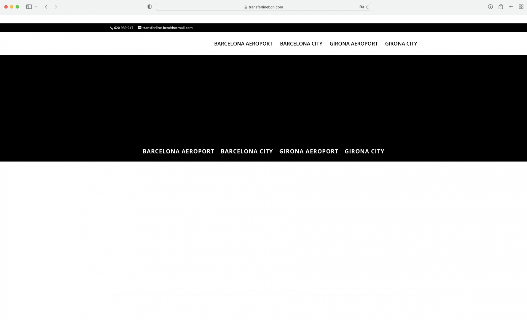

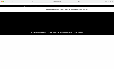

Buenos dias! He desinstalado el plugin de cache para probar y ahora falla incluso sin el cache. Parece que solo da error en la pagina de inicio, el resto de la web funciona correctamente. Respecto al plugin que me sugiere instalar, seria conjuntamente con el de cache o es para sustituirlo?
Captura de Pantalla 2022 12 24 a les 9.26.19
