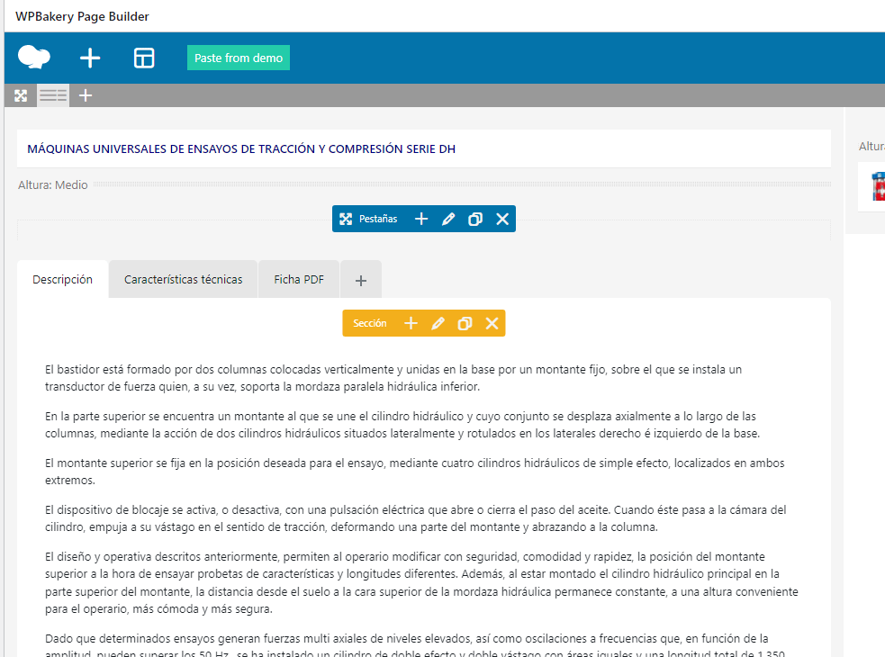

Recientemente hemos hecho el traslado de la web de nuestro antiguo proveedor de hosting a webempresa, y no sabemos si el error que voy a exponer a continuación, viene derivado de ello (antes, las pestañas funcionaban sin problema), o es porque algo se nos ha desconfigurado... a ver si nos podéis echar una mano 🙂
Nosotros utilizamos el WPBackery Page Builder a la hora de diseñar las páginas y los portfolios. Dentro de los portfolios, hay un elemento que se llama pestañas.
A la hora de editar un portfolio, incluyendo esa opción de pestañas, podemos añadir una sección de descripción, otra de datos técnicos y otra con una ficha técnica... y se pueden añadir más, pero nosotros la utilizamos para esas generalmente.
Editando este portfolio https://umi.es/productos/serie-dh/ (cojo este a modo de ejemplo, pero las utilizamos en prácticamente todos los portfolios), se puede ver cómo tenemos creadas las diferentes secciones/pestañas que tiene ese producto en concreto.

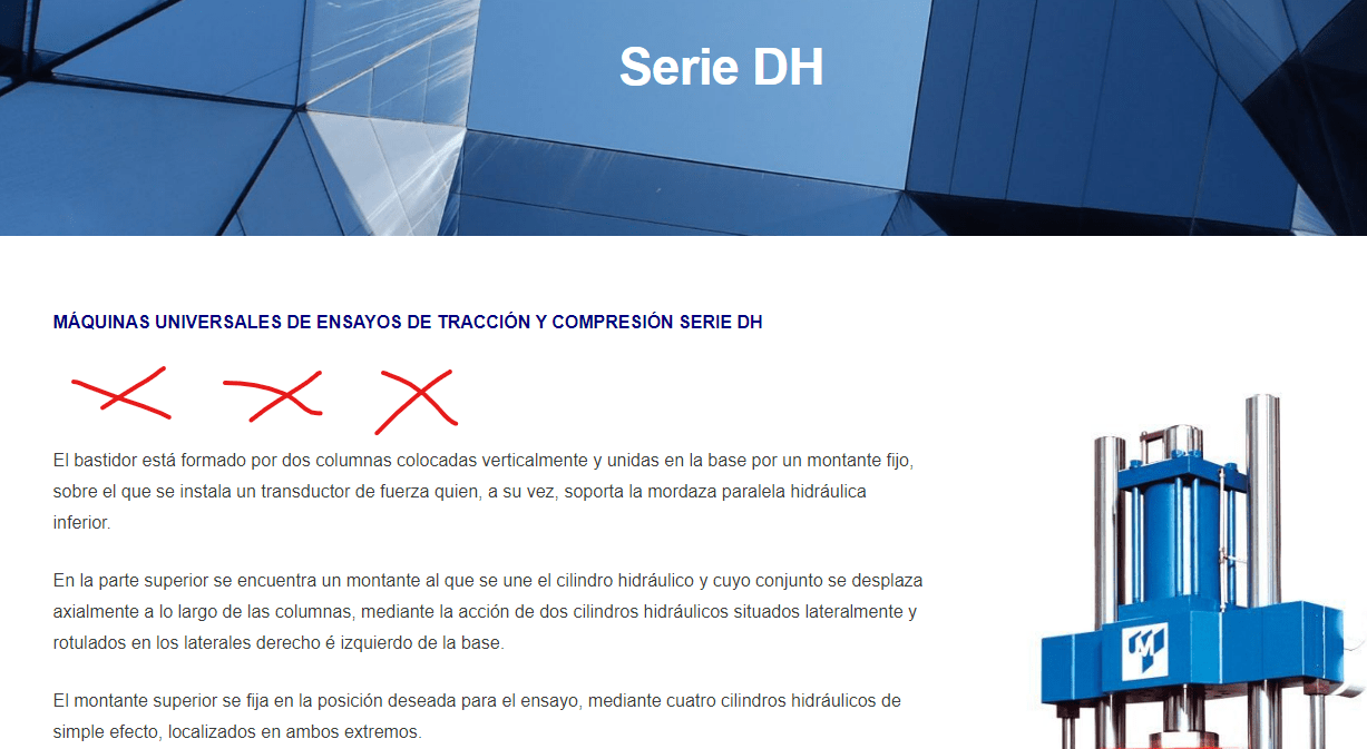

Sin embargo, al guardar los cambios y visualizar la página, estas pestañas desaparecen, no puedes navegar entre las diferentes y solo sale el texto de la descripción. Entre el título y la descripción, deberían salir las tres secciones que comentaba (descripción, características técnicas, ficha PDF), y pinchando en cada una, entraría a ese apartado. Pongo una captura de como se ve completamente blanco. En ese hueco donde están las marcas es donde deberían estar las diferentes pestañas.
Entiendo que esto ha sido durante el traslado, pero a lo mejor estoy equivocado. Lo digo más que nada porque antes lo teníamos bien en todos los portfolios, y ahora no sale bien en ninguno.

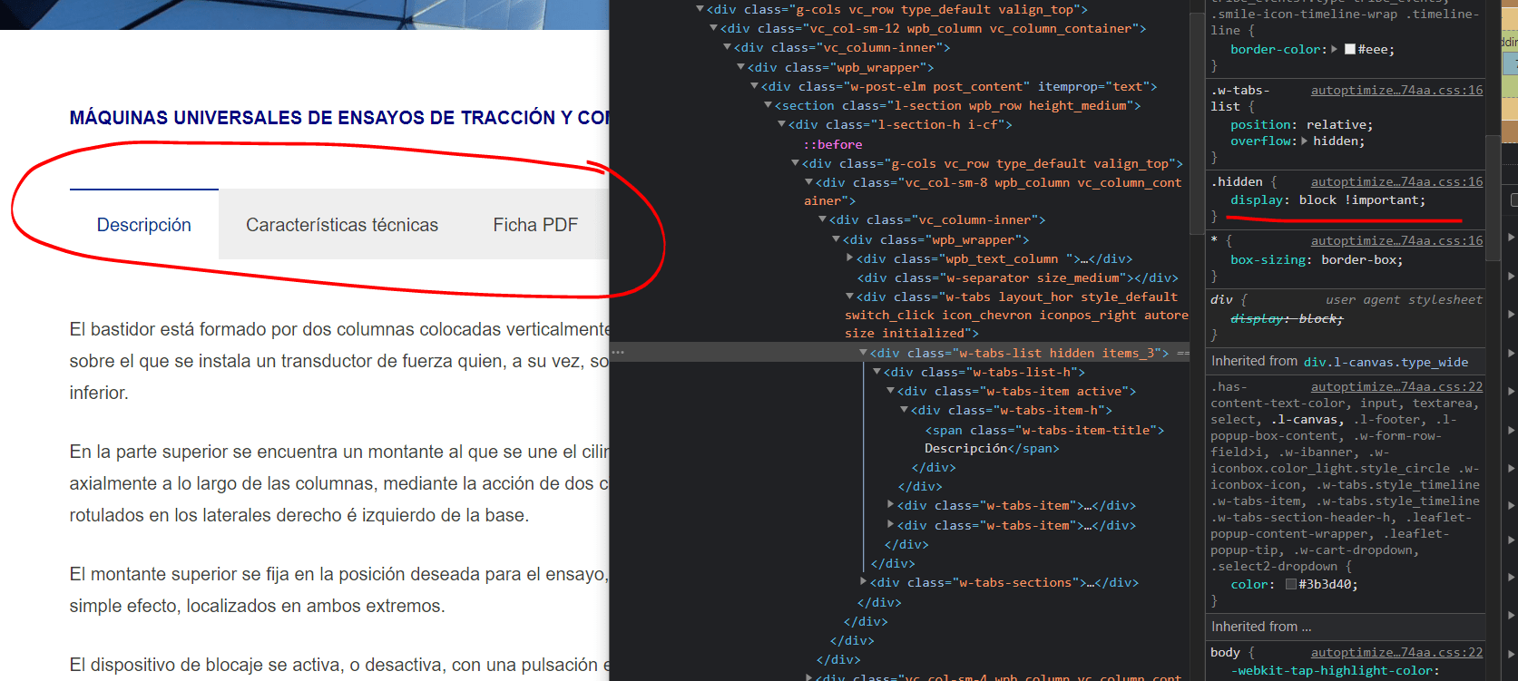

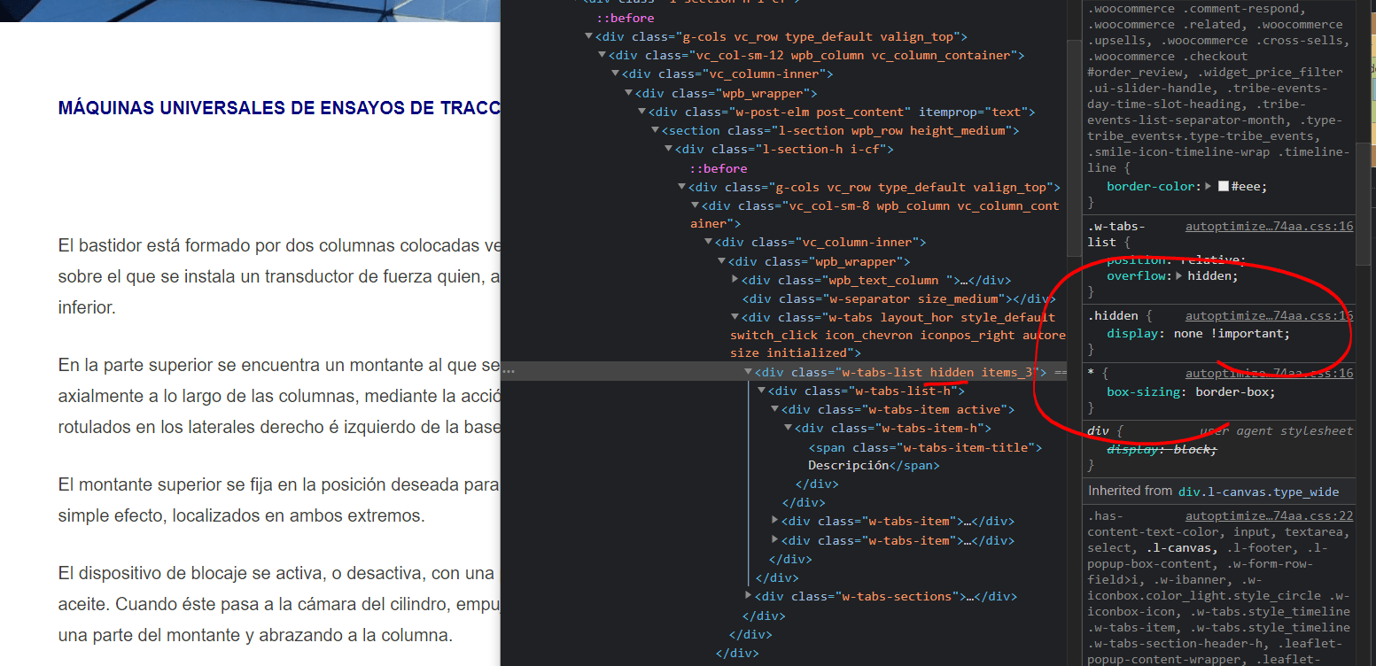

Hola Guillermo,
Al inspeccionar el código de tu web en la sección de los productos que nos compartes veo que se está añadiendo una clase que oculta las pestañas
Es posible que por ello no se estén mostrando los tabs, para verificarlo prueba añadir el siguiente código CSS en el apartado de Apariencia -> Personalizar -> CSS Adicional y revisa si con ello se muestran los tabs de forma correcta
.hidden {
display: block !important;
El resultado debe ser

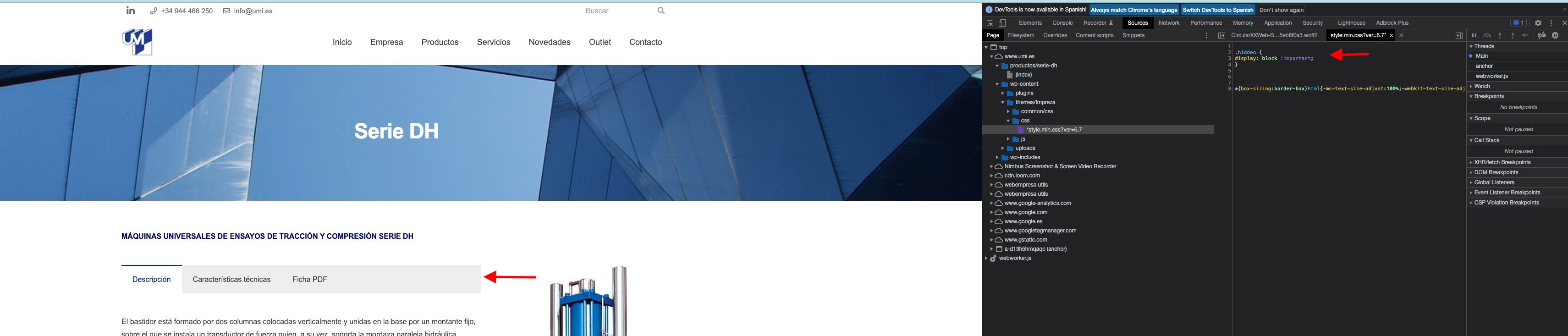

Además, viendo el código de la página, parece que eso lo provoca el plugin autoptimize, lo he desinstalado pero parece que sigue sin funcionar.
Es extraño, porque nada más entrar a la página https://umi.es/productos/serie-dh/ (pusimos esta a modo de ejemplo), no salen las pestañas... pero si minimizas (minimizar tamaño, justo al lado de la X) solo un poco la página, ya aparecen de repente. Además desde el móvil vemos que este problema no pasa.

Hola Guillermo.
Veo que el código que te indico mi compañera Karen funciona bien.
