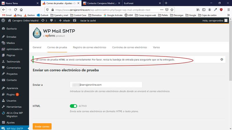

He revisado otros hilos y no he encontrado la solución. Hemos migrado nuestra página desde otro servidor. Nuestra versión de Wordpress es 5.4 y nuestra plantilla construye páginas con DIVI. Los formularios los tenemos con el plugin Contact Form y siempre nos habían funcionado. La configuración de SMTP la tenemos con el plugin WP-Mail SMPT. La configuración de este último sabemos que la tenemos bien, por que enviamos pruebas desde el plugin y lo hace correctamente. Nuestro servidor es Gmail, aunque el SMTP lo tenemos configurado como "Otro SMTP" para no tener que hacer toda la configuración de credenciales de Gmail (que es un lío). Las pruebas de envío nos dan correcto en el plugin.

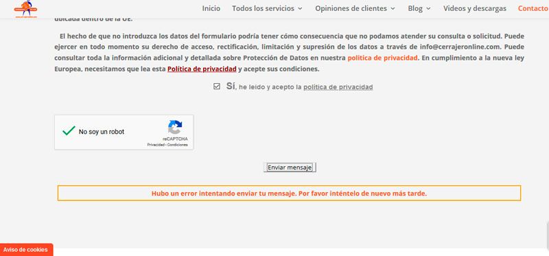

El tema está en que cuando damos a enviar en el formulario de contacto, siempre nos aparece la frasecita de "Ha habido un error con el envío. Pruebe de nuevo más tarde".

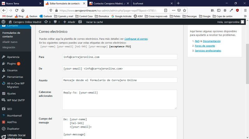

Utiliza dos cuentas distintas.
En el formulario la pestaña Correo electrónico utiliza dos cuentas distintas, una puede ser la de info y otra por ejemplo contacto.

- Hemos configurado el envío con una nueva cuenta sólo creada para esto en el cpanel. Hemos configurado el wordpress para envío por php y hemos comprobado si hace envíos de prueba de esta manera, y sí los envía. Sin embargo, desde el formulario, continúa con el mismo resultado ("Ha habido un error en el envío. Inténtelo más tarde").
.... y ya no sabemos por donde más tirar. Parece cómo si no intentara siquiera realizar el envío. ¿Sabéis si hay alguna incompatibilidad entre DIVI y el plugin Contact form? Es que es lo único que se nos ocurre. ¿Cómo podríamos ver qué es lo que hace el formulario cuando le damos a enviar? De esta manera, quizás sacáramos algo más de información .....

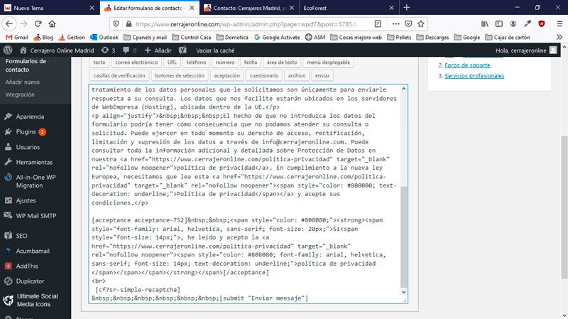

Hemos creado un formulario nuevo y lo hemos colgado de una entrada, sin el editor visual de DIVI, para probar. Mientras, hemos desactivado otros plugins que pensamos que podrían hacer algún tipo de interferencia. Resultado, el mismo (falló).
