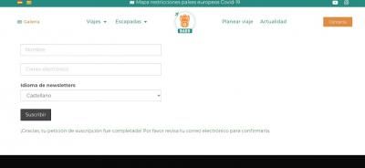

Buenas noches,
Tengo instalado el plugin de Mailchimp a WordPress para enlazar mi cuenta con la clave API. Cuando lo probé funcionaba todo bien y podía suscribirme correctamente, pero ahora aparece un raro problema.
Cuando alguien escribe su email y clica el botón de suscribir, aparece el mensaje: "¡Gracias, tu petición de suscripción fue completada! Por favor revisa tu correo electrónico para confirmarla."
Este mensaje no desaparece, además, si alguien recarga la misma página, aparece este alert:
"CONFIRMAR REENVIO DE FORMULARIO"
"La página que buscas ha utilizado la información que has especificado. Volver a la página podría provocar la repetición de alguna acción. ¿Quieres continuar?"
Y si aceptas, vuelve a enviar la petición, y así sucesivamente.
Creo que hay algún fallo al momento de enviar la información, alguien experto en el tema podría ayudarme?
Les dejo un enlace de prueba: https://www.baestravel.com/mails/
He probado de volver a crear el formulario con el plugin de WordPress, cambiando los elementos, pero pasa lo mismo. El plugin es este: MC4WP.

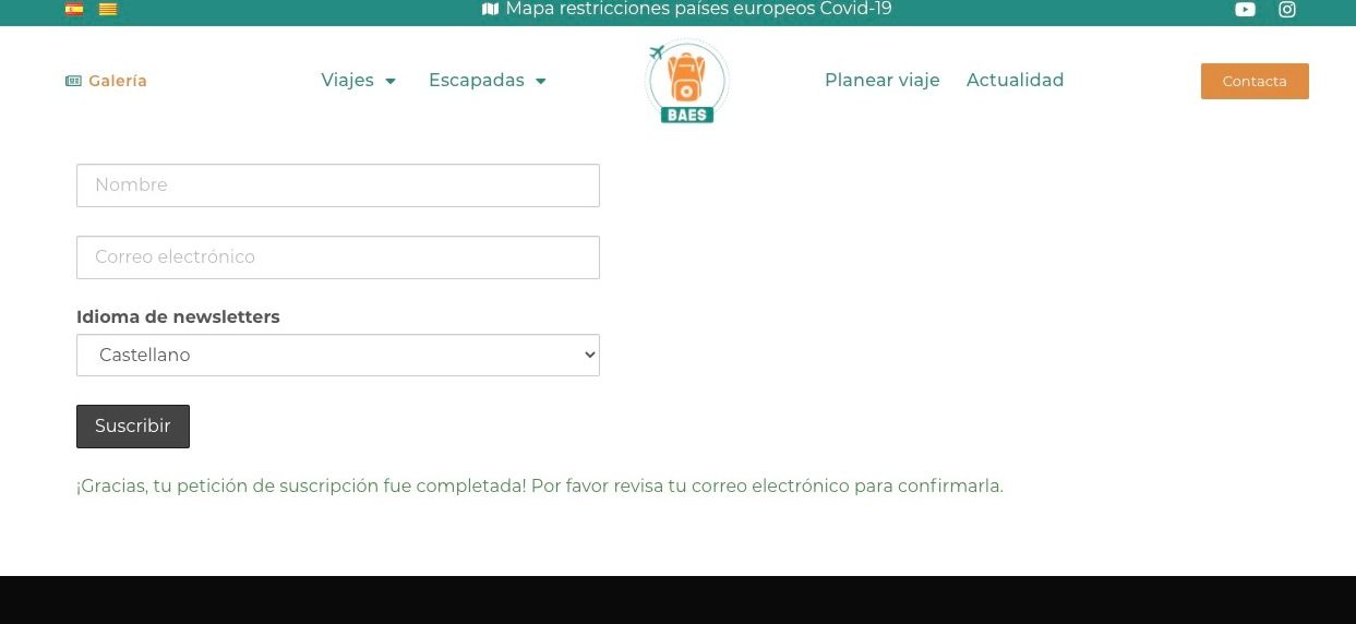

Hola Alex.
Cuando mando un mensaje esto es lo que veo:
screenshot www.baestravel.com 2021.01.13 10 59 08
Este mensaje no desaparece.
Ese es el compartimiento normal es el aviso de que se envió el formulario, este aviso no desaparece a no ser que cargues otra página.
 si alguien recarga la misma página, aparece este alert: "CONFIRMAR REENVIO DE FORMULARIO"
También es algo normal, al recargar la página lo que hace es realizar la última acción es decir volverá a mandar el último formulario y or eso el aviso de confirmar.
Si recargas la página sin haber enviado el formulario primero veras que no muestra ese mensaje.
No veo ningún problema en lo que comentas, si no es eso por favor indícalo para que podamos seguir ayudándote.
