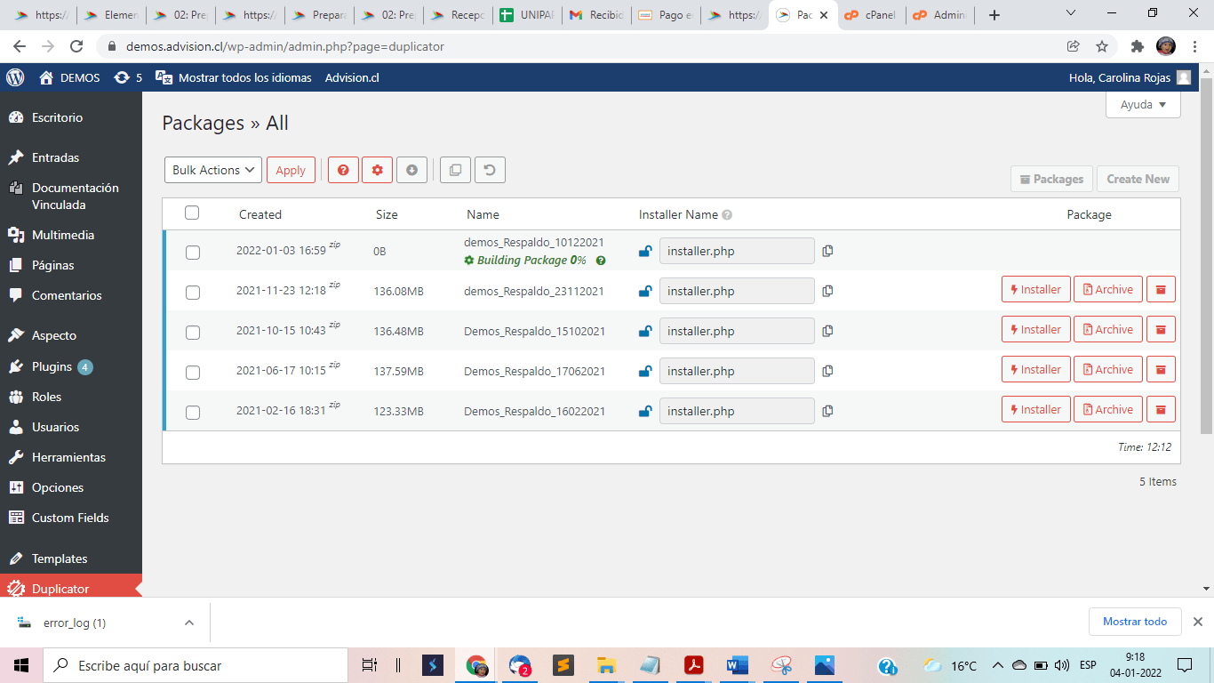

Hola!
Tengo instalado Duplicator 5.8.2.
Al hacer un respaldo, arrojó error y se interrumpió el proceso (esto me ha pasado otras otras veces, en general por el tamaño de la Aplicación y simplemente lo elimino y luego lo creo de nuevo utilizando filtro de carpeta).

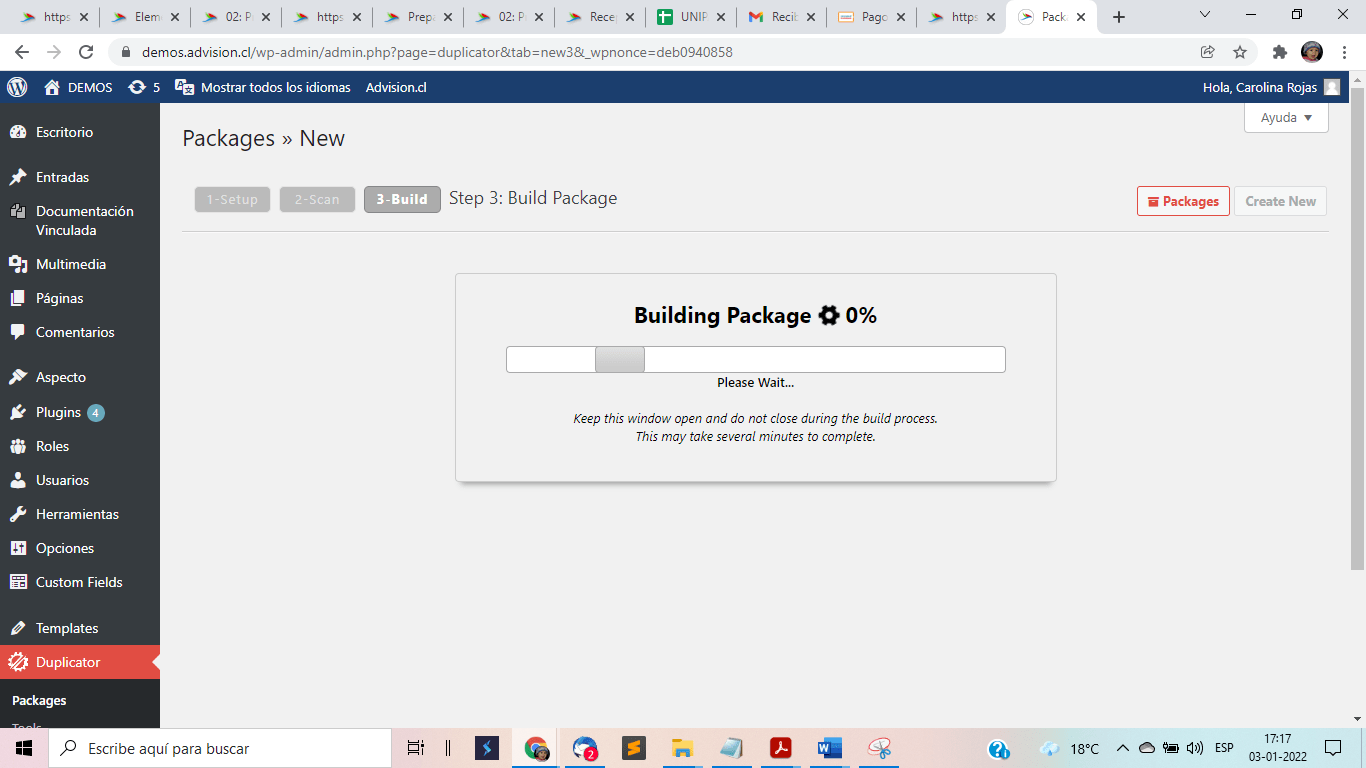

El problema es que esta vez la ejecución se quedó "PEGADA" (adjunto imagen) y no he podido eliminar ese respaldo para poder poder realizar otro intento.
Busqué a través de CPanel y eliminé pero no veo nada que eliminar. Esto ocurrió ayer y hoy aún sigue en el mismo estado.
Cómo puedo eliminarlo o detener el proceso??, para poder borrarlo y que se me vuelva a activar el botón para Crear uno Nuevo.
Desde ya muchas gracias.
Captura de pantalla (631)
Captura de pantalla (630)

Veo que esta al 0% y que no se realzo la copia, es decir, no se creo ningún archivo de esa copia.

Ya intenté cerrar la sesión, incluso el navegador y comenzar todo de nuevo.
Sin embargo, al ingresar a Duplicator todo continúa igual:
El respaldo en 0% como si estuviera "trabajando" y el botón "Crear Nuevo" deshabilitado.
También intenté seleccionar el respaldo y eliminarlo, pero no lo hace (dice "removing package") pero luego vuelve a la misma ventana con el respaldo pegado en 0%.
Qué otra forma habrá para eliminar el respaldo pegado???
Saludos y muchas gracias.
