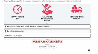

Buenas tardes:
La tienda funciona correctamente, el problema que encuentro es el siguiente:
por defecto al entrar en la tienda se ven las categorías previamente creadas, y si quiero las subcategorías tambien (pero no es mi caso)
Para mi gusto.... demasiado minimalista, entonces pongo alguna foto, alguna "cosilla" como para mejorar visualmente, es decir textos, buscar producto,....acordeón con ventajas y demás ...
El problema o cuestion, esque todo esto se coloca encima de las miniaturas de categorias, y claro, la tienda muy bonita, pero hasta que el potencial cliente llegue a las categorías se me ha dormido, o ni siquiera llega a verlas pq hay que hacer scroll para llegar a ellas
Existe algún método o manera de poder subir esas categorías??? Es decir, que pueda "decorar" la página pero que las categorías queden a la vista si tener que hacer scroll, si fuera posible sin plugin prefiero codigo ( tengo code snippets)

Ya voy avanzando con ese shortcode, la cuestion.... que me aparecen las categorías padre y subcategorias y solo querria las categorias padre, no obstante es un paso de gigante!!
captura2
Si te fijas.... yo en la edicion no veo ni el codigo ni tampoco las categorias, que salen despues de nuestras categorías, en astra apariencia, puedo decidir si salen solo las categorias ( que es como yo lo tengo), las categorias y subcategorias o los productos tambien, pero a través del shortcode que me has facilitado... me salen todas, categorias y subcategorias!!
Luego ya lo de eliminar la actual.... pues si no se puede pues estaria doblada y al quedar abajo, bueno.... tampoco sería algo tan serio

Ya mas o menos doy con la tecla, he puesto el codigo [product_categories parent="0" columns="6"] y ya me salen solo las 6 padres, ahora veré como las puedo ordenar y como bien me decias eliminar la que queda abajo
Si tienes alguna idea me dices porfa.... pero estoy que me subo al techo de contento!
