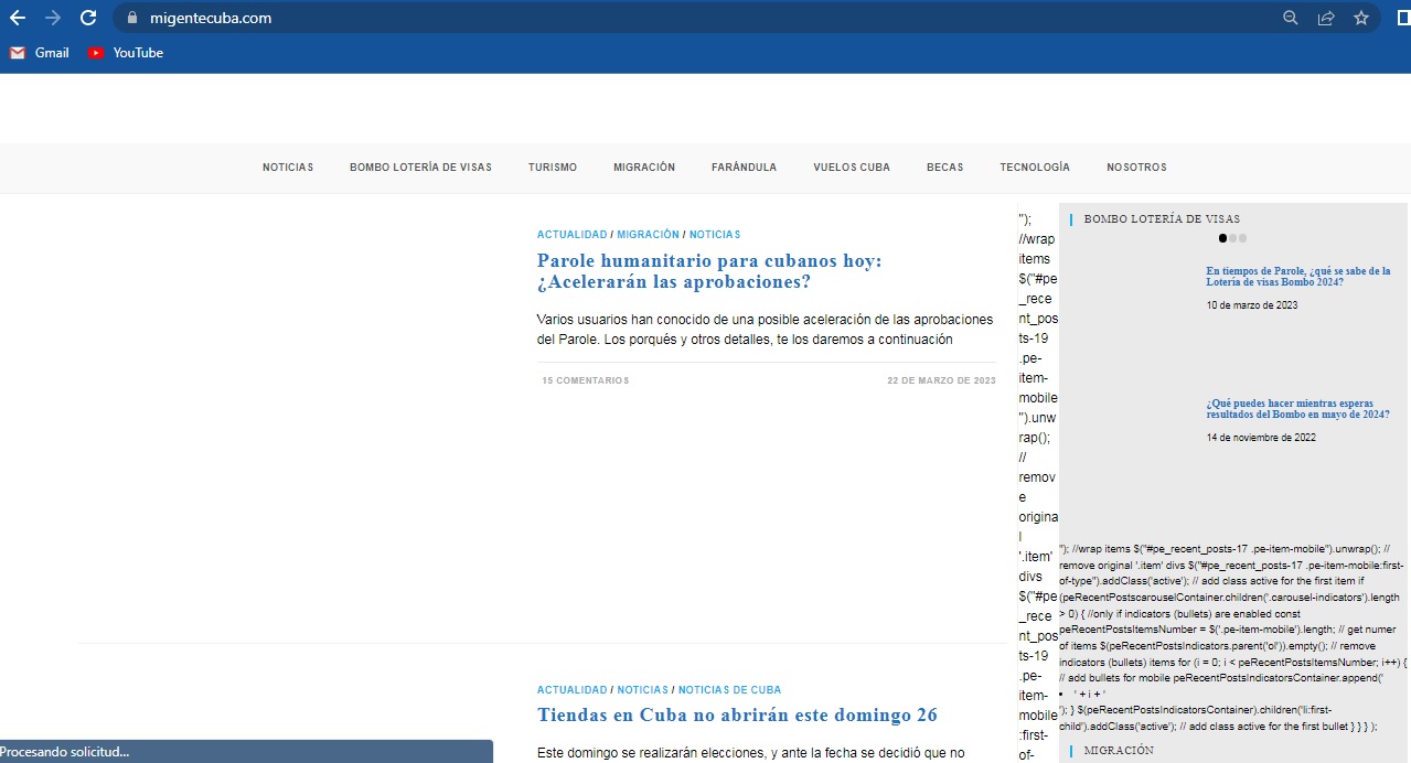

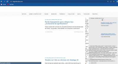

Estaba optimizando la velocidad porque PageSpeed arrojaba métricas muy malas. Instalé el pluging Core Web Vitals & PageSpeed Booster sugerido por AMP. Al activarlo y optimizarlo todo por defecto, el sitio se rompió y ahora se ven en la página principal cadenas de códigos donde deberían ir algunas columnas.
En el escritorio de wordpress me llegó a salir esta notificación: DataTables warning: table id=table_page_cc_style_all - Ajax error. For more information about this error, please see  http://datatables.net/tn/7
En la consola de Chrome me sale este error cuando reviso el sitio: Uncaught SyntaxError: Invalid or unexpected token
at <anonymous>:159:137
at new Promise (<anonymous>)
at cwvpsbReplaceScript (<anonymous>:154:37)
at async cwvpsbLoadDelayedScripts (<anonymous>:151:17)
at async cwvpsbTriggerDelayedScripts (<anonymous>:54:156)
Y en la página se visualiza esto: "); //wrap items $("#pe_recent_posts-17 .pe-item-mobile").unwrap(); // remove original '.item' divs $("#pe_recent_posts-17 .pe-item-mobile:first-of-type").addClass('active'); // add class active for the first item if (peRecentPostscarouselContainer.children('.carousel-indicators').length > 0) { //only if indicators (bullets) are enabled const peRecentPostsItemsNumber = $('.pe-item-mobile').length; // get numer of items $(peRecentPostsIndicators.parent('ol')).empty(); // remove indicators (bullets) items for (i = 0; i < peRecentPostsItemsNumber; i++) { // add bullets for mobile peRecentPostsIndicatorsContainer.append('
' + i + '
'); } $(peRecentPostsIndicatorsContainer).children('li:first-child').addClass('active'); // add class active for the first bullet } } } );
Por favor, podrían ayudarme. No tengo idea de si fue el pluging en general, alguna mala configuración de ese pluging o que debo arreglar algo de diseño de la página. Gracias!

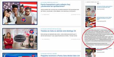

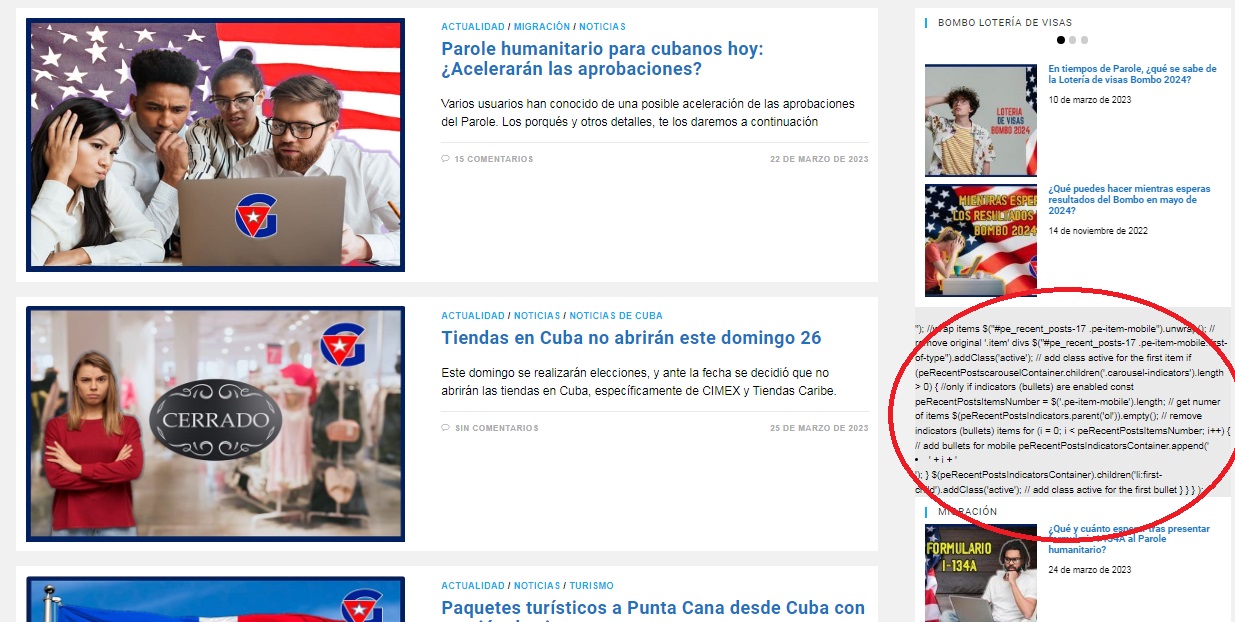

adjunto captura
roto columnas codigo visible 25 marzo 2
Respondido : 25/03/2023 4:54 pm
Respuestas: 16
roto columnas codigo visible 25 marzo 1
