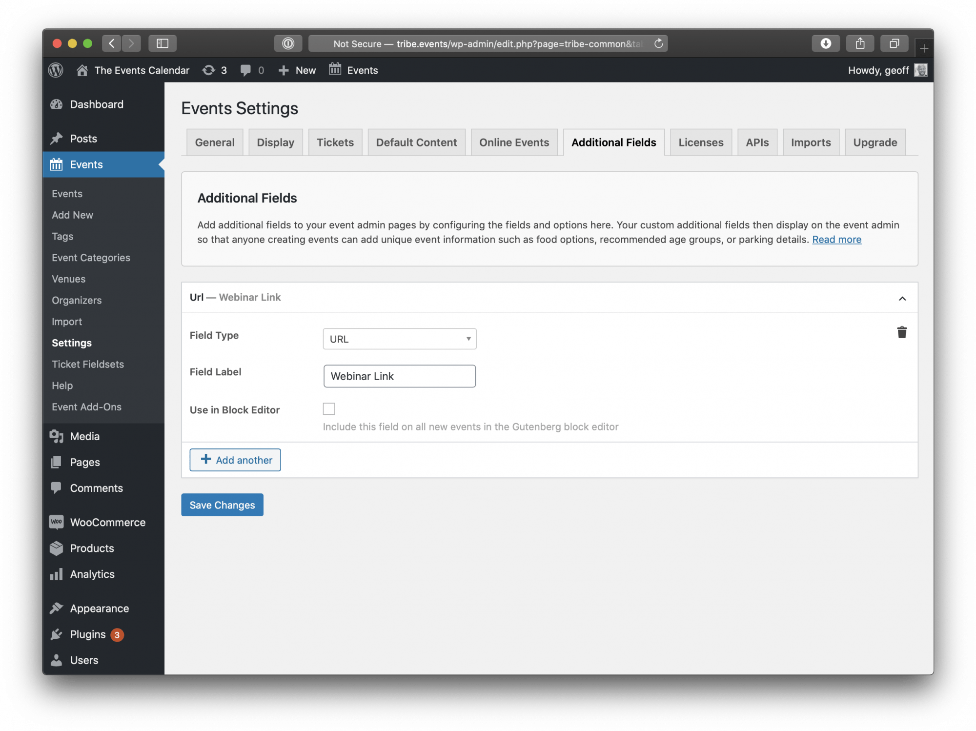

Puedes compartirnos una captura de esta configuración expuesta en el link de guía que nos compartes:
Recuerda que en la misma guía indican que donde escriben webinar link es donde irá el link del webinar no un texto, verifica si colocando el link como tal te funciona correctamente, si no al ser ambos complementos pagos puedes escribirle a soporte técnico de estos y que te indiquen por que no estas recibiendo los links en los correos ya que no contamos con las licencias de estos complementos.

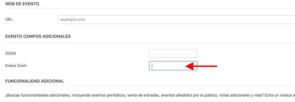

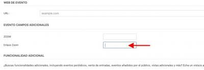

Hmm ok pero como pone aquí "etiqueta del campo", entiendo que es solo el nombre del campo adicional, no el enlace en sí.
El enlace en sí está aquí
(hay otro campo llamado ZOOM que uso para otro fin que tiene que ver con las suscripciones)

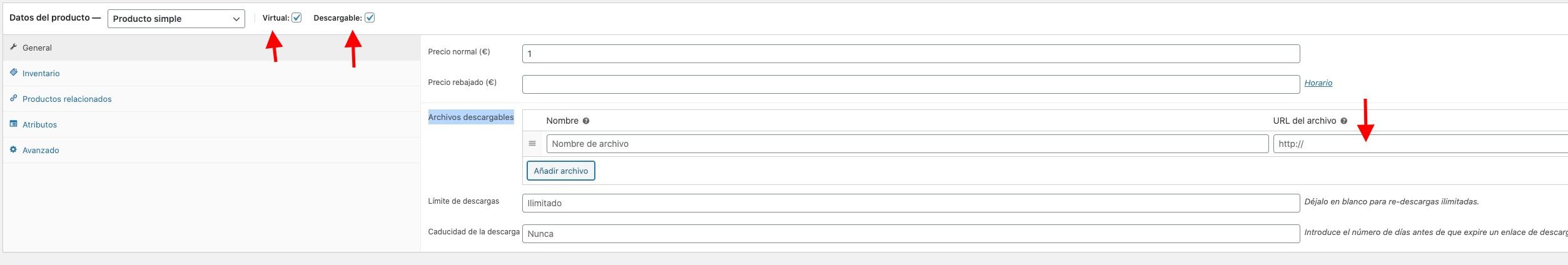

El enlace lo tienes que añadir en al ficha del producto.
.- Edita la ficha del producto y selecciona producto virtual y descargable.
.- En la Opción "

Interesante solución! Sólo que cuando hago clic en el botón, no me abre el enlace sino que me descarga un archivo y no queda claro el enlace.
