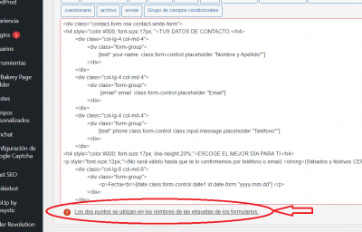

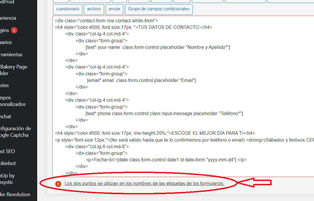

Creo que no tiene que ver con el envío de formularios, pero además aparece este mensaje también de alerta que no se a que dos puntos en los nombres de las etiquetas se refiere.
Donde estan?

Hola Ana.
Ok, Prueba lo siguiente:
.- Desactiva el plugin de Akismet
.- Si sigue sin funcionar desactiva la integración de Captcha que tienes en el plugin de Contact Form

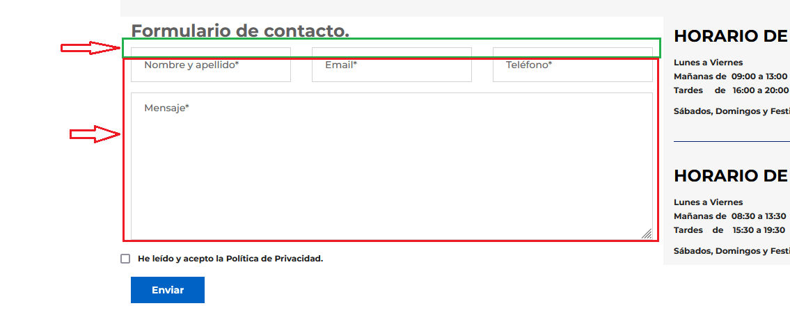

Al hacerlo en los dos formularios que existen en la web, me he dado cuenta de un problema en el formulario de la página contactar.
Ahora no puedo escribir en los campos, es un poco raro, no? Yo diria que antes no pasaba (o quizas si y no me di cuenta...)
Probando he comprobado que si pongo el cursor por encima de los campos (no enciam de ellos como siempre sino algo mas arriba) entonces campo me deja escribir en él, pero si hago clic en otro lugar del campo (que es donde todos los usuarios hacen click, claro) no me deja.
Y en el campo de Mensaje ya no deja nada de nada.
Que puede estar pasando?
Tiene que ver con HoneyPot o es otra cosa?

Hola Ana,
Veo que esto es una consulta diferente a la inicial, en este caso para mantener un control sobre el hilo abre un nuevo tema de esta forma podemos ayudarte con mayor detalle.
En esta nueva consulta envíanos algunas capturas sobre las configuraciones de los campos de tu formulario.
