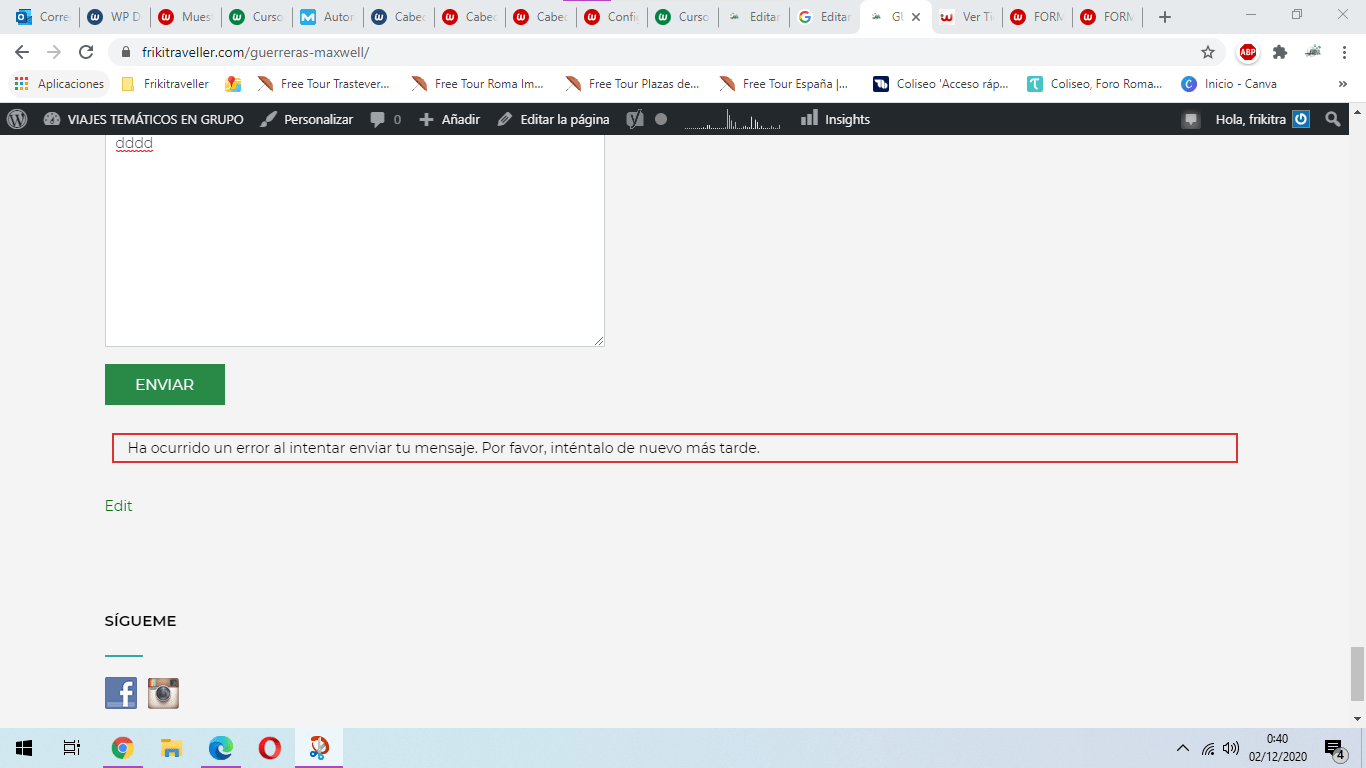

@bulmaro-webempresa me he vuelto a instalar el plugin Contact form 7 para hacer una prueba y ahora es que no deja ni enviar el formulario, sale un mensaje. le iba a enviar una captura pero no se hacerlo desde aqui. pero puede usted hacer un envio desde menu en Las Guerreras Maxwell, hay esta el formulario
Respondido : 01/12/2020 11:45 pm
Respuestas: 33
Vale ya he visto donde adjuntar archivos, es que tenia la pantalla baja y no lo encontraba, le envio captura
3
Respondido : 01/12/2020 11:47 pm

Con el fin de recaudar ma información del problema que estas teniendo con Contact Form 7, por favor, agrega el siguiente código desde Apariencia -> Editor de Temas -> functions.php, al final del mismo agrega:
function debug_for_contact_form_7_add_error_to_ajax_response( $items, $result ) {
if ( 'mail_failed' == $result['status'] ) {
global $phpmailer;
$items['errorInfo'] = $phpmailer->ErrorInfo;
return $items;
add_action( 'wpcf7_ajax_json_echo', 'debug_for_contact_form_7_add_error_to_ajax_response', 10, 2 );
Ya que lo tengas insertado me confirmas para realizar una serie de pruebas, por favor.
