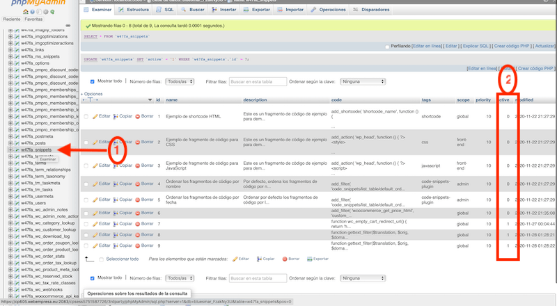

En este caso lo que debes hacer primero es identificar la base de datos que está usando el sitio de Wordpress afectado -> datos-de-conexion-de-la-base-de-datos-donde-encontrarlos.html

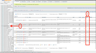

Posteriormente, ya identificada la base de datos de tu Wordpress tendrás que dirigirte a tu cuenta de cPanel -> Bases de datos -> PHPMyAdmin, en la nueva ventana que se abrirá, a tu izquierda verás las bases de datos creadas en tu cuenta de hosting, debes dar click en la que corresponda a tu Wordpress afectado, veras que se desplegan una serie de elementos en forma de árbol, estas son las tablas de la base de datos.
Ahora, debes dar click en la tabla XXX_snippets (ver flecha con numero 1), luego deberás establecer en 0 la columna Active (numero 2), tal como lo ilustro en la siguiente captura
Captura de Pantalla 2020 12 02 a la(s) 0.28.20
Luego de esto ya podrás activar el plugin de Code Snippets sin problema, pero ten cuidado, si vuelves a activar el código que rompió tu web tendrás que repetir el proceso.
Tambien te sugiero realizar una copia de seguridad de tu base de datos antes de realizar este procedimiento -> gestionar-copias-seguridad-superbackup
