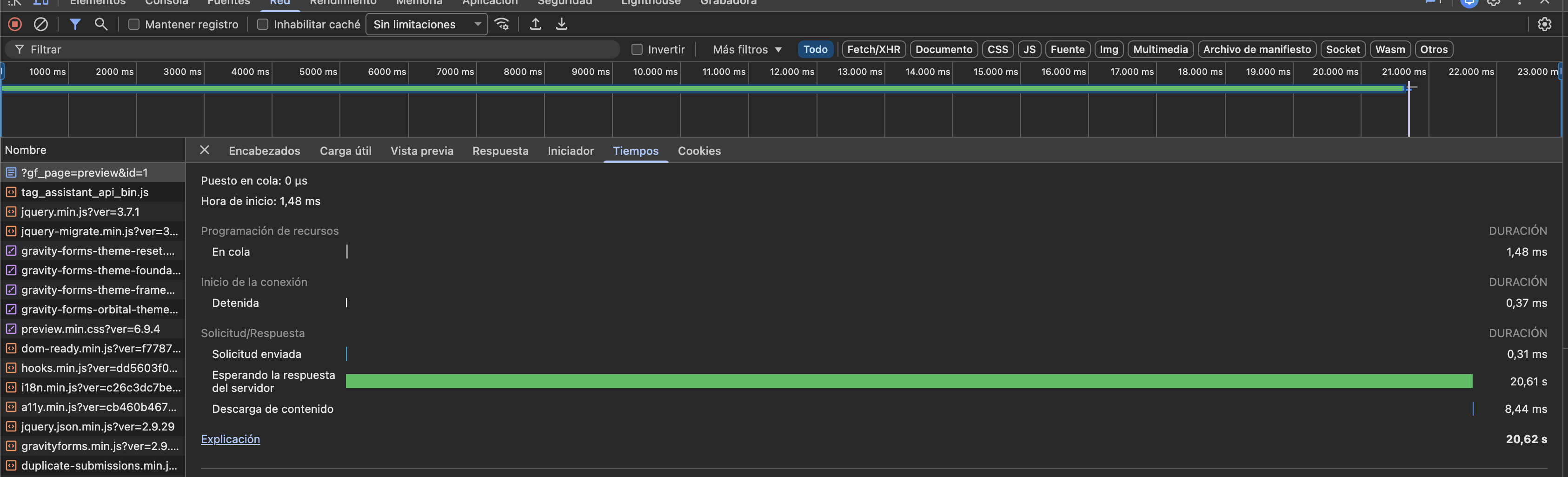

Adjunto captura con la medición de respuesta del servidor.

Te adjunto las gráficas para que veas el paso de página del mismo formulario en webempresa y en otros servidores:
Webempresa: 19,54 segundos (con DIVI y ningún plugin)
Siteground: 1,22 segundos. (con DIVI y muchos plugin)
One&one: 2,52 segundos. (con DIVI y muchos plugin)
Captura de pantalla 2026 03 31 a las 13.54.18
Captura de pantalla 2026 04 01 a las 10.13.02
Captura de pantalla 2026 04 01 a las 10.22.34
He escrito un ticket a soporte porque no puedo activar Magic cache en esta instalación, tal vez ese es el problema.
Las gráficas no dan lugar a dudas, no es un problema del formulario, sino de la respuesta del servidor de Webempresa entre páginas.
Por favor, revisarlo con atención.
Muchas gracias.
Muchas gracias.
Respondido : 01/04/2026 8:29 am

El formulario solo se ralentiza entre páginas en Webempresa.
El mismo formulario en otros servidores funciona correctamente.
Es obvio que el problema es la extensión del formulario, pero solamente en Webempresa.
Por favor, mira las gráficas que te envío.
Un saludo!

Puedes contestarme de manera directa porque el mismo formulario funciona rápido en 1&1 o en Siteground y no en Webempresa?
Está en las gráficas.
Pues no sabria que decirte lo que te puedo decir es que los tiempos de respuesta del servidor son buenos.
2026-04-07 11:27:48.314697 - DEBUG --> GFFormDisplay::process_form(): Processing completed in 0.005988 seconds.
2026-04-07 11:28:11.391509 - DEBUG --> GFFormDisplay::process_form(): Processing completed in 0.005246 seconds.
2026-04-07 11:28:32.183677 - DEBUG --> GFFormDisplay::process_form(): Processing completed in 0.007357 seconds.
No llega a 1 segundo lo que tarda en responder el servidor.
