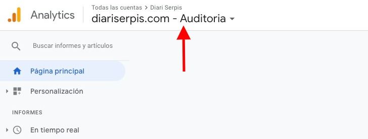

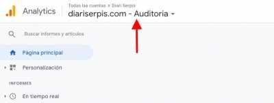

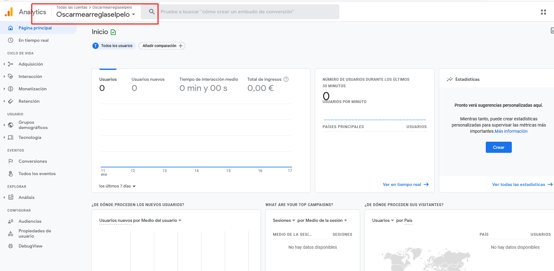

.- Accede a Google analytics y en la parte superior revisa las cuentas:
screenshot analytics.google.com 2021.01.18 12 26 18

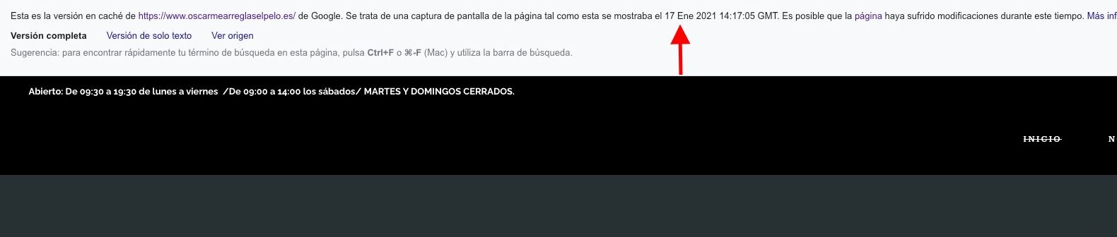

Veo que google está rastreando la web y la última fecha fue el 17 de Enero:
screenshot webcache.googleusercontent.com 2021.01.18 12 28 48

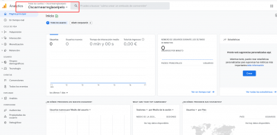

En Google Analytics tengo la cuenta correcta (o eso creo)
imagen

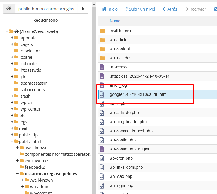

En la raiz tengo el archivo html descargado inicialmente (no se si tengo que crear uno nuevo o no es necesario)
imagen

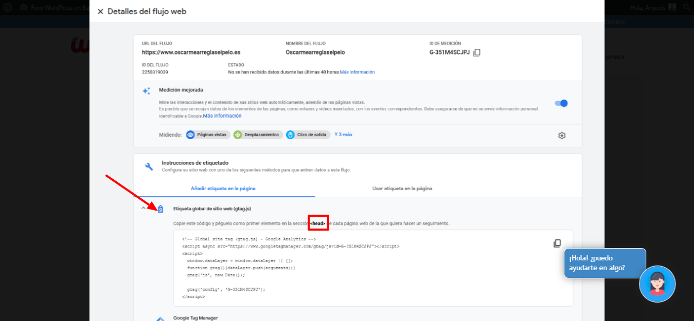

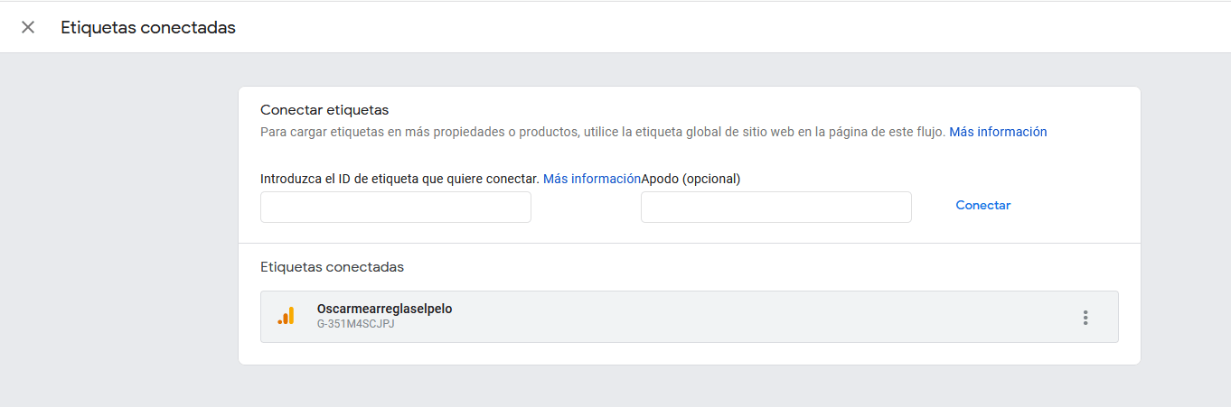

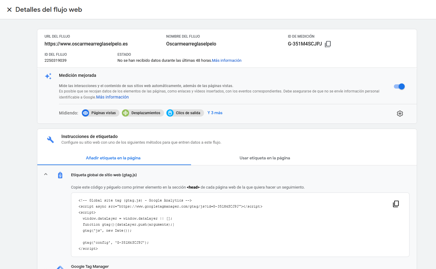

El flujo de datos creo que esta correctamente configurado (adjunto datos de ello)
imagen
imagen

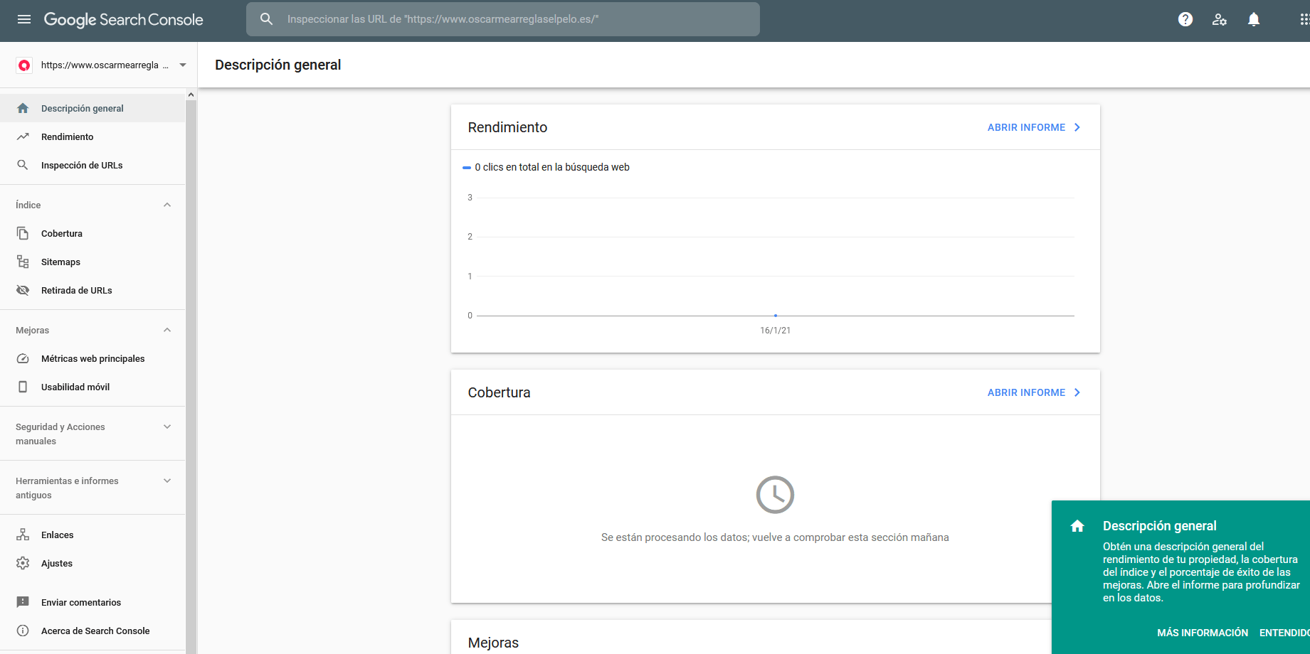

El Google Search Console esta correcto (o eso creo)
imagen
Aun asi, accediendo desde otros dispositivos no me genera estadisticas.

Inspeccionando tu código fuente no veo que este aplicado el código de seguimiento de analitycs, directamente de la captura que nos envías:
Sigue esos pasos y agrega al head ese código, puedes utilizar si quieres el complemento de Contenido solo visible a usuarios registrados, y verificar si luego de agregar el código se visualiza primeramente en el código fuente de la web y segundo si no lo hace vaciar la cache nuevamente de los complementos que tengas instalados para gestionar la cache.

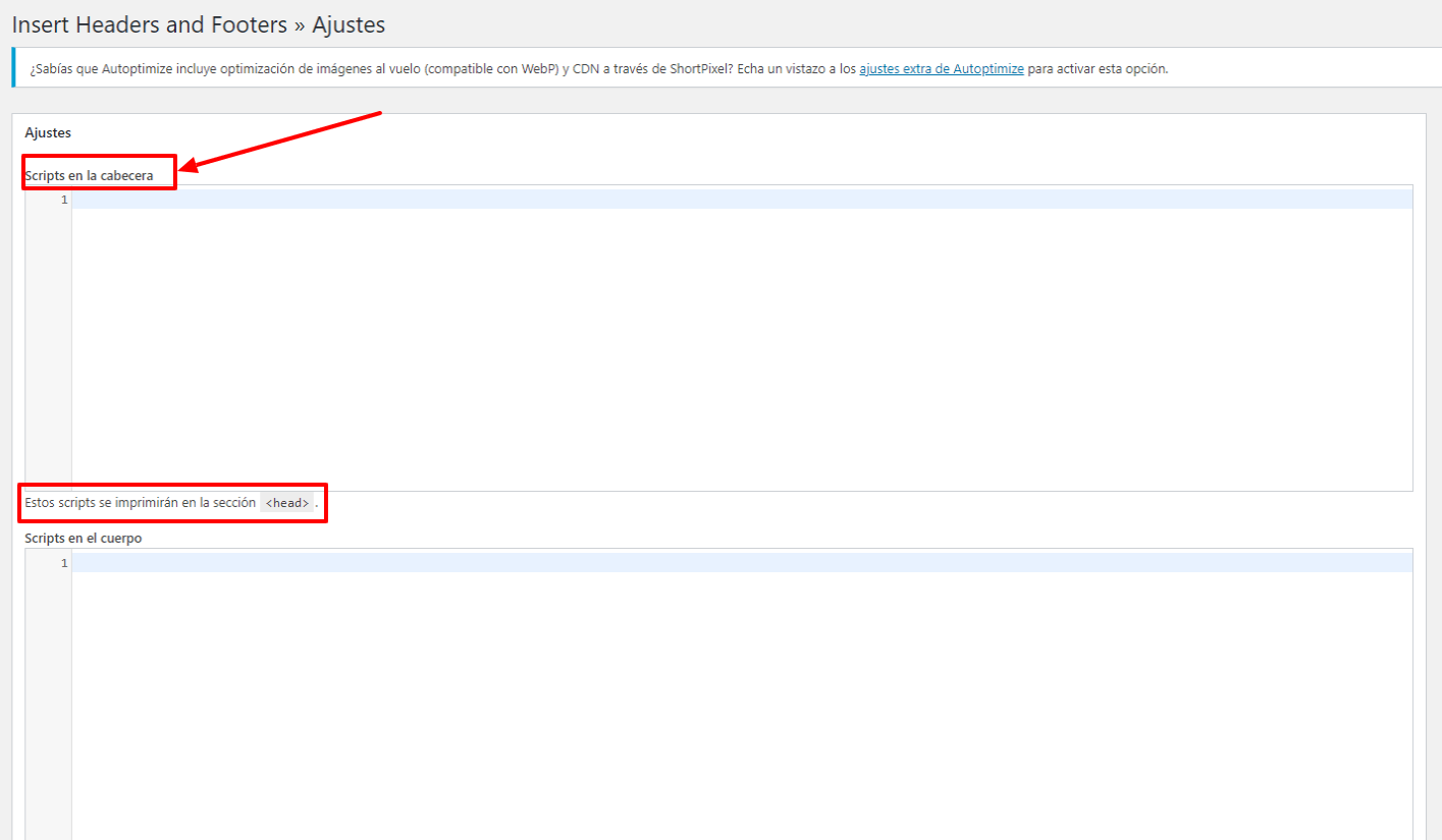

Lo que te comento es a método de prueba ya que no estas consiguiendo el tracking y veo que en el functions que has agregado puede estar el error, has utilizado la herramienta Stephan para validar que no tengas errores de escritura? > https://guias.webempresa.com/preguntas-frecuentes/revision-automatica-asistente-virtual-stephan/.
Puedes seguir el enlace que te he compartido para hacer el stephan y validar si muestrea algún error, por otro lado con respecto a la duda de como agregarlo te lo he comentado anteriormente:

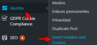

Sigue esos pasos y agrega al head ese código, puedes utilizar si quieres el complemento de  https://wordpress.org/plugins/insert-headers-and-footers/,  y verificar si luego de agregar el código se visualiza primeramente en el código fuente de la web y segundo si no lo hace vaciar la cache nuevamente de los complementos que tengas instalados para gestionar la cache.
Al instalar el complemento que te comparto, vas a obtener varias opciones dentro del wordpress específicamente en:
Luego:
Nos comentas una vez realices la prueba para verificar si se ve el código agregado en la web.

He añadido el plugin que me indicas y he metido el script ahi. Ya funciona perfectamente por lo que se puede cerrar el post.
