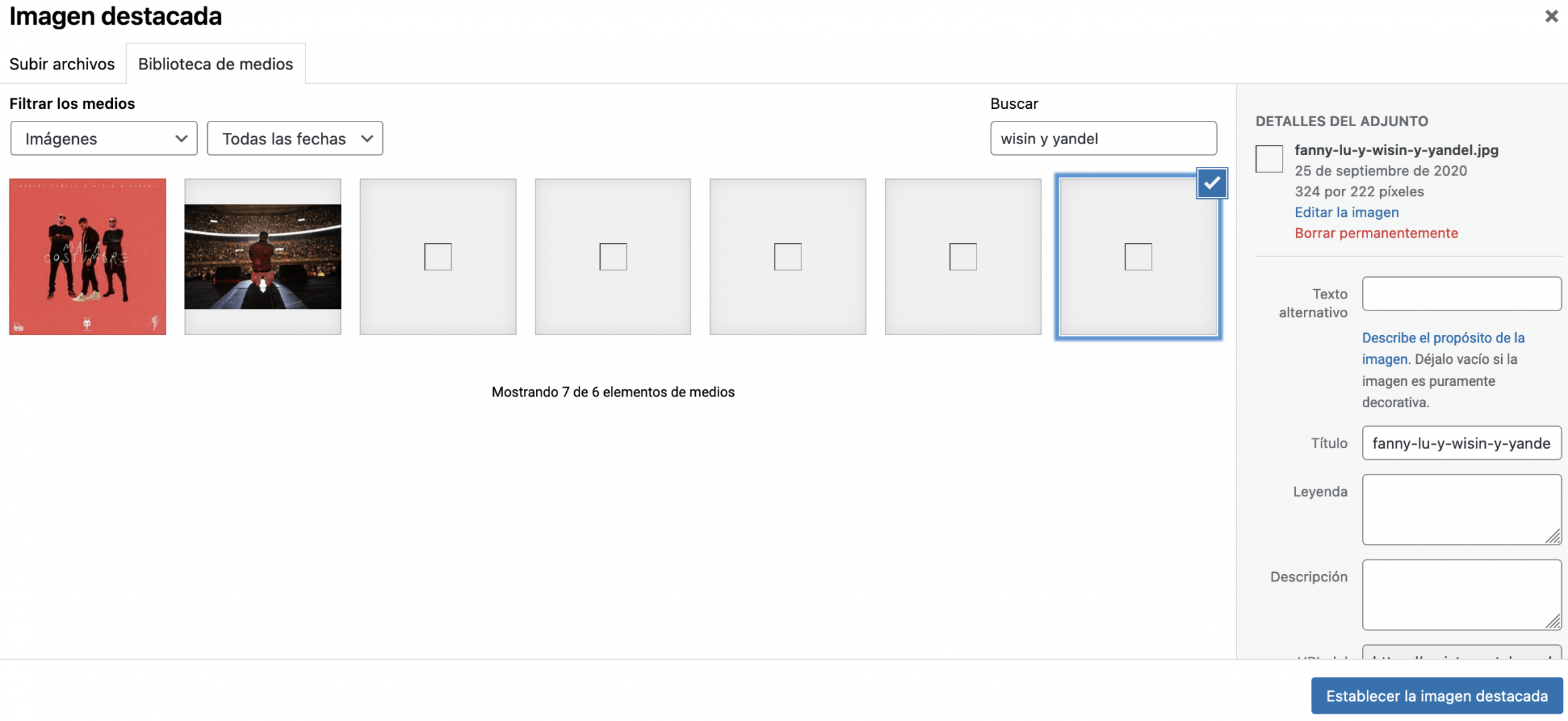

Saludos, tengo en mi carpeta de medios de wordpress varias "imagenes" que no se ven, tienen link pero no se ven las fotos, adjunto una imagen para que me puedan entender de que hablo, que puedo hacer al respecto o esto porque aparece? me ocupa espacio o simplemente es algo que no se ve, estoy confuso con este tema.

Disculpa no logro ver la ruta de la imagen en cuestión, podrías compartirnos la url que tiene está para ver si está o no en tu instalación? en este caso puede ser un error directamente del tema, esta imagen forma parte de algún demo que instalaste en tu wordpress o te sucede con todas las imágenes que subes? las primeras dos que si que se ven fueron subidas por ti?

@argenis Hola, cuando comencé mi web uní 3 bases de datos, y una gran mayoría de fotos quedaron de esa forma, este es uno de los links: revistaquetal.com/wp-content/uploads/2020/09/Arcangel-Alex-Rose-Daddy-Yankee-Bad-Bunny-Y-Otros-Trick-o-Trap-Vol.-7.jpg
Lo que veo es que en la sección Medios se ven los archivos e inclusive está la opción de eliminar el archivo pero la foto no se ve, no se si me estoy haciendo explicar bien, eso no está pasando con las fotos que subo actualmente, solo sucedió con esas fotos de la base de datos anterior, lo cual obviamente tampoco se ven en los post.
Mi pregunta es, eso ocupa espacio? hay alguna forma de poder limpiar eso de mi host?

Lo ideal hubiese sido el crear una base de datos nueva si no vas a utilizar los elementos de la antigua es por esto que se generan estos archivos, primero que nada al ingresar veo un error 404, por lo que no debe estar ya el archivo pero si en la base de datos tal como comentas, como primer punto debes instar un complemento para redireccionar errores 404 al home:
https://es.wordpress.org/plugins/404-to-301/
Una vez hecho esto verifica si con este complemento y siguiendo los pasos se borran dichos datos de la base:
https://soporteforo.webempresa.eu/guia/guia-de-wp-optimize/
Ten en cuenta que al vaciar esta base de datos de archivos que no estas usando puede que los sigas viendo en tu wordpress por lo que puedes eliminarlos con la opción por defecto de eliminar, de forma general no veo en el asistente virtual stephan que tu sitio ocupe mucho espacio así que es posible que sea un bug de wordpress que muestra estas imágenes ya que tal como vez en las imágenes que nos envías no presentan un thumbnail o visualización previa e incluso cuando das clic.
Realiza ambos pasos y elimina las imágenes directamente de medios sin problema.
