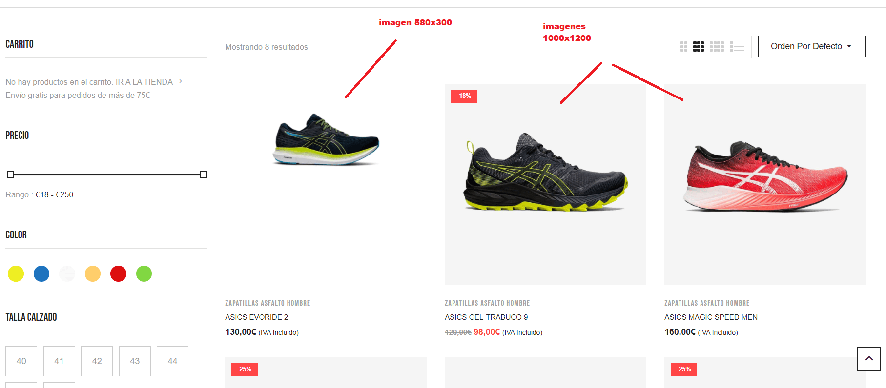

Tengo un problema con los tamaños de las imágenes. Es para una tienda woocommerce y venden zapatillas, camisetas, etc. Las imágenes se bajan de los proveedores y cada proveedor tiene un tamaño distinto de imágenes que al subirlas a la web en su producto si se suben tal cual no se muestran igual. (una más arriba otra más abajo etc) por los distintos tamaños.
Me gustaría saber si es posible que aunque las imagenes que se suban sean de distinto tamaño se muestren con un tamaño predefinido (al menos en la tienda) para que estéticamente queden mas o menos igual.

Que tal Ana,
Entiendo lo que deseas lograr con respecto a las imágenes pero no podemos revisar ya que tu sitio esta en modo mantenimiento, si habilitas el sitio podremos echarle un mejor vistazo.

Lamentablemente no podemos recibir dicho acceso, solo podemos orientarte con lo que esta a la vista al publico sin embargo nuestra intención siempre será la de apoyarte en lo posible así que te hago varias recomendaciones.
Para redimensionar imágenes de woocommerce te dejo el siguiente articulo que habla al respecto https://soporteforo.webempresa.eu/guia/cambiar-tamanos-de-imagen-en-woocommerce/
Para recomendaciones mas puntuales es necesario que podamos ver el sitio, entiendo que esta en pleno desarrollo sin embargo podrías crear un duplicado del sitio que este disponible en una url temporal para que podamos revisarlo.
