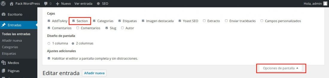

Hola María del Rosario,
El plugin Cornerstone se instala correctamente en los packs de Webempresa.
Si accedes a Post o Páginas en la parte de widgets de la derecha aparece activado.
Asegúrate que en "Opciones de Pantalla" lo tiene activado.

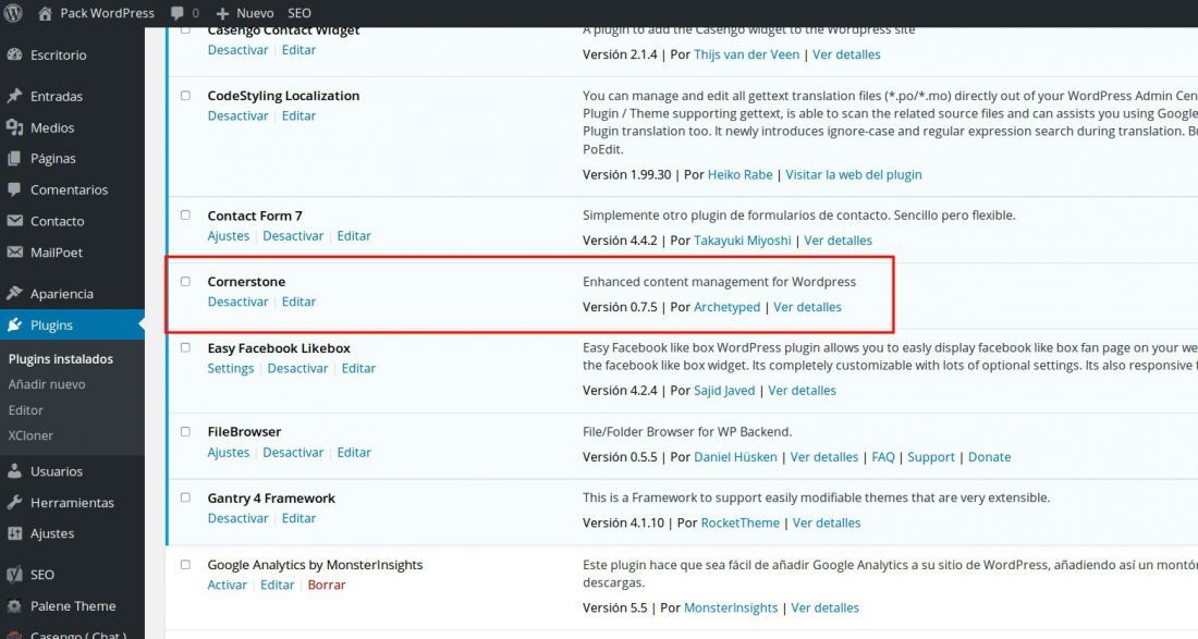

gracias, pero creo que sigue sin aparecer! lo tengo instalado (está en Pluggins instalados)

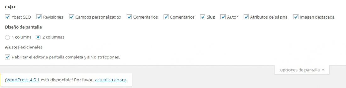

pero así veo yo mi pantalla:
Dices que el plugin Cornerstone está en "Plugins" como plugin instalado pero ¿está activado? si lo estuviese aparecería el checkbox "Section" en "Opciones de Pantalla" dentro de un post editado.
¿Puedes facilitar una captura de Plugins donde veamos el plugin Cornerstone activado?
Estoy pensando que Cornerstone no es el pluggin adecuado. Me lo han recomendado para poder retocar el diseño de las páginas... por ejemplo, agregar columnas... si no es éste, quizás puedes recomendarme otro para probarlo? muchas gracias
Cierto es que el plugin Cornerstone no sirve para lo que indicas, ya que es un plugin pensado para añadir Secciones en post y páginas y así trabajar con Categorías y Secciones (no muy recomendable para el SEO).
Supongo que lo que quieres usar son constructores como Divi Builder, Page Builder o similares para realizar personalizaciones de pots, páginas, landing pages y otros elementos de la web ¿correcto?
Si es para esto para lo que buscas un plugin agradecemos que lo plantees en una consulta nueva referente a ese tema para no mezclar temas.
