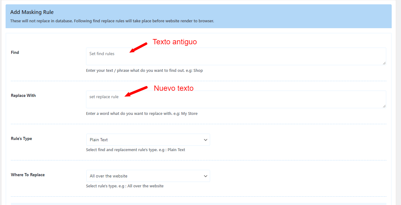

De manera general hay algunos plugins que te permite modificar cadenas de texto específico y con ello poder cambiarlos como deseas, por ejemplo -> https://es.wordpress.org/plugins/real-time-auto-find-and-replace/
Solo debes añadir el texto a modificar por el nuevo en una nueva regla

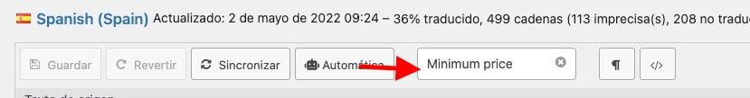

El texto " Minimum price" es del plugin " WooCommerce Product Add-Ons Ultimate "
.- Accede a Loco Translate -> plugins y edita el idioma Español del plugin WooCommerce Product Add-Ons Ultimate
.- En el buscador añades el texto de la cadena que quieres modificar
screenshot mary52.webempresa.eu 2022.05.02 11 30 31
Seleccionas la cadena a modificar y añades el texto que quieres que muestre.
Sobre el tema del texto SELECT OPTIONS si puedes indicarme una URL para que vea  dónde se muestra ese texto seria de ayuda para poder identificarlo.

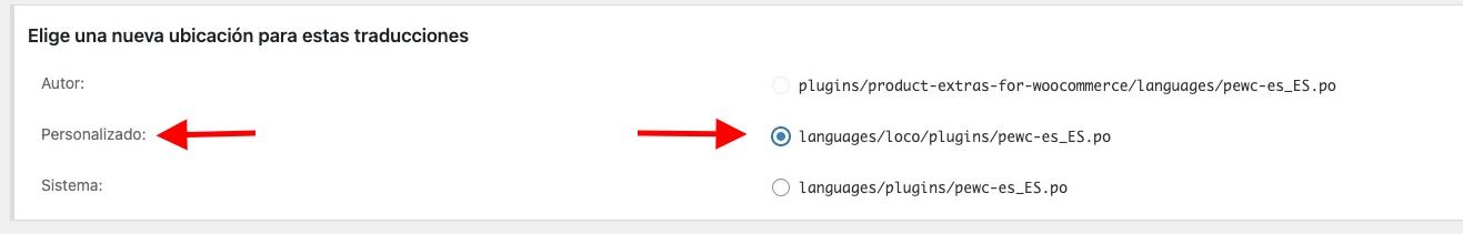

Hola Alceste.
Puedes mover el archivo:
.- Edita el plugin
.- En el Idioma Español selecciona " Mover "
Captura de pantalla 2022 05 02 a las 13.32.53
.- selecciona la opción de Personalizado:
screenshot mary52.webempresa.eu 2022.05.02 13 34 08
Esto movera el archivo de Idioma y no se perderá cuando actualices.
