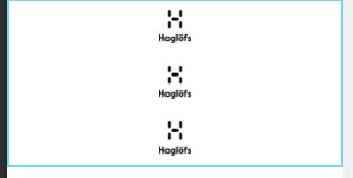

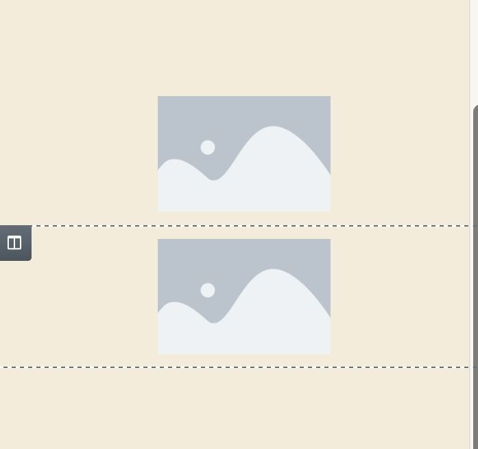

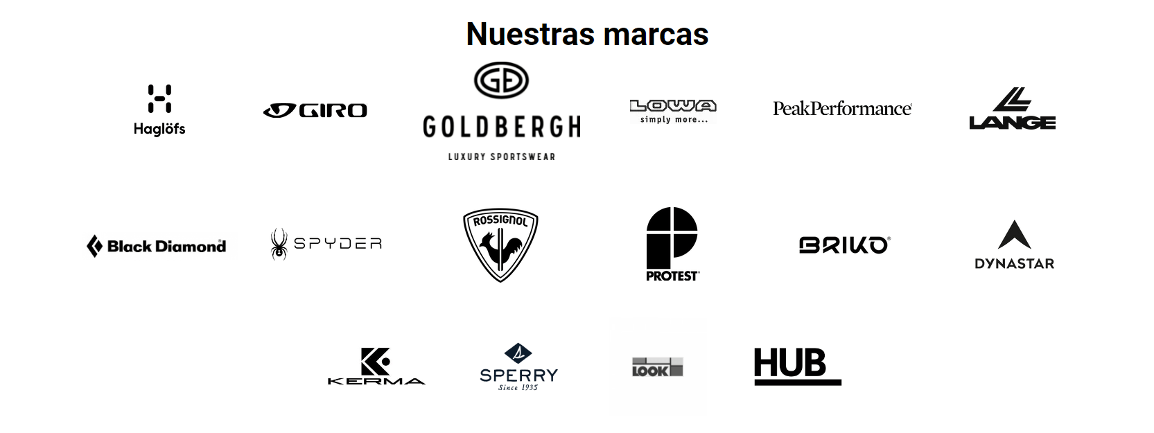

Hola, tengo en mi página una seccion con varios logos que en desktop se ven asi...
1
de forma que me gustaría que en el movil tambien se viesen asi, pero en realidad se ve asi...
2
 Y no soy capaz de ponerlo horizontal

Hola Luis Manuel,
En este caso veo que usas Elementor como constructor, una de las ventajas de usarlo es que te permite estructurar la vista móvil de tus columnas y elementos que añadas.
Si es posible envíanos una captura como añades esta sección para verificar con detalle lo que comentas, de manera general si estas usando las opciones de de columnas puedes seleccionar que ancho adquiere cada columna para móvil, por ejemplo puedes ver como ajustarlo en el siguiente enlace
-> Contenido solo visible a usuarios registrados

@karen Hola, al hacer lo que se ve en el video en el propio elementor se ve como yo quiero pero pruebo en mi móvil y no se estructura igual

Hola Luis Manuel,
Puedes enviarnos una captura como lo estas configurando y como se visualiza? de esta forma podemos verificar con mayor detalle

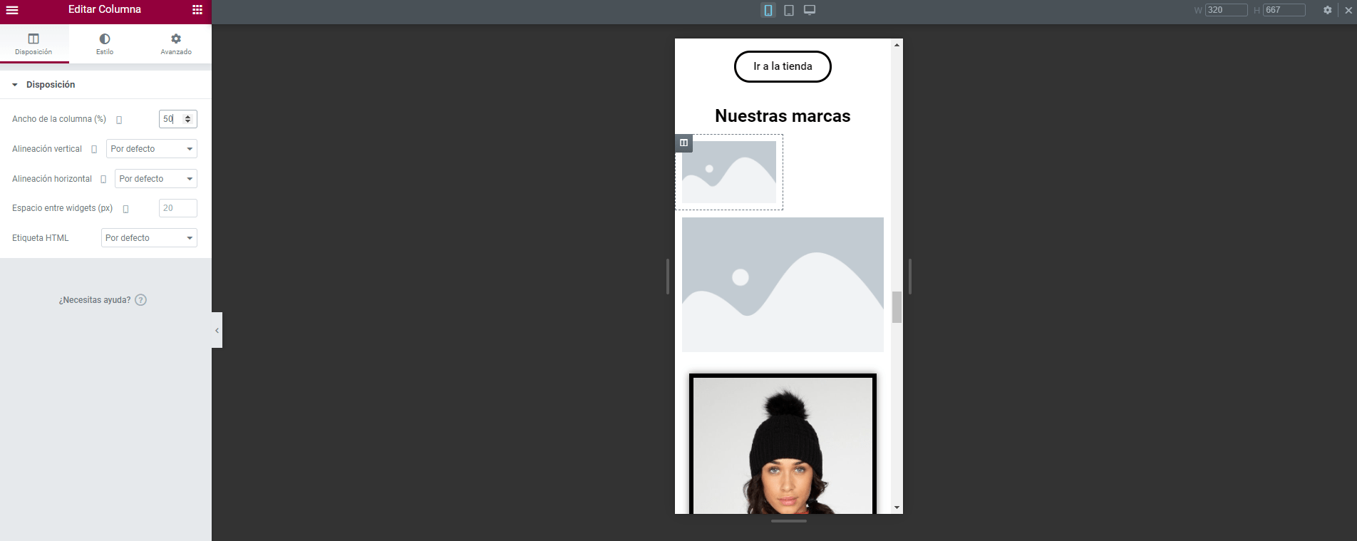

Respuestas: 327

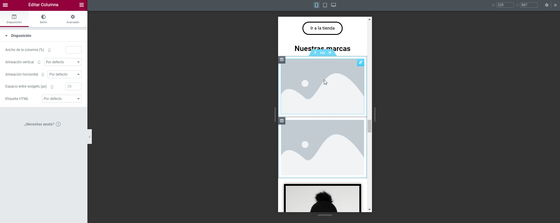

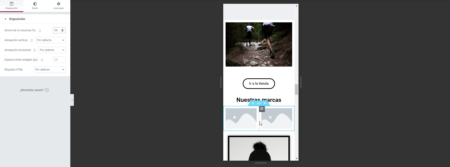

@karen A ver si así lo veis mejor
1
2
Respondido : 10/05/2021 7:49 am

Hola Luis Manuel.

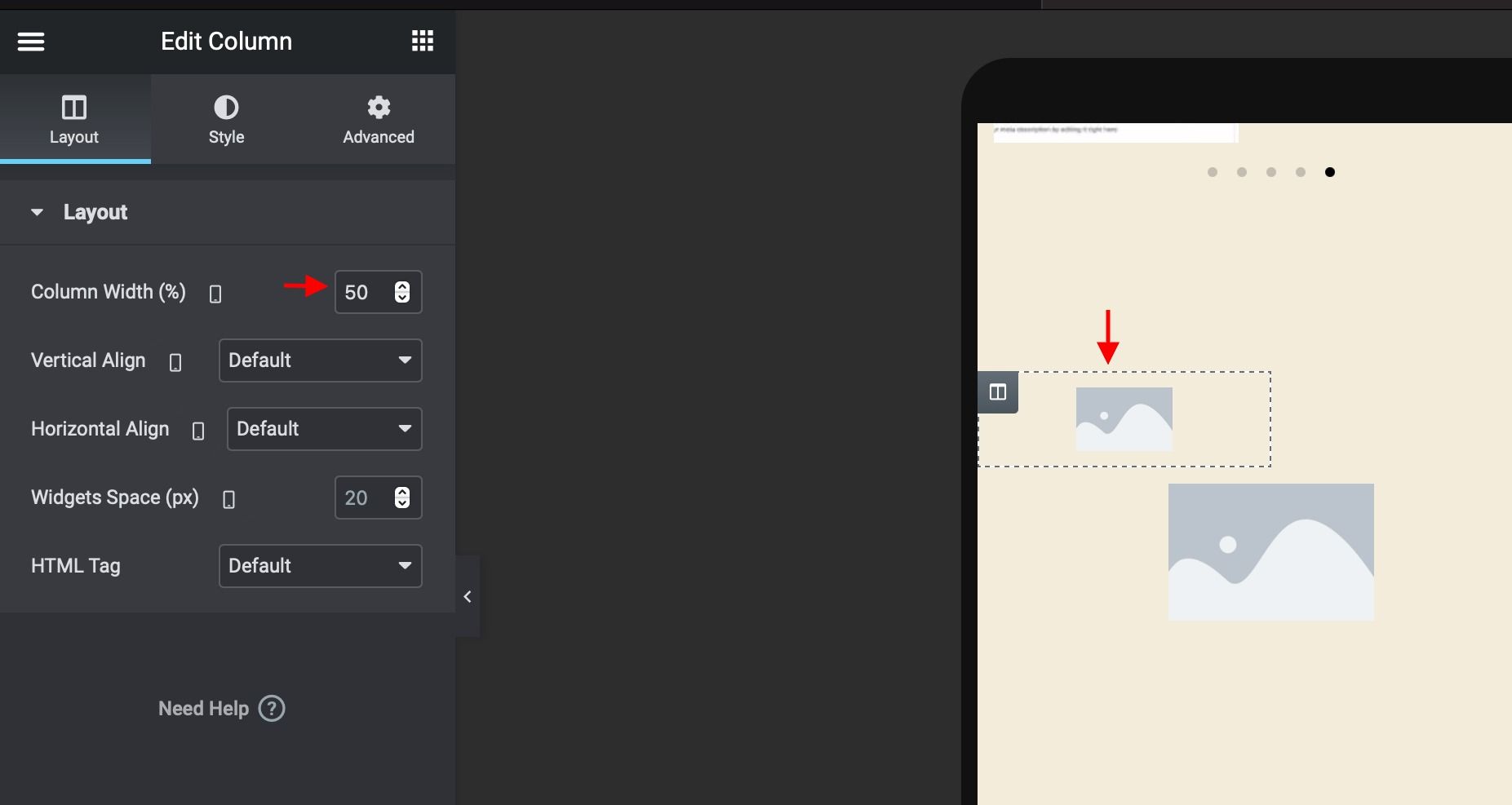

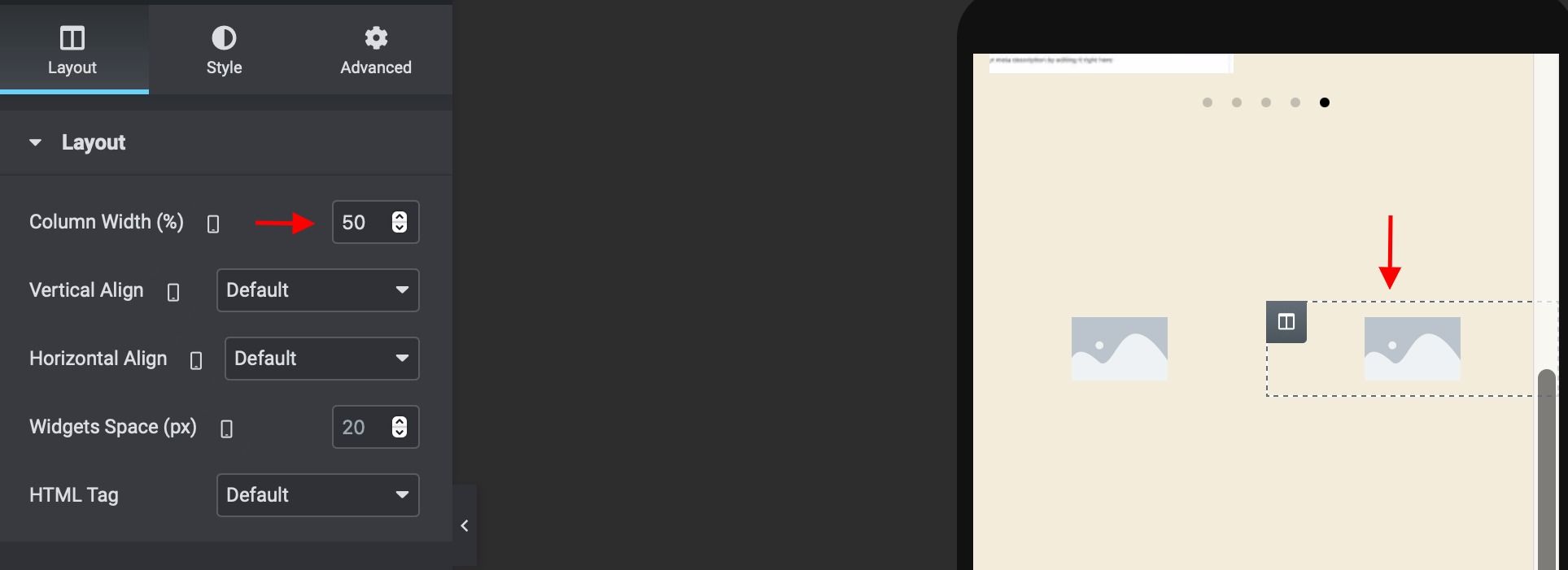

No tienes que fiarte de la vista previa de Elementor, es una simulación, la estructura depende del diseño de tu plantilla.
Para poder mostrar las marcas como buscas tienes que crear una columna con dos secciones:

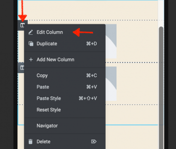

Por ejemplo tienes las imagenes en una misma sección:
screenshot nimbus capture 2021.05.10 12 22 42
Seleccionas la imagen y editar columna.
Captura de pantalla 2021 05 10 a las 12.23.50
 En la opción de Ancho de columna añades " 50 "
screenshot nimbus capture 2021.05.10 12 27 46

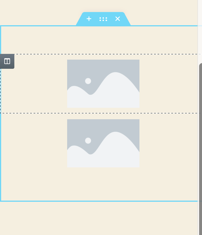

Realiza lo mismo con la segunda imagen:
screenshot nimbus capture 2021.05.10 12 29 28
Tienes que tener en cuenta que las imagenes tienen que estar en una misma sección, no puedes tener secciones distintos para cada imagen.
Captura de pantalla 2021 05 10 a las 12.30.59
Respondido : 10/05/2021 10:33 am
Respuestas: 327

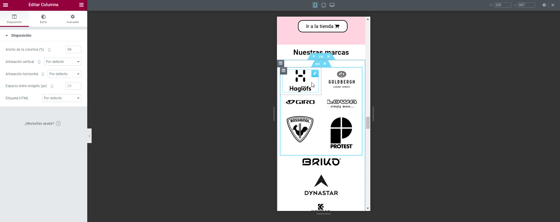

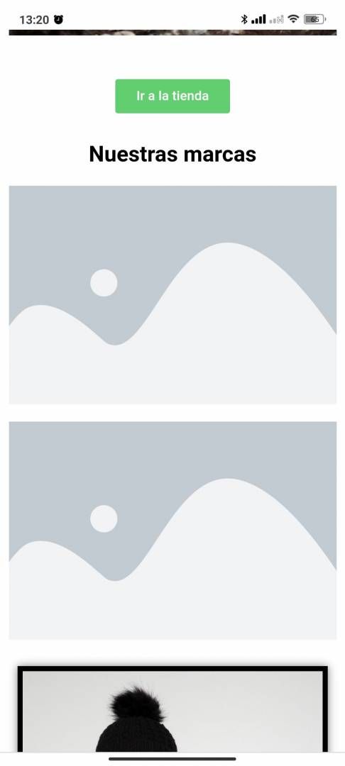

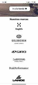

@pepesoler Nada, Pepe, nada. No resulta. Le pasa algo raro a Elementor. Si te fijas, aparte de no funcionar lo que me explicas, el botón de ir a la tienda está en fondo blanco en Elementor y en fondo verde en el móvil. Y hay veces que cambio tamaños de logos que tampoco cambian cuando abro la página en el móvil. Elementor está actualizado. No sé que coño pasa.
1
2
3
4
Respondido : 10/05/2021 11:27 am

Hola Luis Manuel,
Veo que usas WP-Rocket, prueba borrar la cache y comprueba si al hacerlo los cambios se visualizan de forma correcta para la versión móvil. Adicional prueba desactivar el plugin de Accelerated Mobile Pages ya que veo lo tienes activo, ten en cuenta que este plugin modifica la visualización de tu sitio web para dispositivos móviles por lo que los cambios que realices en Elementor no se mostraran.

@karen Solucionado con lo de borrar la caché. Gracias!!!
