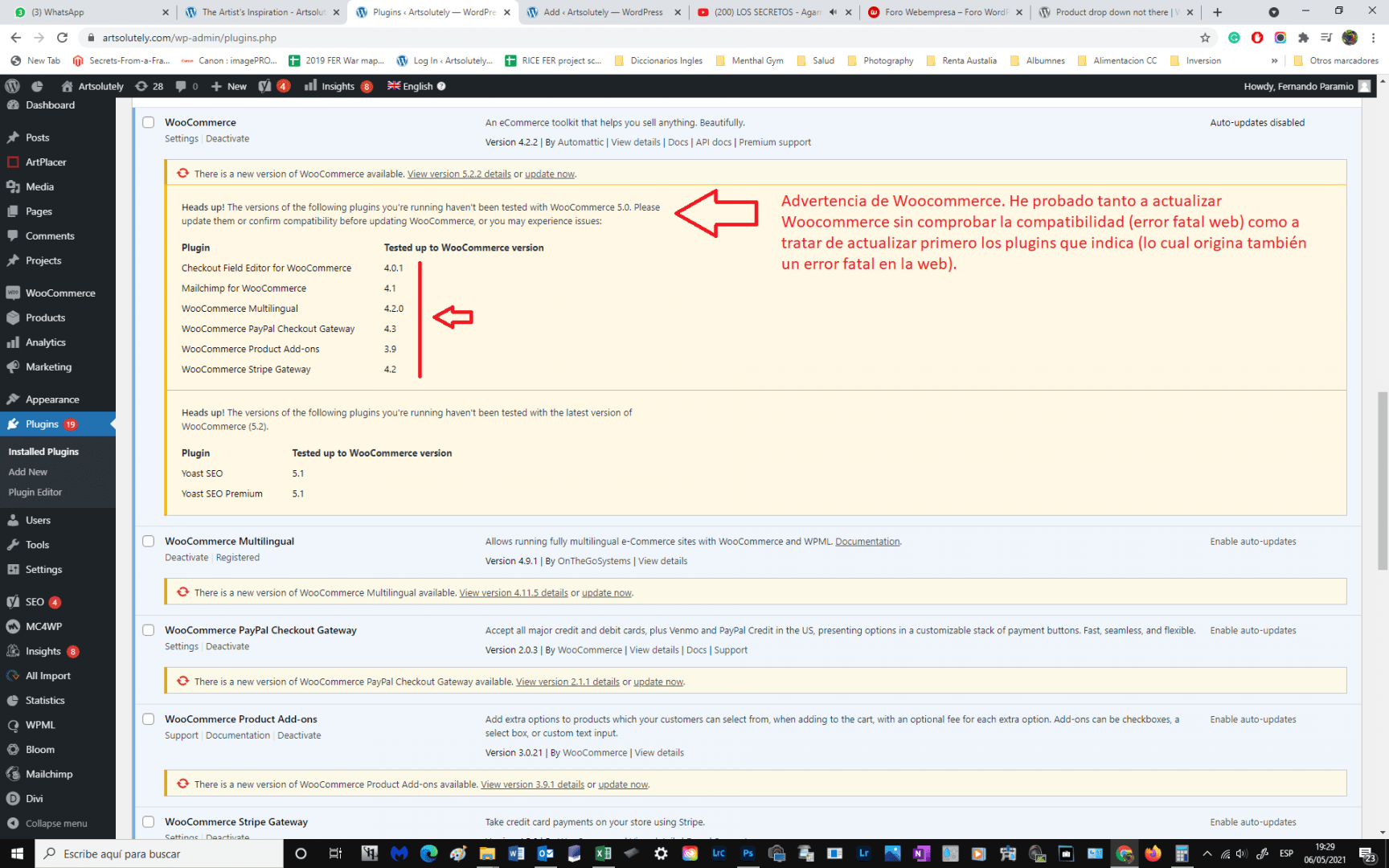

1) Actualizar el plugin de Woocommerce: cuando hago esto me quedo sin web (error fatal) y tengo que restaurarla con una superback up. Hace algún tiempo que no puedo actualizar los plugins de mi web porque se produce error fatal. Mando pantallazo ("Advertencia de Woocommerce antes de actualizar") de la página de plugins en Wordpress en el que se puede observar cómo, efectivamente, Woocommerce me indica mucha precaución antes de actualizarlo porque varios plugins relacionados tienen problemas de compatibilidad. He probado a actualizar esos plugins antes pero se produce el error fatal.

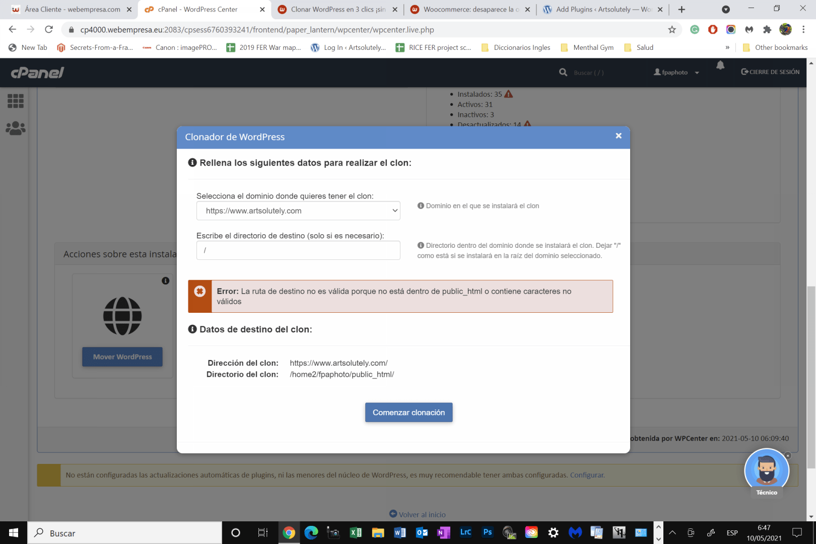

Iba a realizar el clon de la web pero me encuentro con un error; tengo también una duda.
1) Error
Cuando voy a crear el clon me da un error en la pantalla. Me dice: "La ruta de destino no es válida porque no está dentro de public_html o contiene caracteres no válidos". Mando pantallazo donde se ve el dominio donde seleccioné que quiero tener el clon ( https://www.artsolutely.com) y el directorio de destino (vacío, /).
¿Escribo como directorio de destino public_html? Apuesto a que es una pregunta muy básica pero no entiendo de esto.
2) Espacio:
No sé si voy a tener suficiente espacio. ¿Se duplicará el espacio actual del uso del disco o no consume tanto espacio? Actualmente utilizo un 63% del disco, y un 16% del disco MySQL. Por si al crear el clon da error por haber excedido el disco. En las instrucciones sobre cómo clonar la web, solo hace la advertencia de espacio en la opción 1 (clonación a través de mis herramientas de control panel), pero entiendo que en la opción 2 (clonación a través de un plugin) sucederá lo mismo.
Muchas gracias,

Hola Fernando.
En ruta tienes que poner " Clon " o el nombre de carpeta donde quieres que se instale. no hace falta que crees primero la carpeta ya la propia aplicación la creara cuando instale el clon.
No, no se duplica, el clon consume el mismo espacio que la instalación que tienes, es decir si estas utilizando 1.5gb como mínimo tendras que tener otros 1.5gb disponibles para poder instalar el clon.
Prueba a instalar el clon a ver que te dice y vemos si tienes suficiente espacio.

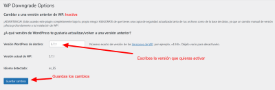

El complemento de Enable jQuery Migrate Helper, no solo indica los errores sino que activa ciertas configuraciones para que estos trabajen de forma correcta por lo que al instalarlo y activarlo si es un problema de compatibilidades entre versiones con wordpress se solventara, por lo que no seria necesario el volver a una version anterior de wordpress sin embargo si lo deseas puedes verificar con este complemento:

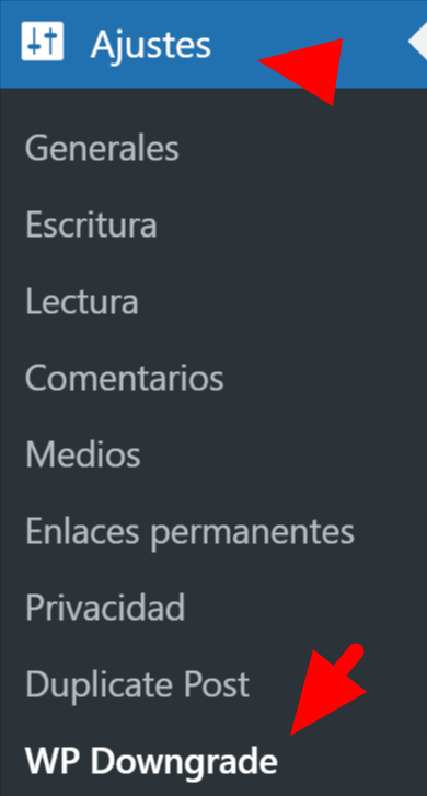

https://es.wordpress.org/plugins/wp-downgrade/
Una vez lo instales tendrás un nuevo menú:
Al ingresar en el realizas el siguiente cambio:

2) He probado a ir actualizando uno a uno los plugins que me indica Woocommerce que actualice antes de actualizarlo a él mismo.
  • Yoast seo Premium -ok
  • Yoast seo Multilingual - ok
  • Yoast Seo - ok
  • WooCommerce Product Add-ons - ok
  • WooCommerce Stripe Gateway - ok
  • WooCommerce PayPal Checkout Gateway - SYSTEM ERROR. Al actualizar este plugin me quedo sin web.

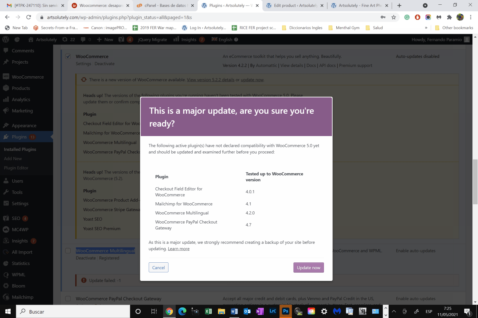

A continuación compruebo que sigo sin poder crear productos variables y procedo a activar Woocommerce. Cruzo los dedos. Doy a actualizar y me aparece una popup que me informa de que esta es una actualización mayor y que si estoy seguro. En esa ventana me indica los complementos que debería tener actualizados. Cruzo los dedos con más fuerza, doy al botón actualizar y... por fortuna solo me da error de actualiación, no me deja la web sin servicio otra vez.
Por tal motivo, muy a mi pesar, que yo sepa solo me queda hacer la prueba de instalar una versión inferior de WP.

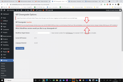

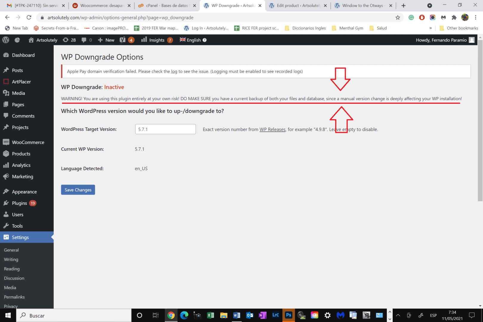

Tras todas las pruebas que citaba en mi mensaje anterior, he insalado WP downgrade y me aparece el mensaje de advertencia adjunto.
2021.05.11 Mensaje WP donwgrade
No suena muy esperanzador.
Con el fin de poder volver a tener productos variables, y tras haber probado todo lo anterior, ¿me recomendáis entonces que reinstale una versión anterior? Siguiendo las indicaciones de un usuario en el foro de Woocommerce, ¿regreso a la versión 5.4.2 o pensáis que otra versión es más apropiada? ¿Debo preocuparme mucho del mensaje de WP Downgrade?

Solucionado. Con la versión 5.4.2 puedo indicar que un producto es variable.
