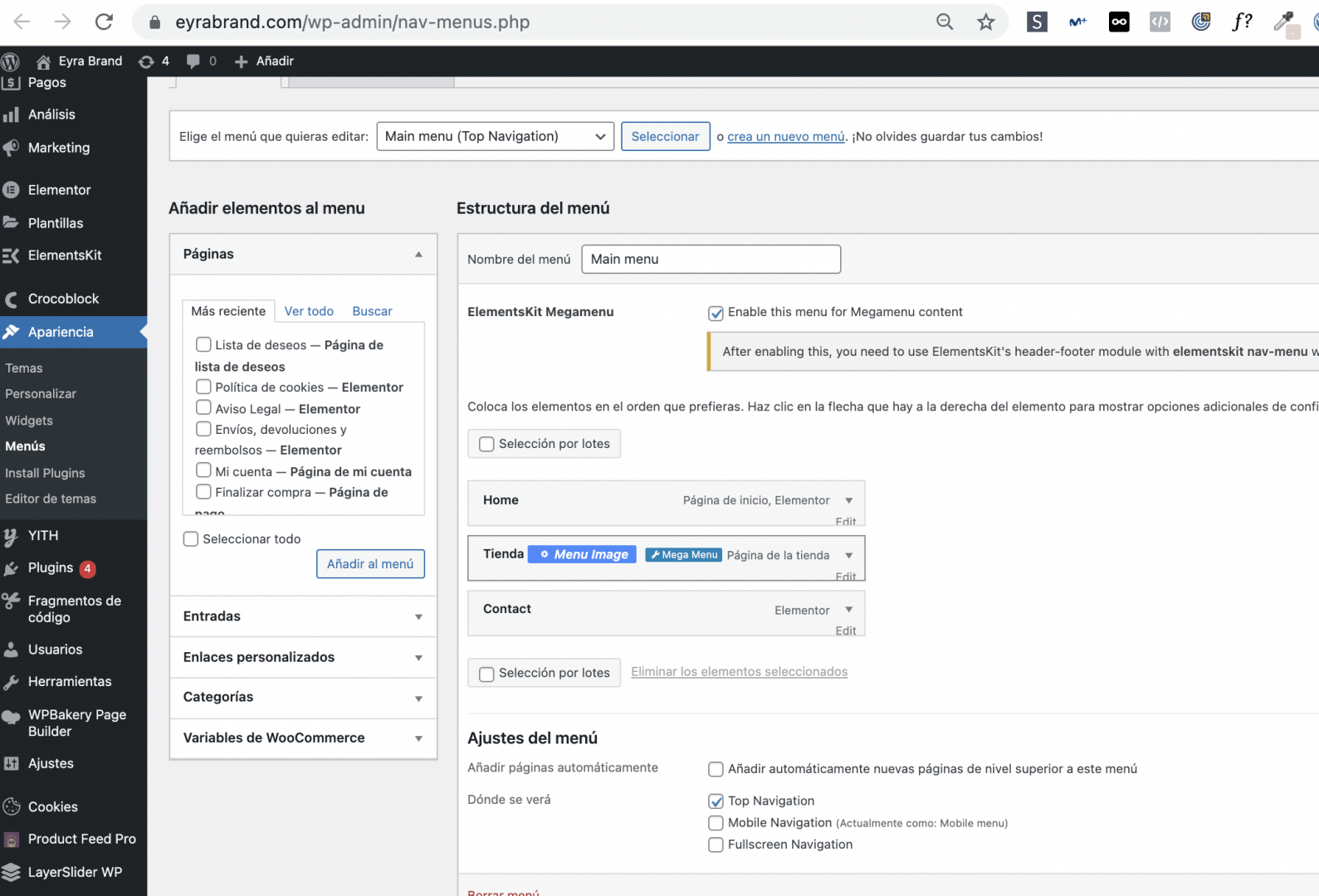

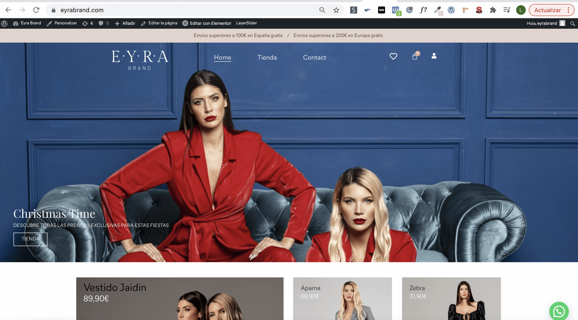

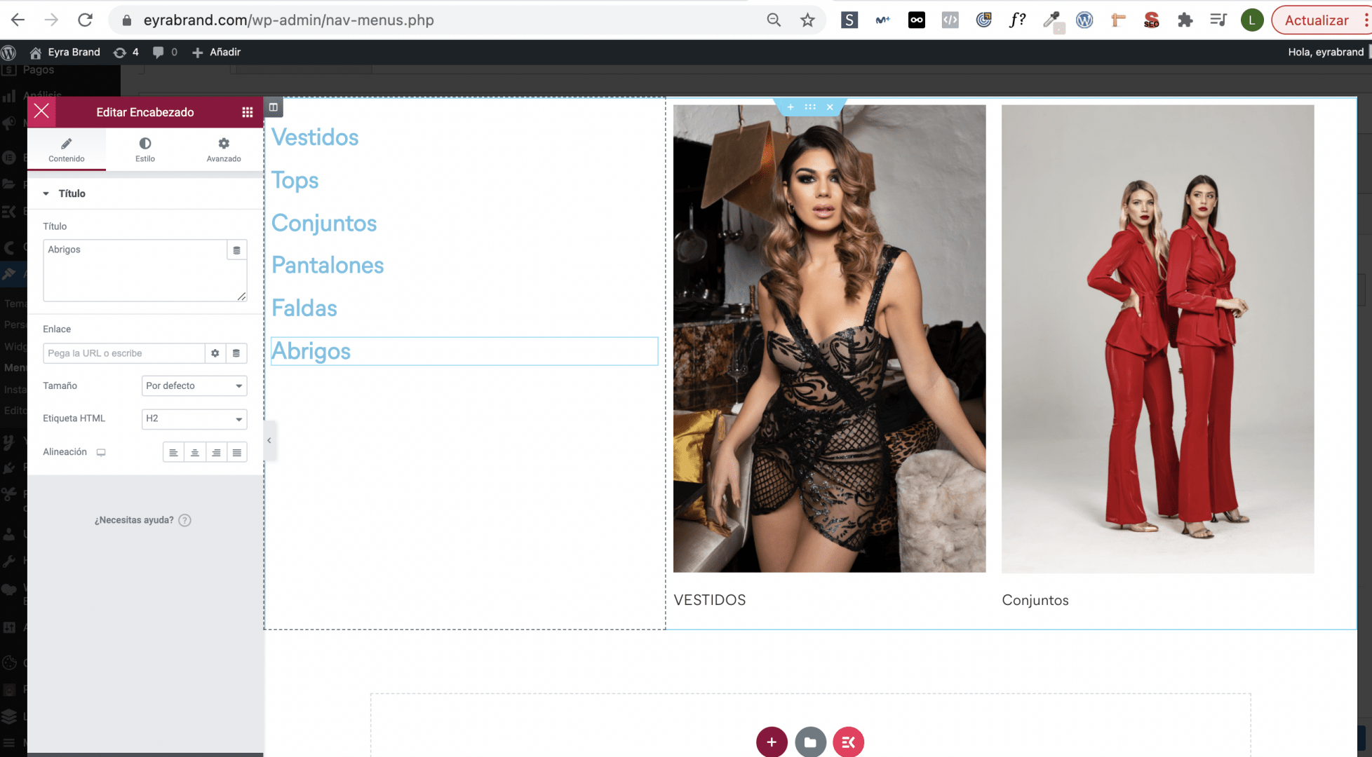

Estoy intentando crear con elementor y elementskit un mega menu. Se puede hacer con las versiones gratuitas de ambos plugins.
Estoy siguiendo las instrucciones tal y como indican en este tutorial: https://help.wpmet.com/docs/mega-menu-module/
Por alguna razon, creo el mega menu para el apartado tienda, pero al finalizar y guardar no se muestra el menu. Sabrian decirme porque no me funciona? Adjunto capturas

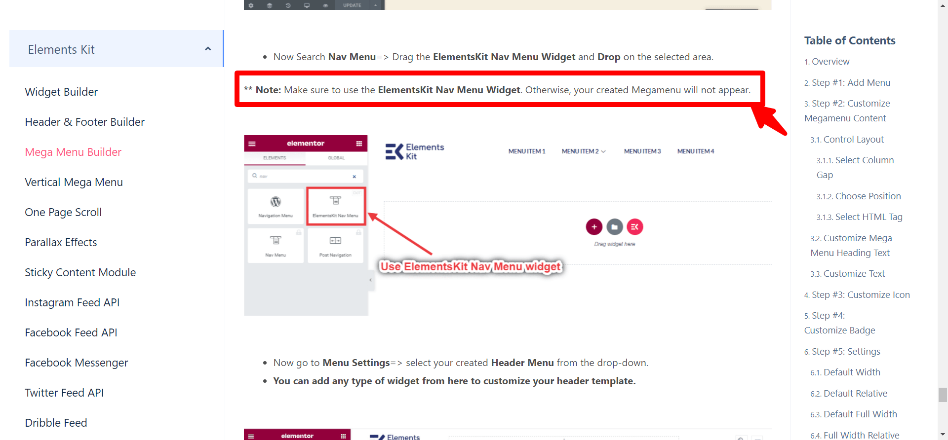

Realizaste lo que indica en el paso 6?:
Step #6: Create a Header Template
En el código del sitio veo > elementor-nav-menu en lugar del que debería estar:
ElementsKit Nav Menu Widget
De hecho la misma guía lo indica:
Debes agregar ese modulo como menú de lo contrario no se te mostrara como mega menú, verifica y nos comentas.

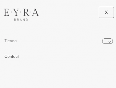

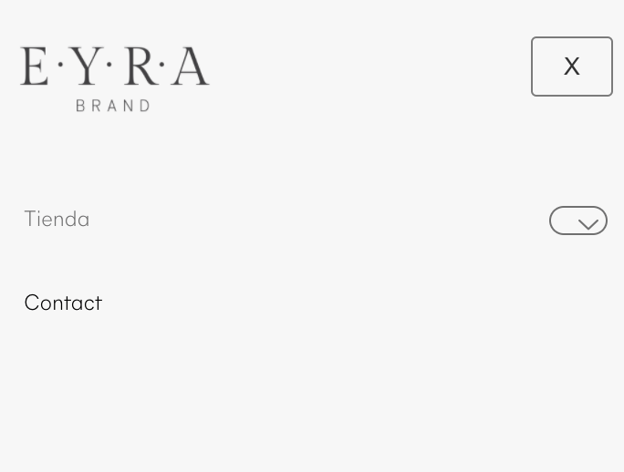

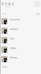

@argenis Gracias tenia toda la razón, ya lo solucione. ¿Sabria decirme para este plugin, como poner la version movil pero que no tenga que dar click para que se despligue la sección donde pone 'tienda', sino que se visualice ya su mega menu. Adjunto capturas:
Asi se ve el mega menu para movil ahora:
Captura de pantalla 2021 12 23 a las 14.48.37
y al hacer click se visualiza el desplegable:
Captura de pantalla 2021 12 23 a las 14.48.47

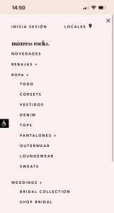

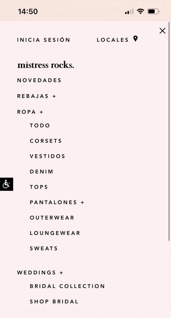

Algo similar a esto me gustaría conseguir (mostrar algunos desplegables ya abiertos):

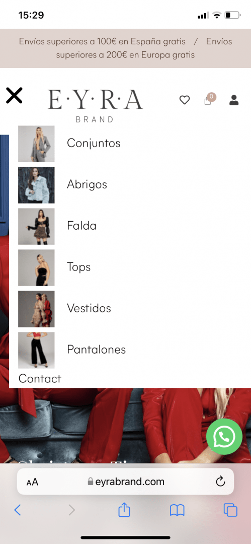

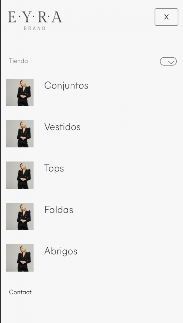

Hola Lourdes.
Veo que por defecto ya se muestran las categorias desplegadas:
IMG 4614
No se si es eso lo que buscas, de no ser así por favor indicalo para que podamos seguir ayudándote.
Respondido : 23/12/2021 2:33 pm

@pepesoler ese es el menu que tengo publicado pero el que le adjunto en imagenes esta oculto hasta que lo solucione y se muestre bien. Lo que quiero es que el apartado tienda de esta captura que le mando aparezca desplegado directamente, asi esta ahora:
Me gustaria que al abrirlo se vea asi, sin tener que hacer click en 'tienda' :

Que tal Lourdes,
Puedes probar el siguiente CSS que deja por defecto el panel del submenu visible
@media (max-width: 1024px){
.elementskit-dropdown-has .elementskit-megamenu-panel {
display: block;
Respondido : 23/12/2021 4:37 pm
