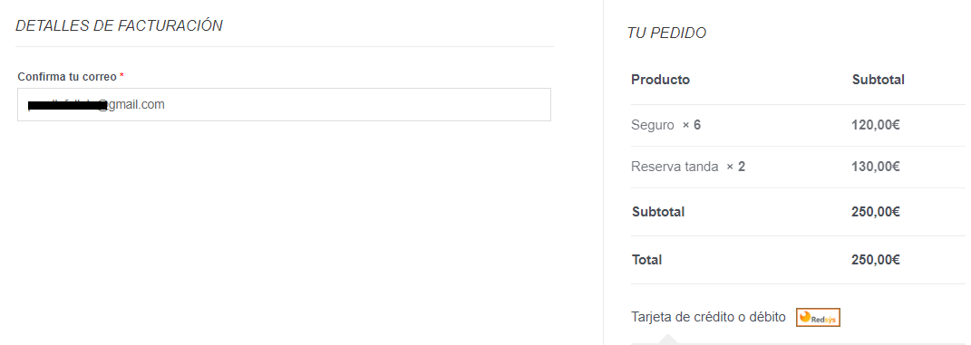

Vale, no funciona, es igual, probamos otra cosa. Cuando un usuario realiza una reserva, se redirige a la página de checkout, si quiere hacer la compra realiza el pago y sin problema. Pero si el usuario realiza la reserva pero en checkout no acaba el proceso, y vuelve a entrar otro día a realizar otra reserva, le aparece que tiene acumulado un producto, de la vez anterior.
La cuestión es que si un usuario realiza una reserva pero no llega a realizar la compra final, cuando salga se debería resetear el carrito. Para hacer esto ya me lo comentaron por este foro, con un código y funciona correctamente, pero solo cuando compra un producto. En este caso, necesito que haya 2 productos, es decir, el usuario reserva una entrada y también un seguro, por tanto son 2 productos.
Este es el código
add_filter( 'woocommerce_add_cart_item_data', 'woo_custom_add_to_cart' );
function woo_custom_add_to_cart( $cart_item_data ) {
global $woocommerce;
$woocommerce->cart->empty_cart();
// Do nothing with the data and return
return $cart_item_data;
Adjunto una captura de pantalla, como pueden ver, tanto el correo como el número de productos se va acumulando. Si activo el código que os he pasado, los productos no se acumulan, pero solo aparece un único producto, y necesitaría que hubiese 2 productos, uno es la reserva y el otro el seguro.
checkout
Espero que se entienda, necesitaría ayuda para resolver este último paso, muchas gracias.
Respondido : 14/10/2021 3:07 pm

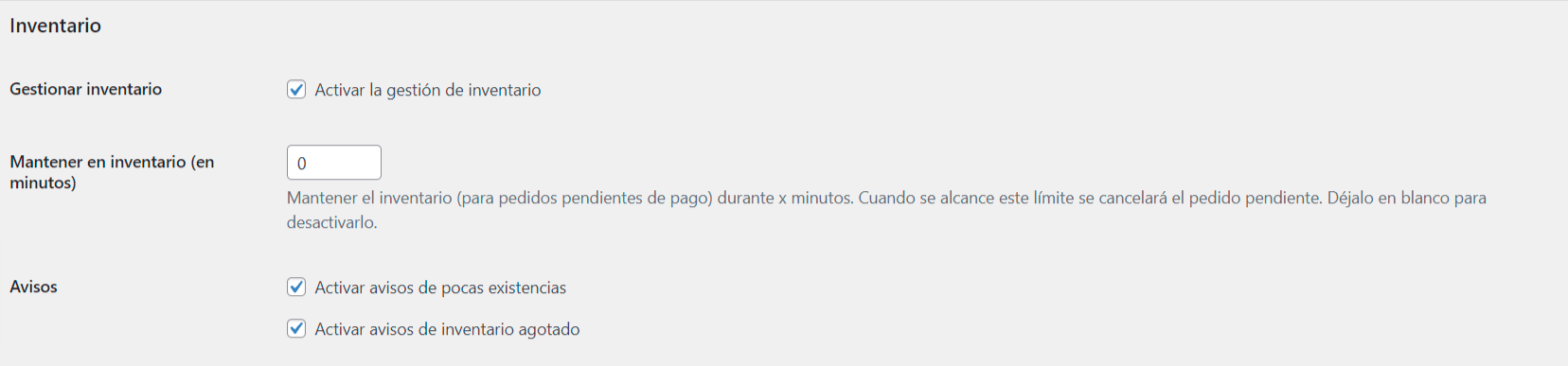

Respuestas: 12040
Hola Alex,
Si tienes los eventos enlazados a woocommerce es decir tienes un producto como tal en woocommerce puedes verificar el activar esta opción:
Woocommerce > Ajustes > Productos > Inventarios
Podrias intentar con esto, tambien tienes una opcion de pago > https://woocommerce.com/es-es/products/clear-cart-and-sessions-for-woocommerce/
