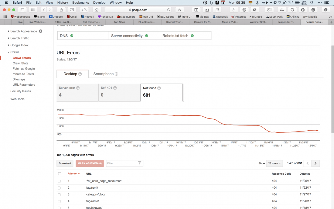

¿Si accedes a tu Google Search Console, Rastreo, Errores de Rastreo, que errores te dice Google que hay en esta web?

Sí, de hecho creo ese es el problema. Cuando cambié de servidor, del anterior al nuevo de web empresa.
Server error
4
Soft 404
0
Not found
601
Eso es lo que me aparece, hay muchos 404. (601)

Los errores de pagina no encontrada suelen venir si cambiaste el nombre a las categorías, borraste esa pagina, etc..., es decir si realizaste alguna modificación en la estructura de tu web, por el cambio de servidor no se producen esos avisos ya que la estructura de la URL sigue siendo la misma.
Veo que algunas pertenecen a la categoría tag. Supongamos que quieres redirigir todo lo de esa categoría a la pagina principal:
Seria añadir este código en tu archivo htaccess que encontraras en la raíz de tu instalación:
RedirectMatch 301 ^/tag/(.*)$
 https://www.conciencia-maghavat.com
Supongamos que solo quieres refeccionar una URL en concreto
Redirect 301 /tag/rumi.htm  https://www.conciencia-maghavat.com
Te dejo enlace a una entrada del blog donde se explican los pasos ->
https://www.webempresa.com/blog/redirecciona-urls-de-forma-correcta-usando-cpanel-y-htaccess.html
Una vez la redirecciones creadas tienes que marcar como solucionado en la consola de google y comprobar que esos avisos ya no vuelvan a salir.

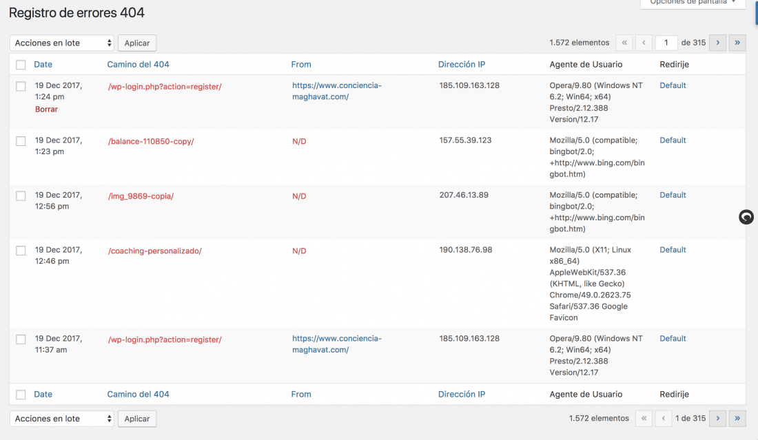

En search console ya no hay errores. Pero veo que el pluign de 404 a 301 que me recomendó webempresa, me sigue mostrando errores 404.
No sé que hacer, no sé si hay algo escondido o archivos escondidos que no sé cómo arreglar este problema.

Si nos adjuntas una captura de los errores que te indica el plugin podemos que ver a que se refieren esos avisos.
Esa es la que nos interesa, tienes que revisar que no vuelvan aparecer los avisos anteriores en la consola, si en la consola de google no te indica ningún aviso, no tienes que preocuparte.
Tienes que esperar un tiempo a que google vuelva a rastrear tu web y comprobar que no vuelvan aparecer.

Hay muchos como para ponerlos aquí. Pero te adjunto una foto. Si quieres más fotos o algo más me dices.
Todos los errores son más o menos parecidos a estos.

No le veo mayor problema, dos de los mensajes son del backend de tu sitio , los otros como puedes ver deben haber sido generados por ti mismo o por algún usuario al buscar un recurso que no existe directamente. Te sugiero guiarte sólo de lo que te reporta Google Search Console que es en base a un scam, el plugin al parecer lo que hace es basarse en las búsquedas manuales.
