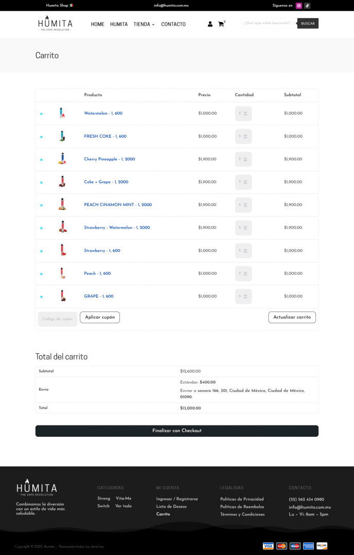

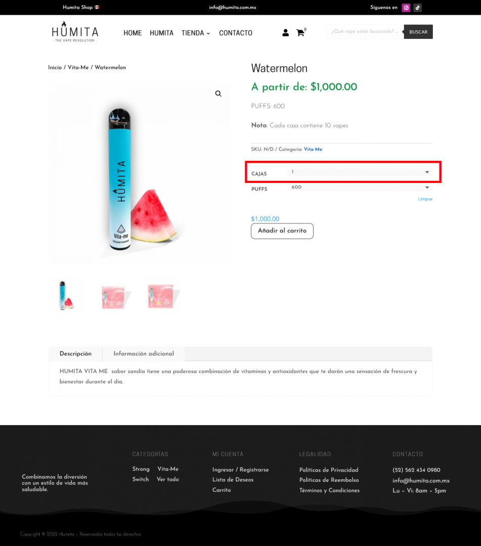

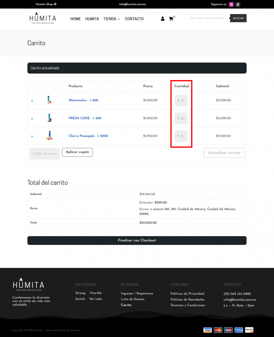

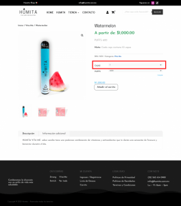

Les comparto un ejemplo, en la imagen 1, verán un producto (vape) y en la pestaña de caja se puede pedir una sola caja o hasta 5 cajas (1,2,3,4 y 5 cajas), en la imagen 2 podrán ver un pedido normal sin limitaciones porque seleccioné una sola caja por cada producto (total 9 cajas), pero en la imagen 3 podrán ver que el usuario elige en total 15 cajas o unidades en total, también en la imagen 4 podrán ver un caso similar, ahora, cómo puedo hacer para que cuando el usuario seleccione una caja más para un total de 16, no pueda hacerlo y se limite sólo la compra a 15 unidades?, ¿Existirá algún código o plugin gratuito donde pueda limitar esto?
Imagen 4
Imagen 2
Imagen 3

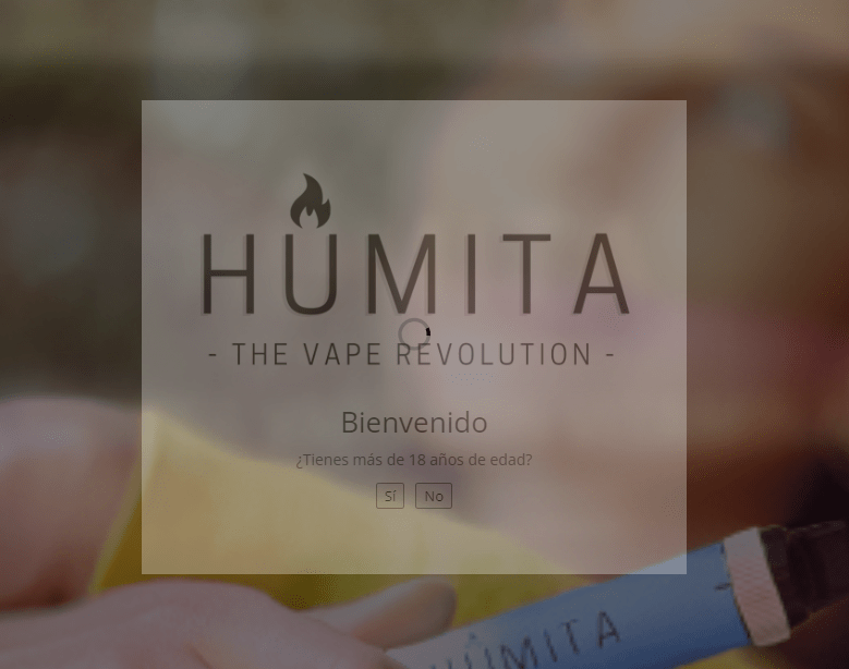

Seguimos sin poder pasar el filtro de edad, valida esto por favor
De igual manera considerando tu consulta hay que tener presente de que puedes limitar la cantidad de productos que puede ordenar una persona por producto o por una compra total con el siguiente complemento https://es.wordpress.org/plugins/minmax-quantity-for-woocommerce/
El detalle es que has planteado la cantidad de las cajas como variaciones y no tomando el valor de la cantidad de stock como tal del producto por lo que el complemento que te he compartido no funcionaria.
Si deseas trabajarlo por medio de las variaciones es posible que sea necesario un desarrollo a medida para ello, como podrás darte cuenta si que existen plugins que aplican la funcionalidad que deseas pero depende enteramente de la cantidad stock definida en el producto.
