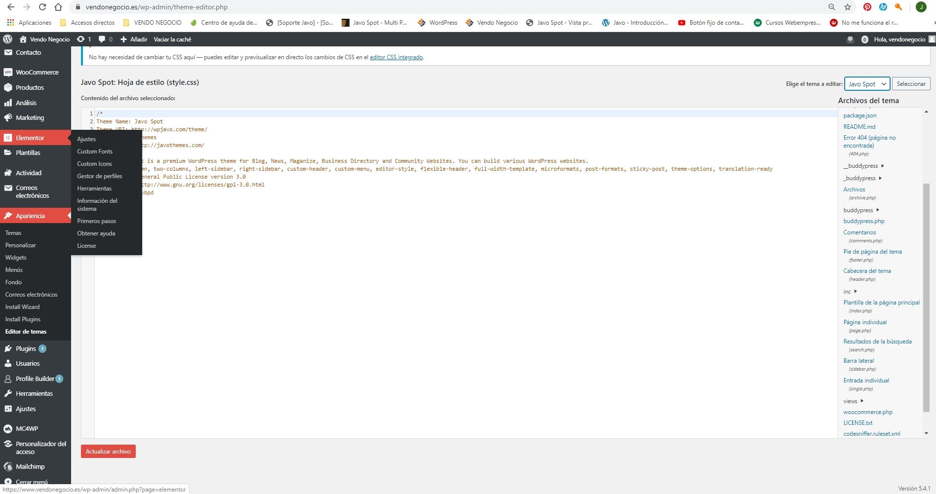

Respuestas: 33
@bulmaro-webempresa
Te refieres aquí. A continuación del texto que hay o donde?
editor temas
Respondido : 08/05/2020 5:40 am
Bulmaro
Respuestas: 4380
@jorgemolineralcaineyahoo-es
Hola Jorge,
Sí, pero no en el archivo style.css, si no en el functions.php, en la parte derecha debajo de Archivos del tema lo encontrarás, inserta el código al final del contenido
Respondido : 08/05/2020 5:51 am
Respuestas: 33
Vale Bulmaro, se ha solucionado. Me manda a la página de registro y no al login configurado que yo habia creado. Pero puede valer.
Muchas gracias.

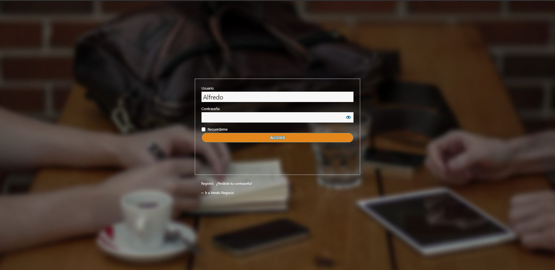

Respuestas: 33
Hola Bulmaro. Al final tengo otro plugin y con este creo que me quedo ya que casi tengo este tema bien. Me falla solamente una cosa. Al acceder al sitio desde el formulario de acceso, no me redirige a ningún sitio. Se queda ahí hasta que tu le das a ir al sitio. Como lo puedo hacer?
Falla redirecccion al inicio de sesion
Respondido : 08/05/2020 2:00 pm
Respuestas: 19255
Hola Jorge,
 ¿Estas usando algún plugin especial para el área de tus clientes? si es así, Verifica las reglas de accesos de tus usuarios al iniciar sesión, es decir si estas asignando una pagina especifica donde ellos sera dirigidos al iniciar sesión.
También puedes ver  el siguiente articulo donde muestran como hacer una redirección basado en roles -> Contenido solo visible a usuarios registrados
Respondido : 08/05/2020 3:31 pm
Respuestas: 33
Gracias. Le echo un vistazo
Respondido : 08/05/2020 3:35 pm
Respuestas: 33
Solucionado Karen, instalando un plugin..
Respondido : 08/05/2020 3:45 pm
