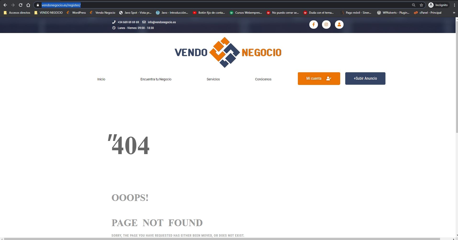

Hola Jorge,

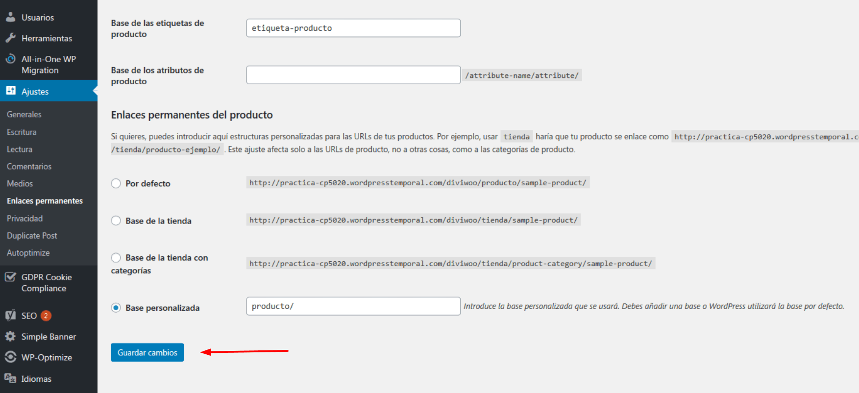

Un error 404 indica que la pagina que intentas localizar no se encuentra, verifica si al cambiar tu theme tu url se ha modificado o debes asignarla de nuevo para que puedas iniciar sesión con ella.

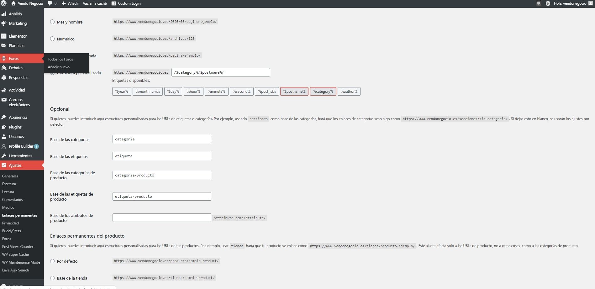

También prueba actualizando tus enlaces permanentes. Puedes hacerlo desde el apartado Ajustes
Selecciona la opción de estructura personalizada y guarda los cambios
Screenshot(51)

Respuestas: 33

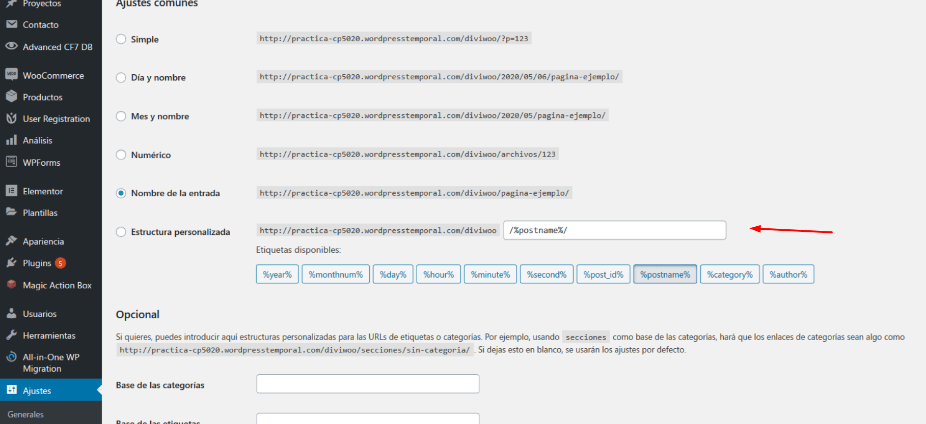

No entiendo que debo de poner en ese campo. Tengo que cambiar lo de "postname" o que debo de hacer?

Hola Jorge,
Lo que e indica mi compañera Karen es que debes ingresar la palabra /%postname%/ en el campo de Estructura Personalizada y seleccionar esta opción, guardas cambios.
Saludos 🙂

Respuestas: 33
@bulmaro-webempresa

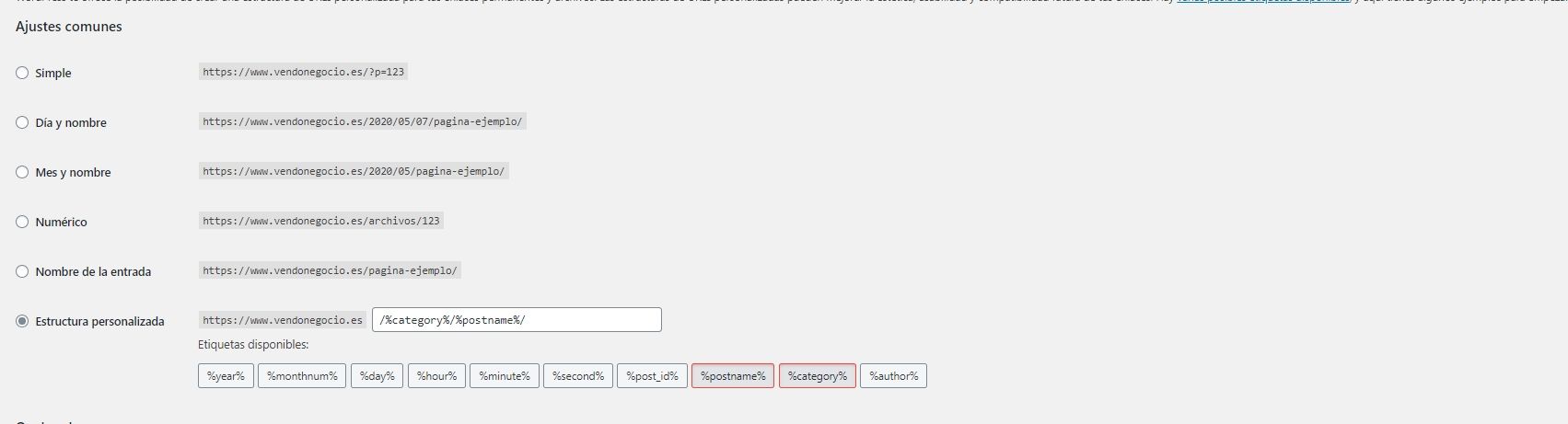

Hola. Ya lo he revisado y está bien. No entiendo que puede ocurrir..
postname

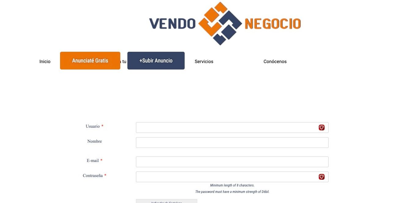

Veo que ya se puede acceder al registro, supongo que lo so solucionaste:
screenshot www.vendonegocio.es 2020.05.07 10 06 44

Hola Jorge,

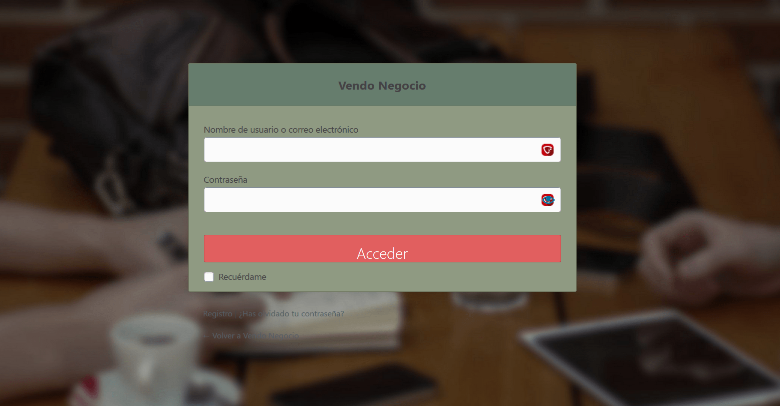

He verificado y al ingresar a la opción de usuario en tu menú nos lleva a la siguiente pantalla
imagen
¿Es este el nuevo formulario que has colocado para esta parte de acceso?

Hola Karen.
Si a esa. Creo que lo mejor sería empezar a configurar de nuevo. No se....

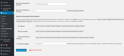

Respuestas: 19402
Hola Jorge,
Puedes intentar regenerar los enlaces permanent, en este caso no modifiques nada solo pulsa en guardar cambios.
Screenshot(59)
Luego intenta abrir nuevamente los enlaces que no te funcionan y verifica si ya cargan.

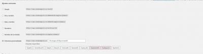

Respuestas: 33
Hola Jhon. No entiendo muy bien lo que me quieres decir. Las que tengo seleccionadas son las de estructura personalizada
url personalizada
pero he seleccionado la simple y nada, la he puesto como lo tenia y tampoco. Por supuesto guardando cambios y verificando
